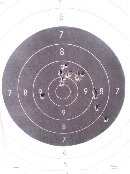

Aprovecho para poner el último blanco que realicé con mi Lee-enfield, ya con chaqueta, correa y tendido sin apoyos salvando mis codos. Un acierto el usar gafas de color naranja,mayor contraste entre blanco y punto de mira, me dio un resultado que no esperaba ver tan pronto para lo poco que llevo con el hierro británico.
Lastima que se quedasen arriba. 15 disparos a 100 metros
