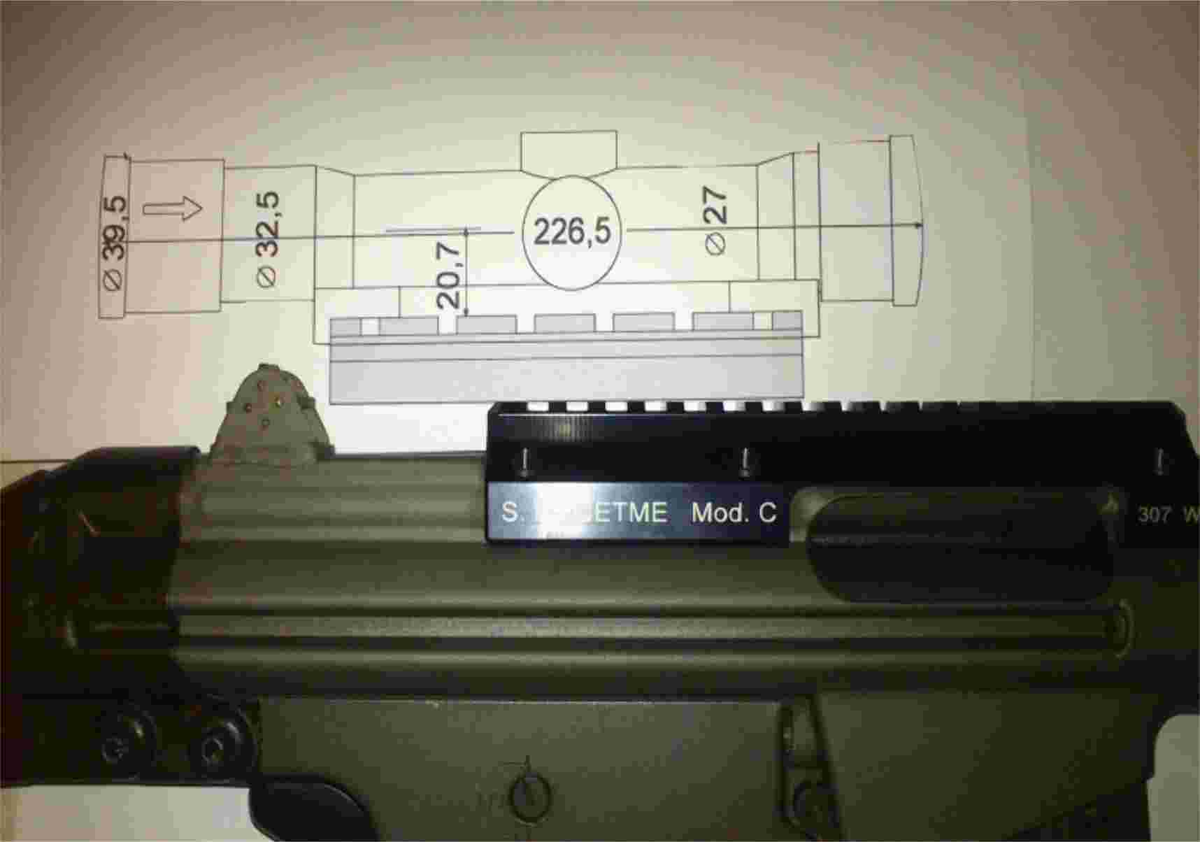

Perdon, estoy intentando poner fotos pero no me suben (algo hago mal).
El visor lo compre entero pero le quito la base stanag.
Alcachofa
Mensajes: 28
Registrado: 05 Dic 2011 17:26
Re: Una buena elección para el Cetme C
Mensajepor Alcachofa » 10 Feb 2015 17:51

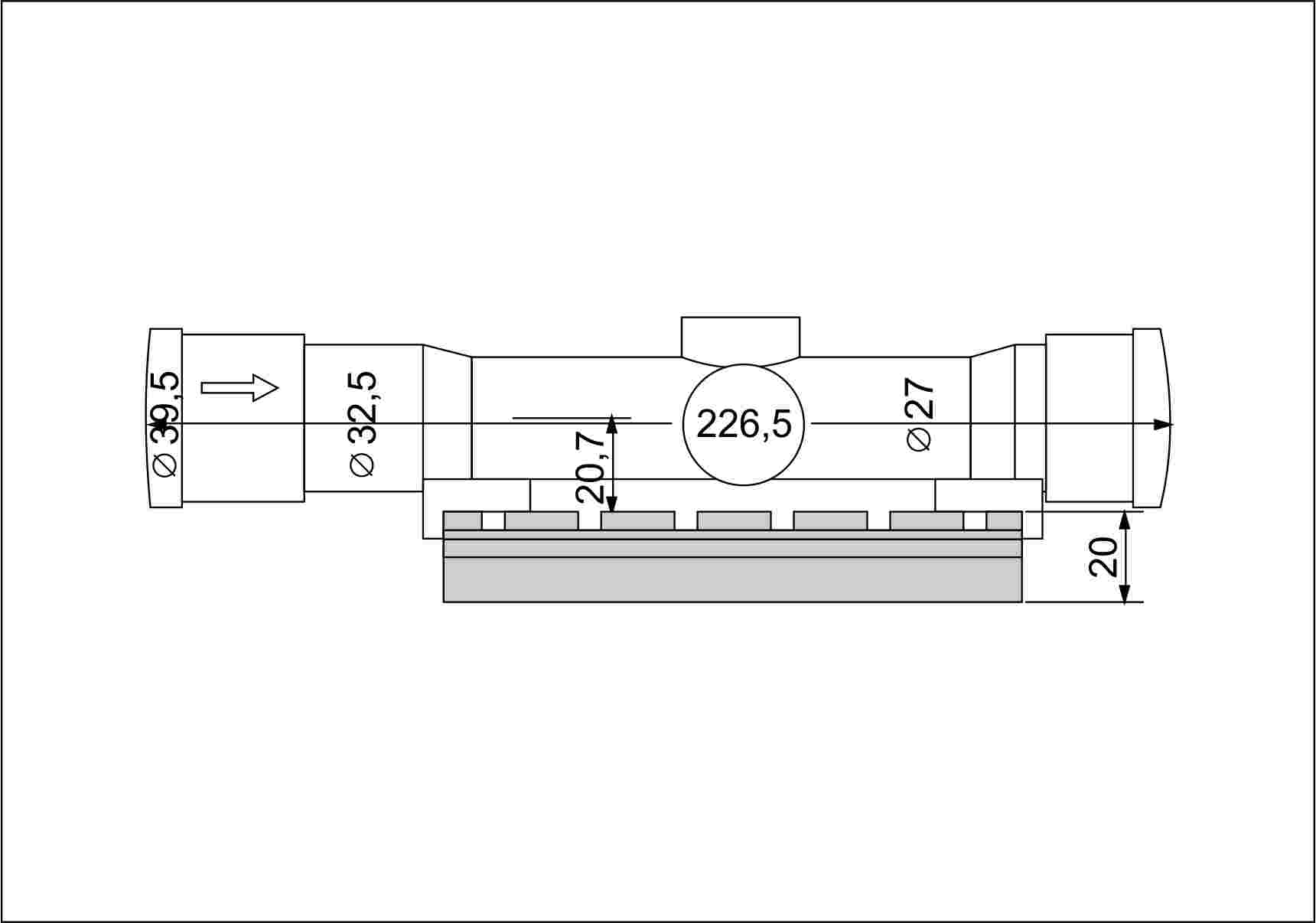

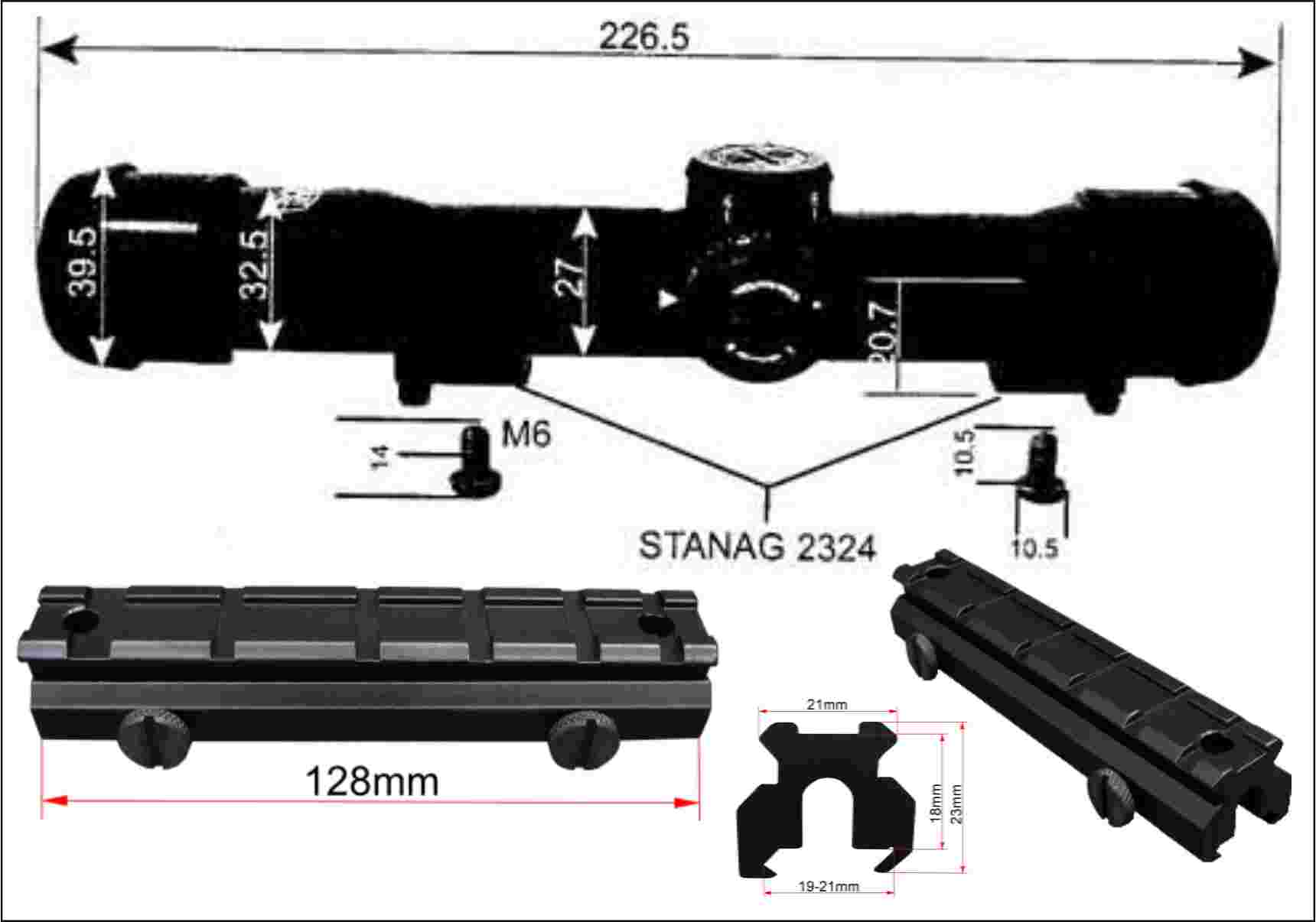

Hola, los ficheros tenian una resolución inapropiada.

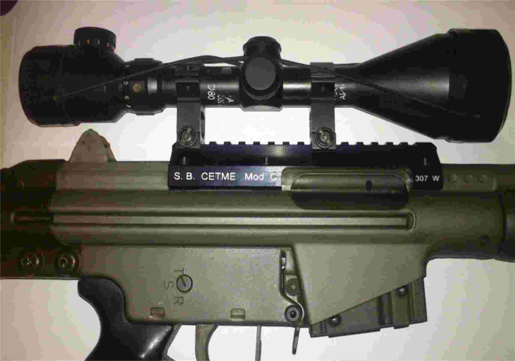

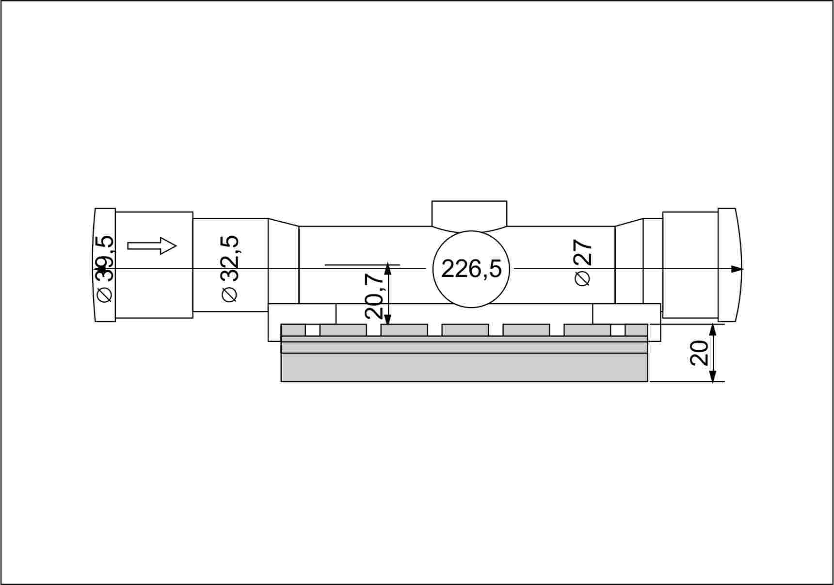

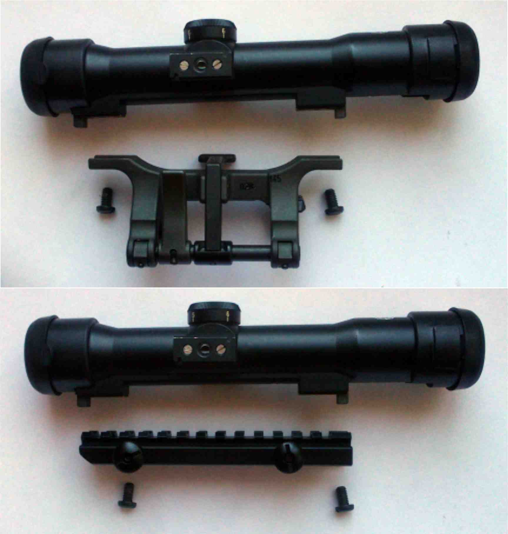

Después de llevar muchos días consultando por internet las diversas opciones y después de haber leído 10
Esta es la simulación del visor sobre el rail S.B
Después de llevar muchos días consultando por internet las diversas opciones y después de haber leído 11
Estas son las piezas

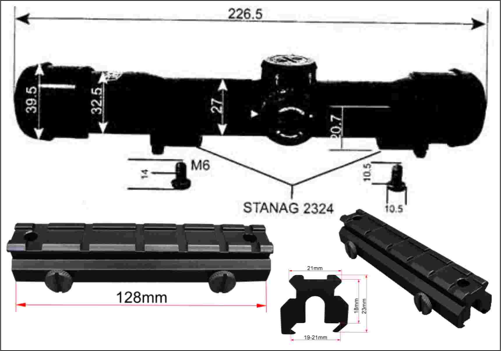

Después de llevar muchos días consultando por internet las diversas opciones y después de haber leído 12
Dimensiones del visor

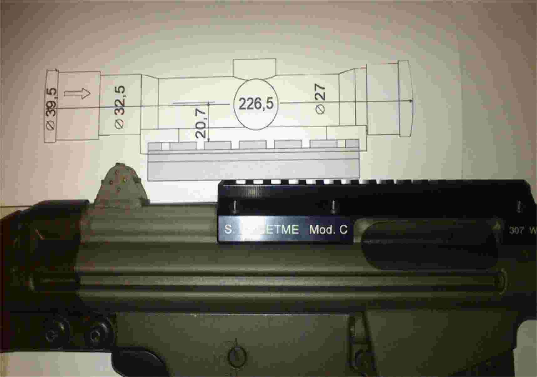

Mensajepor Alcachofa » 10 Feb 2015 17:53

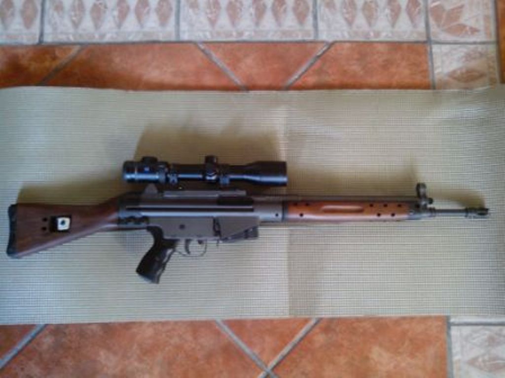

Y esta es la "aberración" que hice al principio, nunca he tirado con esto.
El Martes tendre el visor, y colgare las fotos definitivas
Después de llevar muchos días consultando por internet las diversas opciones y después de haber leído 20

joe vaya currada de simulacion :lol:
A mi es que los visores esos de campana en forma de embudo no me gustan nada y menos para un rifle militar. El hendsolt lo compraste sin montura o con montura ? A que distancia le vas a dar caña ? :sniper

Mensajepor Alcachofa » 11 Feb 2015 09:03
Hola (elsantoangel) , el visor lo he comprado nuevo y entero, y la distancia 50 m.

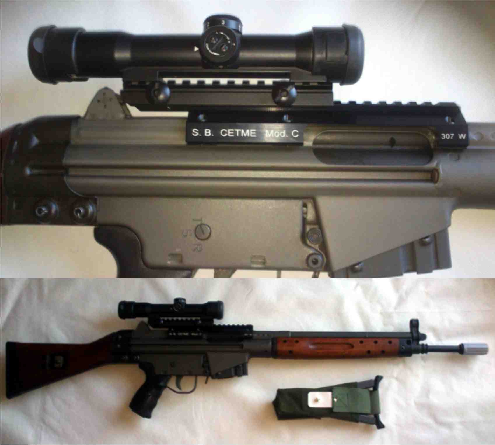

Mensajepor Alcachofa » 13 Feb 2015 18:32

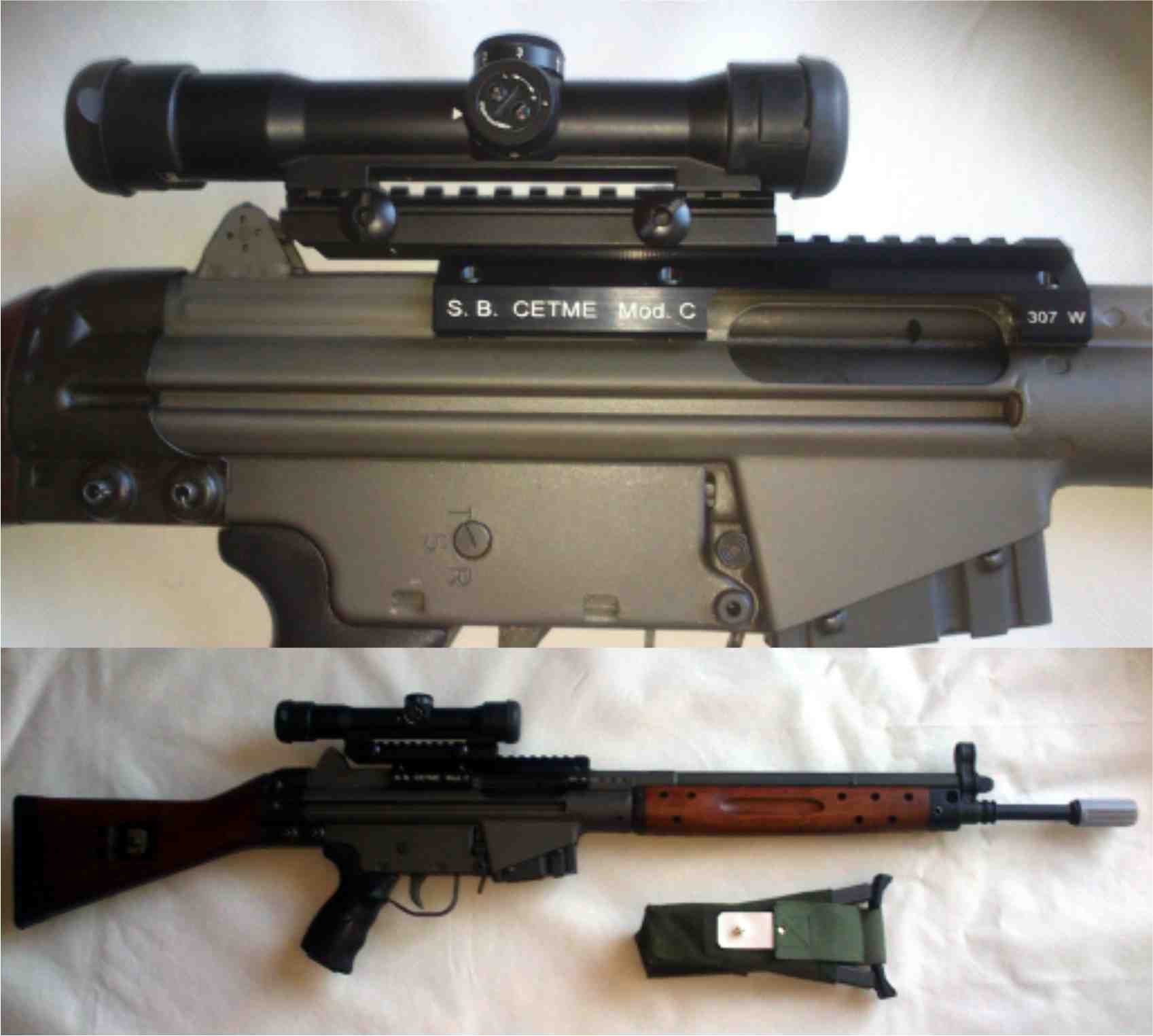

Hola, el visor me llego el miércoles 11 (lo pedi el dia 6) estas son las fotos.
Después de llevar muchos días consultando por internet las diversas opciones y después de haber leído 50

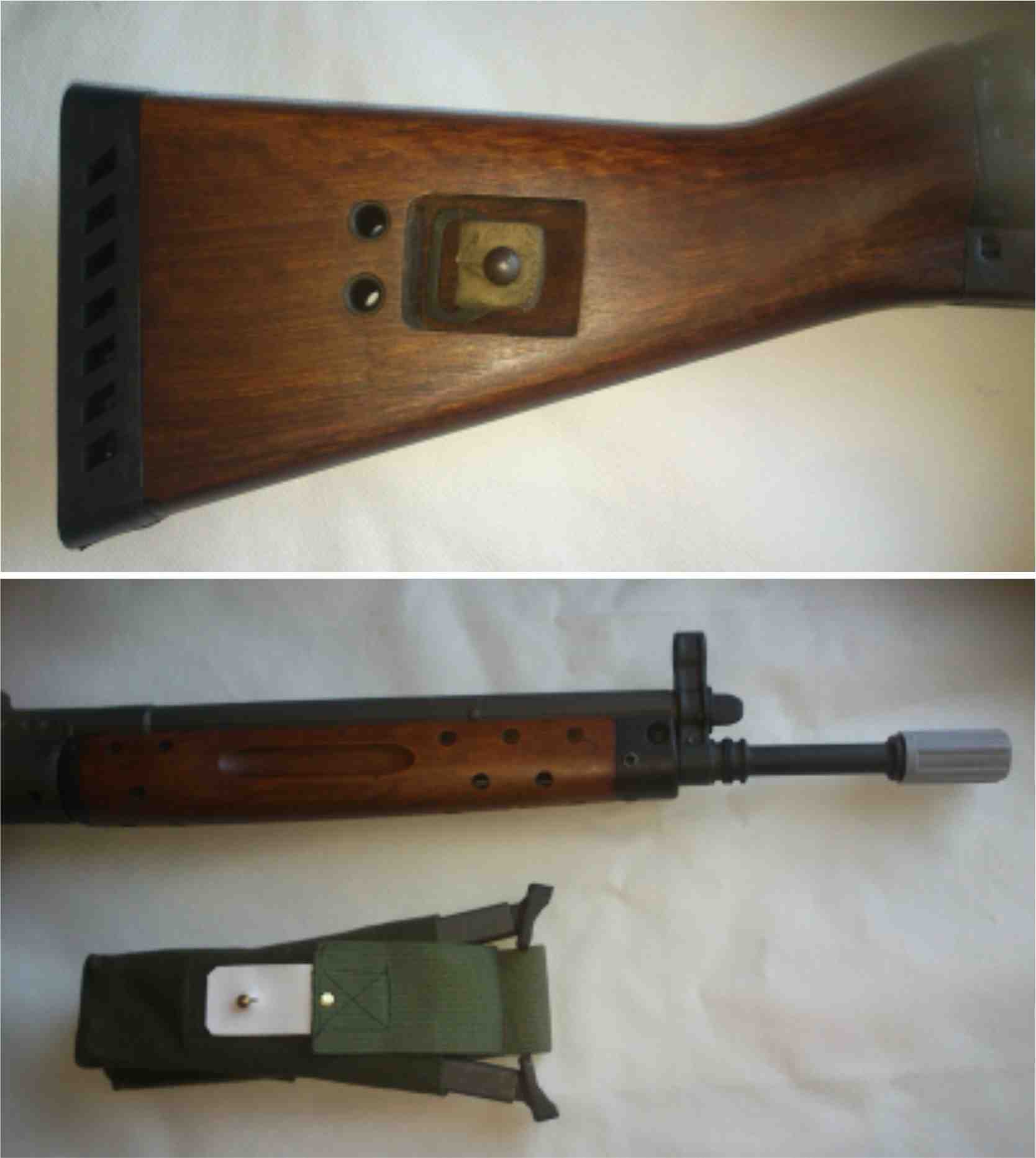

Cantonera culata y bocacha
Después de llevar muchos días consultando por internet las diversas opciones y después de haber leído 51
Conjunto una vez montado
Después de llevar muchos días consultando por internet las diversas opciones y después de haber leído 52
Visor con la montura

Mensajepor Zhunter-1 » 14 Feb 2015 20:11
Muy buen trabajo Alcachofa!!
Estéticamente queda muy chulo...a ver que tal resultado dá cuando lo pruebes.
Tengo una duda, ¿no te afectará el trozo que queda al aire sin acoplar en la base SB? Por lo que me parece ver, solo va anclado con uno de los pasadores, ya que el otro queda en ese trozo al aire...¿lo has fijado con alguna otra cosa? ¿el conjunto es robusto?
Alcachofa
Mensajes: 28
Mensajepor Alcachofa » 15 Feb 2015 18:00
Gracias Zhunter, los dos pasadores hacen presión sobre una pletina a todo lo largo de 140 mm
queda bien anclado, solo vuela 45 mm.

Mensajepor Hooke » 17 Feb 2015 10:33
Muy buena pinta. :apla: :apla: :apla:
Un sólo comentario. ¿No te queda el visor muy cerca del ojo?.

Mensajepor Alcachofa » 17 Feb 2015 11:05
Gracias Hooke, el visor debiera estar 10 mm más cerca del ojo (eso depende de cada persona), tambien tendria que bajarlo 3 mm eliminando parte de los dientes del carril picatinny pero eso lo dejo para más adelante.

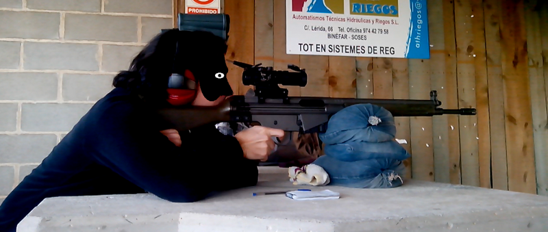

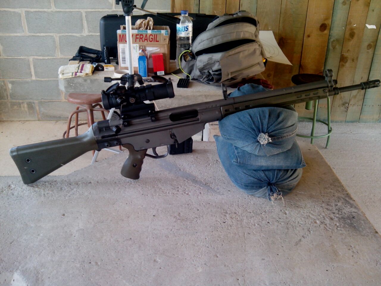

Por fin he probado el Cetme C con el visor Burris AR332, el cual me ha sorprendido por su nitidez y porque, a pesar de sus pocos aumentos, x3, me permitía apuntar bien a una diana de 20 cm de diámetro a 200 metros (aunque mejor apuntaba en la de 40 cm :wink: )
Improvisé una carrillera, pero se la quité a los pocos disparos, y continué disparando en una posición un poco rara para mí pero con bastante comodidad . Aun así, como me gusta meter mucho la mejilla, supongo le acabaré poniendo una carrillera de verdad.
Lo que no me funcionó bien fué el cazavainas de la marca UTG, pero a decir verdad creo que fué debido a que el montaje del visor me impedía colocarlo en el lugar adecuado.
En fin, que de momento mientras me recupero económicamente, si es que no me lo gasto en otros proyectos, continuaré con el visor x3 a la espera de colocarle el definitivo.

Yo estoy pensando en adquirir ese modelo de visor y aprovecho para preguntarte si lo montaste sobra la montura SB ? queda muy alto? tienes foto del conjunto ? el burris ar332 es un punto rojor con x3 aumentos o un visor? me explico, se puede poner algo adelantado ?
Zhunter-1
Mensajes: 1299
Registrado: 15 Feb 2007 02:01
Mensajepor Zhunter-1 » 18 Jun 2015 10:21

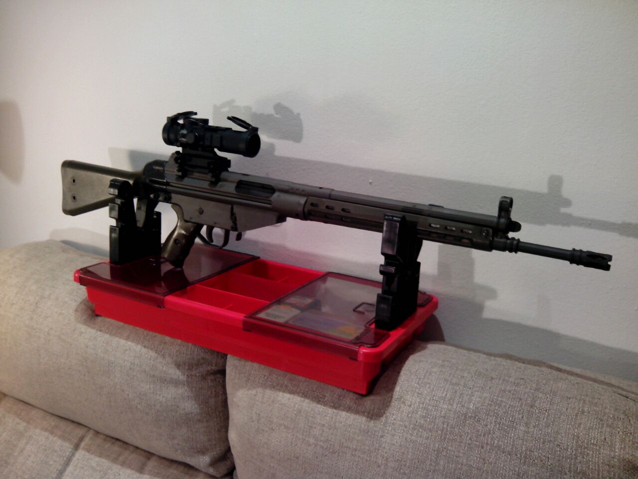

Lo monté en una montura NcStar, recortando el carril que sobresalia de los anclajes y limándola para que quedase lo más pegada posible al alza.
El conjunto, para mí gusto, queda un poco alto, por lo que acabaré poniéndoles una carrillera, aunque el día de la prueba tiré sin ella, para tener un contacto más sólido y mejor postura de tiro.
El Burris AR223 es un visor "clásico " con retícula gravada e iluminada en dos colores, siendo ésta una variante específica del tipo circle dot con retícula de compensación de caída (BDC). La distancia al ocular es la típica de un visor normal.
Si necesitas más fotografias, dímelo.
Después de llevar muchos días consultando por internet las diversas opciones y después de haber leído 120
Después de llevar muchos días consultando por internet las diversas opciones y después de haber leído 121
Después de llevar muchos días consultando por internet las diversas opciones y después de haber leído 122

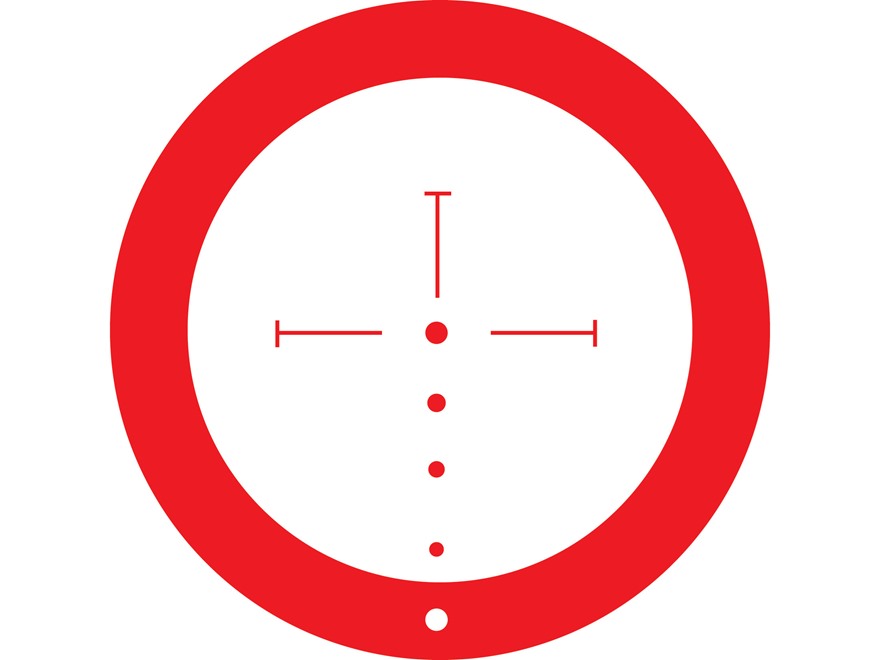

La retícula es negra e iluminable en 5 intensidades de rojo o verde
La BDC está pensada para el .223, pero también han calculado las caídas en función del cartucho de .308 .
Después de llevar muchos días consultando por internet las diversas opciones y después de haber leído 130
Retícula iluminada rojo
