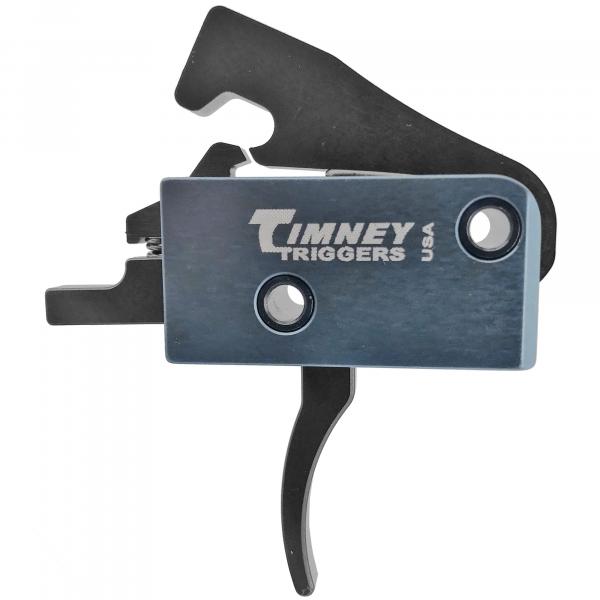

manolosolo
Mensajes: 18111
Registrado: 02 Ene 2009 06:01
Ubicación: Galicia
Re: nuestros ar 15
Mensajepor manolosolo » 08 Feb 2021 21:35
Un Timney....
No se, supongo que los de 400 € serán una pasada, pero me parece un precio algo exagerado para 3 piezas minúsculas y un par de muelles..... :(

manolosolo
Mensajes: 18111
Ubicación: Galicia
Re: nuestros ar 15
Mensajepor manolosolo » 08 Feb 2021 22:05
No es la primera arma que desmonto hasta el ultimo tornillo, aparte de por profesión, cosas mucho mas complejas en el ramo de la electromecánica y mantenimiento industrial.
No lleva ningún tipo de tornillo de regulación, es un casete, tipo drop-in, y viene ya todo montado en un bastidor, es quitar y poner...

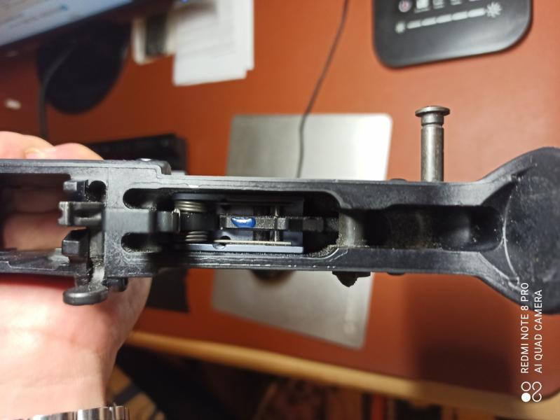

manolosolo
Mensajes: 18111
Ubicación: Galicia
Re: nuestros ar 15
Mensajepor manolosolo » 08 Feb 2021 22:08
Es este mismo.

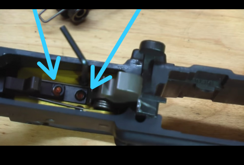

Parachut
Mensajes: 3121
Registrado: 10 Nov 2006 11:01
Re: nuestros ar 15
Mensajepor Parachut » 08 Feb 2021 22:26
El tuyo tenía esto?:
hola compañeros invito a los amantes de estos cacharros a desempolvarlos y enseñarnoslos... 130

manolosolo
Mensajes: 18111
Ubicación: Galicia
Re: nuestros ar 15
Mensajepor manolosolo » 08 Feb 2021 22:35
Me ha entrado la curiosidad, y he mirado, no, no trae ningún tornillo de regulación.

Parachut
Mensajes: 3121
Re: nuestros ar 15
Mensajepor Parachut » 08 Feb 2021 22:49
Mejor! :D .Haber, también es posible algo que a me ocurrió a mí y a un colega al que se lo vendí. Al parecer todos los lower no tienen los agujeros de los pasadores del caset y la distancia del hueco dónde apoya igual, digo esto porque a mí me pasaba que en mi Olympic primero costaba mucho introducir un pasador, de hecho tenías que meter uno en un orden determinado antes que el otro o no había manera, de tal manera que luego los tornillos Allen que ayudan a asentar el caset apenas tenía que apretarlos, eso a su vez significa que el caset tenía un ligero desplazamiento y por ende no actuaba igual que al colega que se lo quedó en su schemeisser, de hecho en el suyo entraba perfecto y no había nada raro.
Digo esto porque a lo mejor a ti te pasa algo parecido y ese "desplazamiento" dentro del lower hace que no notes el disparador como debiera ser, yo sé que tuve que tocarlo para mí AR y que luego en el suyo le saltaba el reset.
