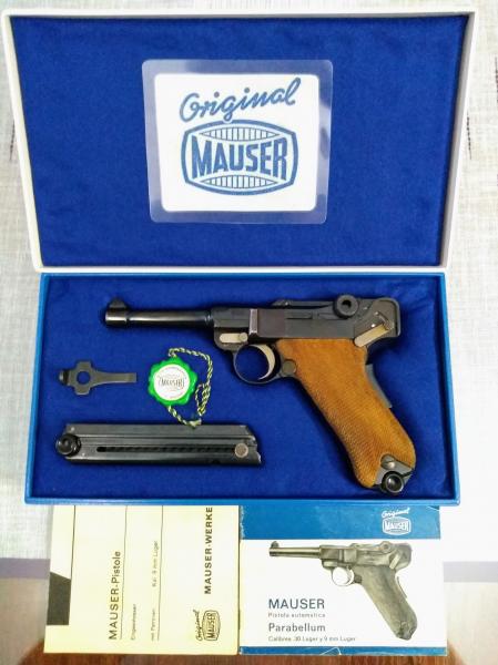

Hola compañeros, aquí os dejo una foto de la mía.
La he incorporado recientemente :D
Iniciaremos con una artilleria Erfurt 1914, para continuar con una Mauser Original 4 pulgadas fabricada 70

Alfa65 escribió:Hola compañeros, aquí os dejo una foto de la mía.
Preciosa Luger P08.
Que la disfrutes Compañero Alfa65.
