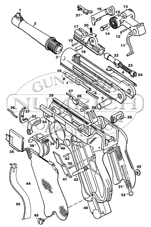

Si la pieza 36 no está en su posición correcta no se activa el disparo.
- jlppons
- 375 HH Magnum
- Mensajes: 2816
- Registrado: 06 Nov 2006 01:01
- Ubicación: Barcelona
Re: Muestra tu Luger
Si el pistón número 10 no se reposicióna porque el muelle del disparador no recoloca este y la pieza 37 en su sitio el disparo no se produce ya que no consigue desplazar el fiador
La pieza 36 es el eje que soporta la pieza 37.
