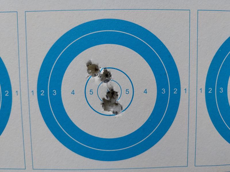

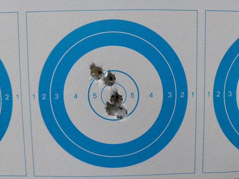

Buenas! Hace un año cambié el sw mp15 por un bergara sierra extreme en 300blk(cosas de cazar mas cómodo)
Repetí carga y agrupaba bien a 16,5grains de vihta N110 con la vmax 110gr, pero la velocidad se quedaba en 677m/s.
Ahora he desmontado el rifle para meter un disparador triggertech y como he tenido que volver a darle el torque y me iba a cambiar con seguridad la agrupación, he vuelto a hacer pruebas buscando subir la velocidad de salida por encima de los 700 sin llegar a las sobrepresiones.
Me he quedado en 710m/s con 18,0 grains de N110 y la vmax de 110grains. Aun sin síntomas de sobrepresión pero no quiero jugármela ya que he conseguido el objetivo, además con un grupo más que decente, a mi parecer, para este calibre y 100 metros

snake-eater escribió:Buenas! Hace un año cambié el sw mp15 por un bergara sierra extreme en 300blk(cosas de cazar mas cómodo)
Me he quedado en 710m/s con 18,0 grains de N110 y la vmax de 110grains. Aun sin síntomas de sobrepresión pero no quiero jugármela ya que he conseguido el objetivo, además con un grupo más que decente, a mi parecer, para este calibre y 100 metros20250111_114312.jpg20250103_105229.jpg
Buenas snake.
Interesante aporte. Veo que el Bergara tiene un cañón de 18". Debe sacar algo más de rendimiento que el S&W y que el R700 que es de 16". Este último es el rifle que poseo y suelo tirar con puntas S&B de .311" recalibradas a .308", con peso de 123 grains, diseñadas para el 7,62x39, aunque funcionan realmente bien en el .300Blk. Lo máximo que conseguí fueron 650 m/sec con 18 grains de RS30. Quizá pudiera meter algo más, aunque no sé si llegaría a los 700 m/sec con este peso de punta. Tengo pendiente probar las puntas de 110 grains, pero me cuesta encontrarlas. Dónde soléis comprar estas puntas los que recargáis el .300Blk?
El grupo es realmente bueno. En mi caso a 100m se dispersan algo más, sobretodo hasta que el cañón no está caliente. Pero las puntas que tiro no son de tanta calidad como las Sierra, obviamente. También probé puntas del 7,62x39 recalibradas, lógicamente, de surplus, pero ahí sí que se van los impactos a 100m que da miedo, siempre contando la pretensión de precisión que buscamos los tiradores deportivos. Llevo casi 8 años con el R700 y la idea inicial era tirar a 100m con algo barato de recargar y de adquirir, pues no le veía demasiado sentido gastar los miles de € que cuesta un .308 de precisión para tirar a esa distancia. Actualmente no he cambiado de parecer, pues hasta que no tenga la posibilidad de tirar por lo menos a 300m, no voy a invertir ese capital en rifle y útiles y consumibles de recarga. Por el momento me conformo y me sobra el cerrojo del .300blk, y la idea es seguir mejorando. Ahora tengo pendiente las pruebas con estas puntas más ligeras y de más calidad, si es que logro hacerme con ellas.
Saludos y enhorabuena por los resultados.
PD: Con qué máquina cronografías? Me parece ver una pantalla a la izquierda del rifle, pero no veo de qué se trata.

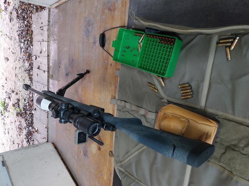

Mensajepor snake-eater » 11 Ene 2025 17:32
Buenas Hurley,
El aparatejo en cuestión es un garmin xero pro y estoy encantado con él. No hay sesión a la que no me acompañe.
No afecta a los armonicos al no tener que estar unido al cañon como me pasaba con el magnetospeed, lo cual ayuda a reducir las pruebas y comprobaciones de cargas, cotas etc
Estas puntas, las vmax las pillo al lado de casa(l-e-j-a-r-a-z-u), en esos pesos es lo unico que encuentro con finalidad precisión y caza. Querría probar con algo más de peso, pero a dia de hoy solo encuentro Fmj y con ello no cubro los dos aspectos.

snake-eater escribió:Buenas Hurley,
Buenos días.
Vaya, menudo juguete! :shock: Lo ignoraba por completo. Acabo de ver un vídeo de su funcionamiento y es realmente increíble. Cómo su precio :mrgreen:
Si vis pacem, para bellum. Defensor del FR8 :mrgreen:

Hola compañeros del blk!
Aprovechando la oferta de puntas speer, me he puesto manos a la obra para sustituir las vmax de 110 por las speer tnt de 125 grains.
De momento hoy he sacado la carga ganadora por velocidad y desviación estandar. Ahora queda buscar la cota que le va bien a mi bergara y cerrar grupos.
Con vihta N110, cargando 16,0grains, he sacado una V⁰ de 636m/s, sin síntomas de sobrepresion, pero mirando en el foro he visto una respuesta en la que un compañero empezó a notarla poca velocidad por encima de esta.
Asi que toca ajustar la agrupación mediante LTC. Pondré resultados
