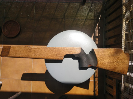

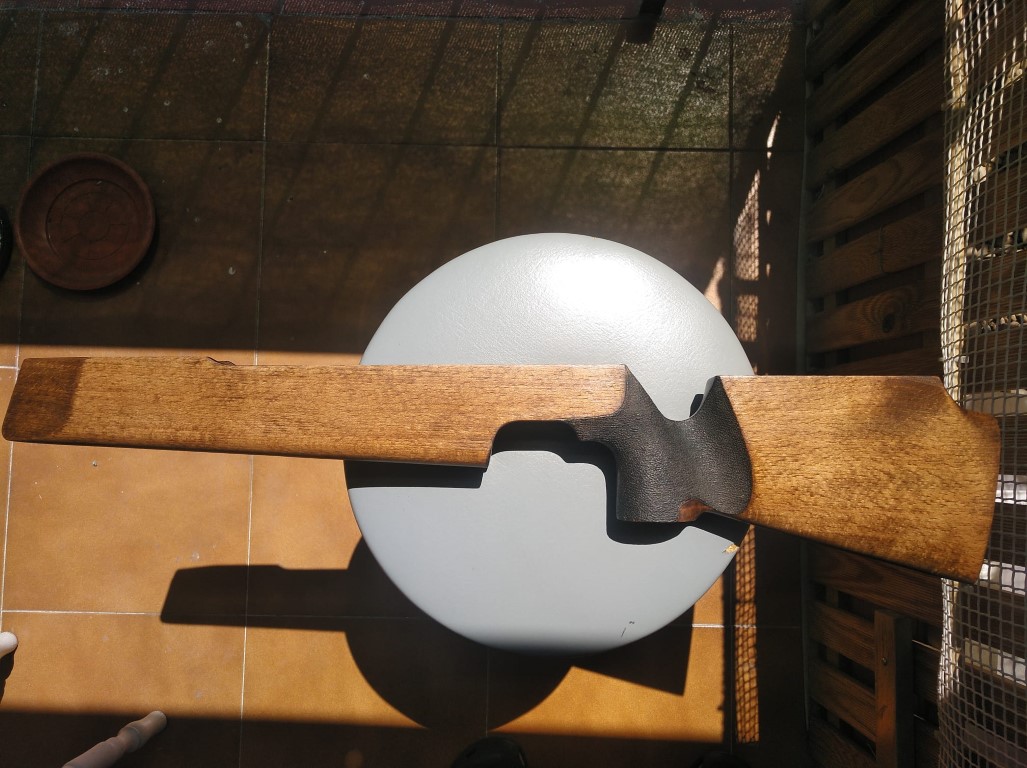

Sólo he hecho una culata, de un tablón de pino del Leroy, probé aceite de linaza, de teka, betún de Judea y alguna cosa más y el pino no oscurecía lo deseado. Al final le aticé con lamparilla de fontanero y le di cera calentando con aire caliente retirando el excedente. Quería algo rápido y quedó bien.

Mea culpa entonces. Fallo de memoria total. Hablamos entonces del pavonado en su momento . No de la culata.
Pues ya he leído el método del compañero fori, ya estás tardando en contar por aquí cómo has conseguido esa preciosidad de culata, si no es fórmula secreta claro.
Es que me encanta el acabado al aceite. Ya estoy tardando yo también en meterle mano en cuanto tenga claro el proceso y los materiales necesarios.

Dónde esté un aceite bien dado que se quite todo. Bonito, bueno para la madera y agradable al tacto. Se toca madera, con el barniz, no. Sois unos artistas.

Gancha escribió:culata restaurada nogal al aceite FWB 300s......
Que bonita es, la de haya no queda mal pero bien merece la pena pagar el suplemento por la madera de nogal.

Ese tipo de culatas de nogal los americanos las denominan piel de tigre y son sencillamente magnificas cuando se le saca el tinte-mugre rojizo original y se saca a la luz toda esa belleza y contrastes del negro con la madera, además el aceite los realza y hace que evolucionen a mejor con el paso del tiempo.
Un detalle muy muy importante para mi, siempre que adquiero una carabina sea nueva o clásica con culata de madera, lo primero que hago es desmontar la acción y aceite al canto en todo el cajeado y orificios de tornillos, puesto que vienen totalmente en crudo y he visto romperse o agrietarse culatas simplemente por falta de hidratación provocando grietas importantes.

Si, aceite... Pero ¿Qué aceite?
Ya que existen muchos, desde los que son fluidos y se secan rápido, hasta los un poco más densos y otros, como linaza o tung, que son densos y secan formando una protección.
Tipo, ¿Teca, camelia, linaza, oliva (malo porque se oxida), tung? Incluso pata de buey.
Anda, dinos los secretos

Yo uso aceite de linaza, exactamente, marca Proa, que tengo el almacen al lado de casa, no tiene la menor ciencia, es dar sobre la madera, seca, limpia, levemente lijada con alambrillo 000, el fino, dar sin miedo, a brocha, o como quieras, es muy líquido, y a la hora, limpiar lo que la madera no ha absorbido, con un trapo sin pelusas, o mismo papel de cocina, dejar secar 24 horas, y repetir varias veces lo mismo.
En madera de nogal, siempre queda bien, la de haya, es mucho mas puñetera, es una madera de tono muy claro, y se debe teñir A PISTOLA, como sí pintaras, pues sí tiñes a mano, queda a rayas, por la diferente densidad de sus vetas, muy pegadas, y a lo largo de la madera, eso sin contar las ronchas.....por eso, la culatas de haya, siempre suelen venir teñidas en tono nogal, y barnizadas..........las mas económicas, directamente barnizadas con barniz tinte.

Y para quitar el barniz...?
Decapante de pintura y posterior cepillado para retirar los restos de barniz con decapante mezclado?
Después, lijado con lana de acero de la más fina?
