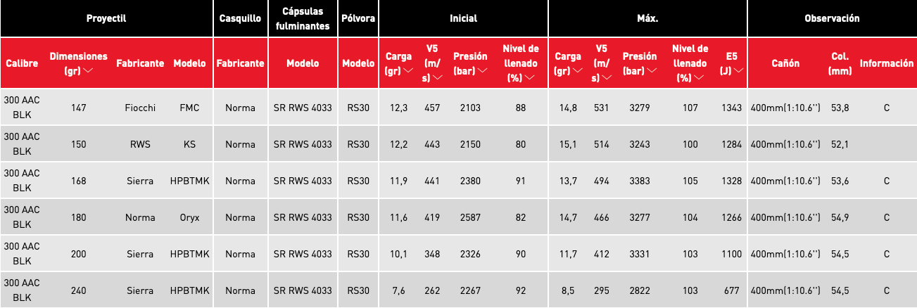

Buenas,
Tengo un Astra Brutale con el que estoy recargando con vainas S&B, puntas Campro 147 gr, y RS30.
Según tablas de RS la carga máxima con RS30 es de 14,8 grains.
Pues bien, en cualquiera de las cargas de la tabla me encuentro que el arma no cicla correctamente. Sin embargo con la munición comercial cicla perfectamente.
A parte de crimpar todo lo que he podido sin resultado, se os ocurre que más puede estar fallando?
Cargada, montada y lista para el Rock&Roll

Hola Foxtrot.
La RS30 la vengo usando desde hace años con un R700 en este calibre y le he llegado a cargar 18,5 gr con puntas FMJ de 123 gr. La precisión y el comportamiento general del cartucho son muy buenos para el tipo de arma que uso, aunque como ya sabes tu tienes el handicap de recargar para un semi que debe usar parte de los gases de la pólvora para ciclar, cosa que yo no tengo con mi cerrojo. Por otro lado, y viendo las experiencias de los compañeros que recargan para semis, quizá sea más indicado cargar puntas más ligeras, si no es que ya lo probaste. Con eso consigues poder cargar más pólvora y eso a veces beneficia el mecanizado.
Saludos y suerte.

Por cierto, quizá sea una tontería lo que voy a escribir ahora, pero... ¿Te aseguraste de que el puerto de gases, pistón, y la toma están bien limpios? Podría haber quedado alguna impureza o suciedad en la toma de gases y eso hace que no fluya el suficiente volumen de gases para que impulsen el pistón y el cierre.
Si, el tubo de gases y el cierre los he limpiado bien, pero sigue ocurriendo el fallo.
Estoy cargando las puntas de 147 grains porque cuando empecé a recargar vi que la tabla de RS empezaba por ese peso de punta.
De hecho, he estado tirando con la munición comercial de S&B de 147 grains, y ha ido perfecta.
Me queda por probar montar puntas más ligeras, pero el problema que veo es que o bien la pólvora tiene que tener algún tipo de fallo, o bien la carga tengo que subirla a límites que están fuera de la tabla de RS y que por tanto resulta peligroso.
Comprendo, te faltaba información en la tabla de cargas de la RS30. En ese caso la solución es comparar la vivacidad entre la RS30 y pólvoras de otros fabricantes que sí arrojen datos más completos para recargar el .300Blk. Eso es siempre lo mejor para tener una referencia clara y sobretodo segura para empezar a hacer pruebas de cargas. Lamentablemente es peligroso fiarse al 100% de lo que leamos por ahí.
Saludos al foro.

Hurley escribió:Por cierto, quizá sea una tontería lo que voy a escribir ahora, pero... ¿Te aseguraste de que el puerto de gases, pistón, y la toma están bien limpios? Podría haber quedado alguna impureza o suciedad en la toma de gases y eso hace que no fluya el suficiente volumen de gases para que impulsen el pistón y el cierre.
Saludos al foro.
Por cierto, no hablamos de los fulminantes. Quizá el tema venga por ahí. Sobretodo ya sabemos que deben ser Small Rifle y a poder ser de una marca conocida y confiable.
Saludos al foro.
Si, ese es el mayor problema que me encuentro.
Que al final parece que tengo que salir fuera de las tablas de RS, con la consiguiente inseguridad que me da hacerlo...
Saludos al foro.
Bueno, yo me salí y ningún problema. Siempre que uses bien las comparativas de la vivacidad entre pólvoras, no hay porqué preocuparse. Con el R700 cargo puntas de 123 gr y le meto 18,5 gr de RS30 y ningún problema. Eso sí, empecé a hacer pruebas desde abajo y fui aumentando poco a poco. Con un semi hay que tener más cuidado, pero se puede hacer igual. Yo probaría cambiando las puntas y usando pesos más ligeros. Puede ser que con las de 147 ya estés al límite, y con puntas más ligeras tienes más margen de carga. Pero es sólo mi opinión.
