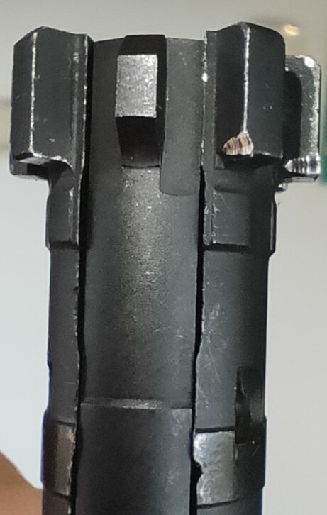

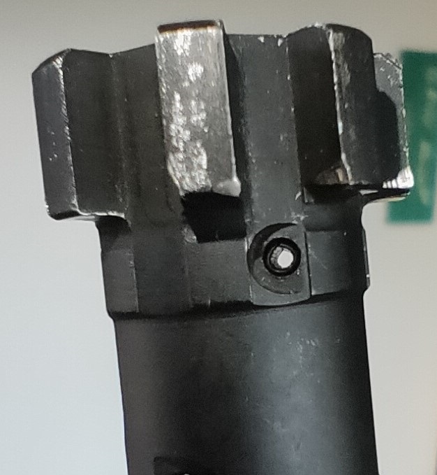

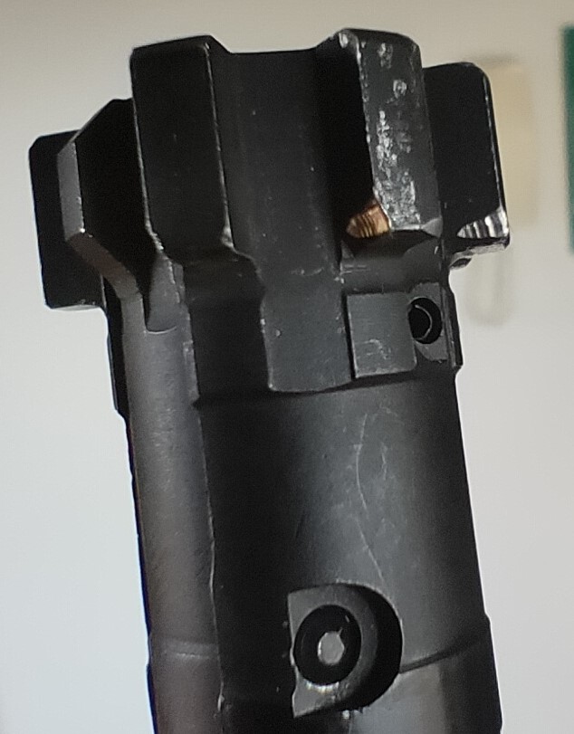

las estrías afectadas es como si rozara al tirar hacía atrás,porque por la parte delantera apenas tienen ningún roce, supongo que todos lo que lo tengan deben tener algo similar en los suyos.

Ya se advirtió varias páginas atrás de lo que ocurría con los ADC o con algunos, yo de momento todos los ADC que conozco de mi zona presentan los mismos síntomas de pérdida de material, así que eso es un fallo grave, bien sea de tolerancia, de montaje o de calidad, o un conjunto de ambas.
Hasta que ocurra un accidente y alguien resulte herido, entonces veremos quién va a lamentarse.

Sygil escribió:las estrías afectadas es como si rozara al tirar hacía atrás,porque por la parte delantera apenas tienen ningún roce, supongo que todos lo que lo tengan deben tener algo similar en los suyos.
thumbnail_IMG_20200512_171633.jpgthumbnail_IMG_20200512_171612.jpgthumbnail_IMG_20200512_171355.jpg
Será porque no lo hemos dicho veces aquí que ADC es Arma De China.
Ese arma es insegura, no dispares más con ella.
El tetón va a terminar partiendo y causando un KBoom.
Mejor que te ahorres el susto, los puntos en la mano, el peritaje y la demanada y que hables directamente con el distribuidor para que te solucionen el tema.

Cuando tiras del charging handle hacia atras notas como si estuviera encajado o incrustado al principio del recorrido?
Lo peor como te dicen arriba que con el tiempo vaya a a peor y pueda pasar esto.
Lo bueno que igual se alinee a base de ostias asta que ya esten lo suficientemente gastadas las paredes por donde toque y deje ya de rozar porque no hay material.
Alguno ya comento en algun post atras que vio mas de un ADC con los tetones limados y no andara lejos de que sea por esta razon.

cuando tiro el charging handle va bien sin ningún sobre esfuerzo, osea que no debe ser de eso en principio, es raro que pase y que no vea soluciones en ningún sitio, nose si son de unas remesas concretas o fueron los primeros que salieron así la verdad

JoNaK escribió:Lo bueno que igual se alinee a base de ostias asta que ya esten lo suficientemente gastadas las paredes por donde toque y deje ya de rozar porque no hay material.
Los tetones tienen una función es que es soportar las presiones de la recamara.
No tienen que tocar la barrel extensión excepto para reposar sobre ella. Cada trocito de masa que pierden es menos tolerancia al esfuerzo mecánico de la presión y la temperatura, y ahí ademas están teniendo un desgaste físico que los debilita a un más.
Ni se alinea sola ni entran en Spec a golpes. Lo único que hace es provocar que el material falle y se partan, con el consiguiente riesgo de destrucción catastrófica del fusil (Kboom)
El problema es que esas piezas son chinas, su costo es bajísimo y el acero no tiene ni de lejos las especificaciones del Acero 8620 que es la aleación minima para la cabeza de cierre de un AR. Lo mismo lo venden como 8620 pero a la vista de la dureza que tiene se ve que no lo es. Con ese tipo de materiales es tontería hacer test MPI porque tendrías que tirar a la basura toda la producción.
Lo que tiene que hacer es ir al vendedor o distribuidor del rifle y pedirle que le solucionen el problema. Así de sencillo.
