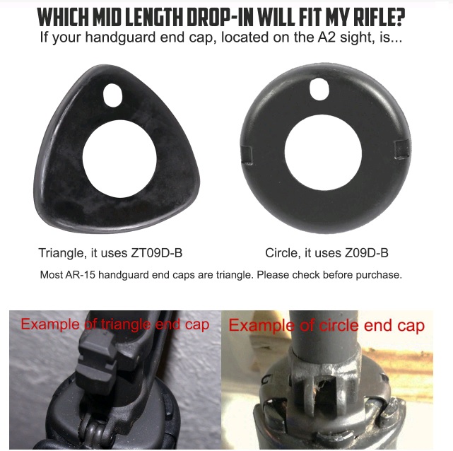

Pero ojo con la handguard cap que quieres poner, depende del guardamanos que tengas, si pretendes instalar el mismo guardamanos que llevabas puesto con la handguard cap triangular, no vas a poder. O cambias a un guardamanos que se adapte a ese handguard cap o sigues dejando la triangular, ¿eso lo tienes claro?.

Mensajepor Parachut » 07 May 2020 11:47
Por si no lo ves, te ilustro visualmente que siempre es más fácil de entender.

Parachut escribió:Pero ojo con la handguard cap que quieres poner, depende del guardamanos que tengas, si pretendes instalar el mismo guardamanos que llevabas puesto con la handguard cap triangular, no vas a poder. O cambias a un guardamanos que se adapte a ese handguard cap o sigues dejando la triangular, ¿eso lo tienes claro?.
Para eso es, para cambiar el guardamanos. Si no, ni la toco :wink:

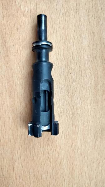

buenas tengo un adc m5 en 222 y necesito recambio de los gas rings sabéis donde puedo conseguirlos? y si alguien que tenga uno es normal en este ar15 que se piquen las estrías del extractor por la parte interna y hagan alguna rebaba...

Mensajepor Sygil » 12 May 2020 12:36
una de ellas la que se ve en la foto tiene la obertura agrandada porque le falta material, me la encontre enganchada a la superior como si hubiera quedado pinzada

Mensajepor Parachut » 12 May 2020 12:55
No es normal no, para nada. Ya hemos dicho anteriormente varios compañeros lo que ocurre con los ADC, que es el peor AR 15 que a entrado en España con diferencia.
Hemos compartido experiencias y opiniones de varios usuarios para que no sean opiniones sin fundamento.
Lo mejor que puedes hacer es comprar un carrier group completo y dejar ese para evitar que los folios se los lleve el aire y eso sí, luego dar gracias si no hay problema en la alineación o tolerancia de la barrel extension.

Mensajepor JoNaK » 12 May 2020 12:59
Sygil escribió:buenas tengo un adc m5 en 222 y necesito recambio de los gas rings sabéis donde puedo conseguirlos? y si alguien que tenga uno es normal en este ar15 que se piquen las estrías del extractor por la parte interna y hagan alguna rebaba...
gracias
Las maetido mucha caña al AR ? veo mucha marca en el diente de la cabeza de la foto , el extractor esta marcado como el "diente" de la cabeza que se ve en la foto mas rebaba? parece como si al entrar al barrel extension tocara demasiado con alguna pared.
Te puedo hablar del AR que tengo con mas disparos, cerca de 5k y no esta tan marcado y libres de rebabas, el gas ring se suele cambiar cuando metes el bolt en el bolt carrier , lo pones boca abajo y cuando con la misma gravedad y peso caiga es que estan gastados.
PD: Las anillas las consigues en brownells , compra las colt mismo que estan tiradas

Mensajepor Sygil » 12 May 2020 13:15
no se solucionaria cambiando solo el bolt en vez de todo el conjunto? ya que tienen varios modelos en la web he visto y supongo que diferente calidades supongo...

Mensajepor Sygil » 12 May 2020 13:18
gracias
perfecto mirare pues las anillas en brownells, estoy intentando contactar con adc haber que me comentan del desgaste prematuro... no llevaré mas de 300 disparos

Mensajepor JoNaK » 12 May 2020 13:27
Yo esque en la foto que has subido del bolt sin el extractor, veo por una parte interna de los dientes muy marcado, tampoco se asta que punto puede ser normal pero con 300 disparos lo dudo que se tenga que poner hasi uno de los dientes.
Luego encima si dices que el extractor , esta hasi o peor incluso con rebaba? menos...
El gas ring se ve como dices que esta muy abierta la apertura , con 300 disparos tambien me parece raro, cuando tienes el bolt metido en el bolt carrier, haciendo el pequeño movimiento que tiene que hacer el bolt en el interior del bolt a carrier lo notas forzado? o es lo contrario?

Sygil escribió:no se solucionaria cambiando solo el bolt en vez de todo el conjunto? ya que tienen varios modelos en la web he visto y supongo que diferente calidades supongo...
saludos
La cabeza del cierre es pieza fundamental, y nuestros amigos de verde no te van a dejar comprar otra que no sea ADC, cosas del tercer mundo...
Si el rifle está en garantía yo no me lo pensaba, a la armería de cabeza.
