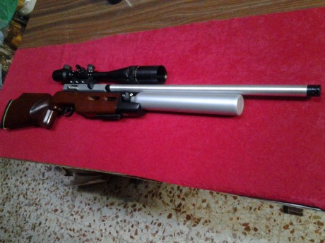

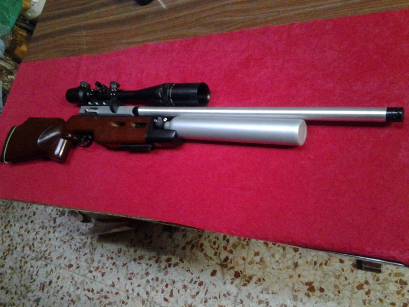

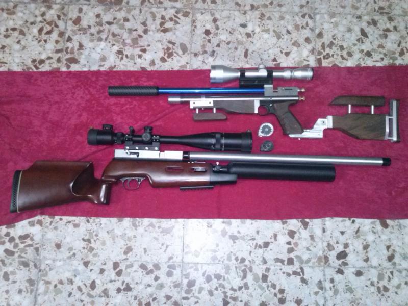

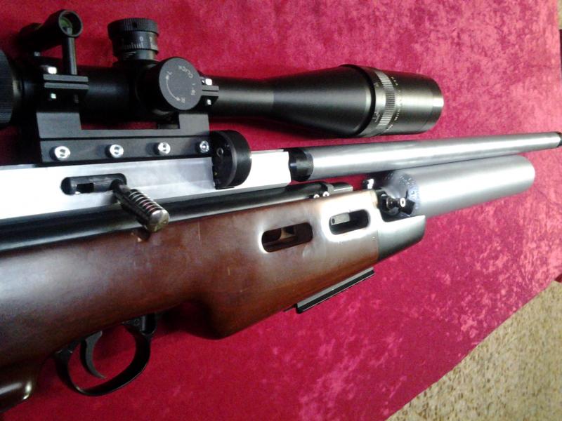

Copiando la iniciativa de los propietarios de las Condor/Talon y demas Airforces, intento hacer lo mismo 30
Copiando la iniciativa de los propietarios de las Condor/Talon y demas Airforces, intento hacer lo mismo 31
Copiando la iniciativa de los propietarios de las Condor/Talon y demas Airforces, intento hacer lo mismo 32

Preciosa esa QB , esres un artista Jose.
Con dos gotas de sangre y un rayo de sol, hizo Dios una bandera y se la dió a un español.
