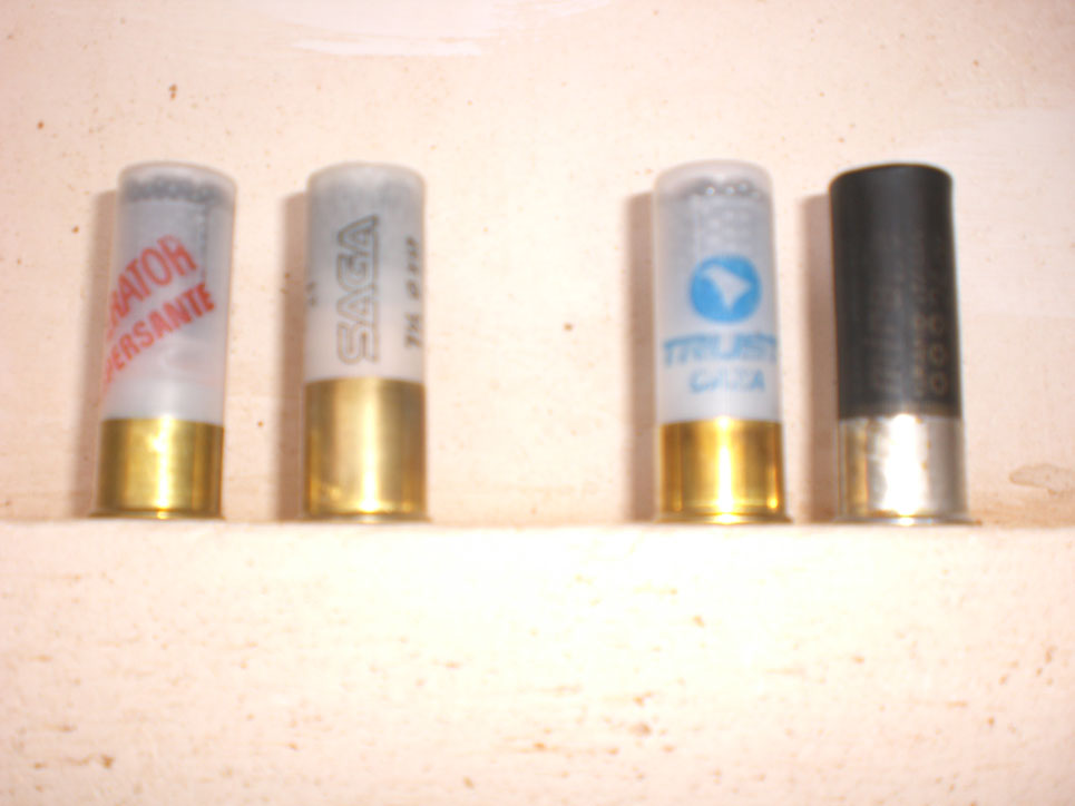

Hola. Voy a colocar las últimas pruebas realizadas con cartuchos recargados y sus equivalentes comerciales, a ver que os parece. Los primeros son cartuchos dipersantes a 25 m. de distancia y la diana la coloque después (tal cual me indico MExtaniz) y tiene 70x70 y los otros son cartuchos de 34 grms, perdigon del 6 a 35 m. de distancia y la misma forma de actuar con la diana

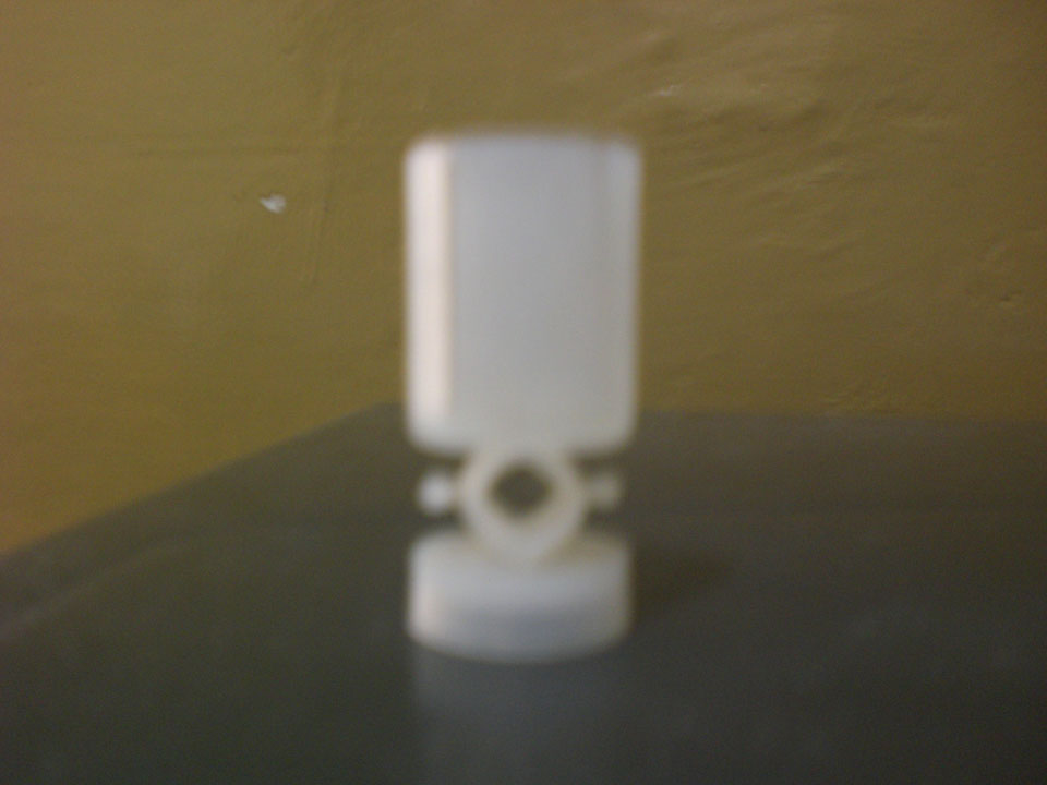

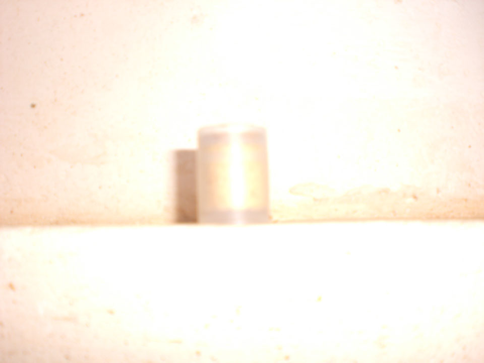

Los cartuchos usados son el 1º cartucho Imperator de 34 grms, perdigón del 8 y taco dispersante con cruz, la polvora la desconozco. El segundo es un cartucho recargado de 32 grms, perdigon del 7 y taco plástico sin copa contenedora , polvora PSB con 1,70 grms. El 3º es un cartucho Trust de 34 grms y perdigon del 6, con taco de plástico con copa y el 4º es un cartucho recargado de 34 grms, perdigón del 6, polvora PSB con 1,75 grms y el taco

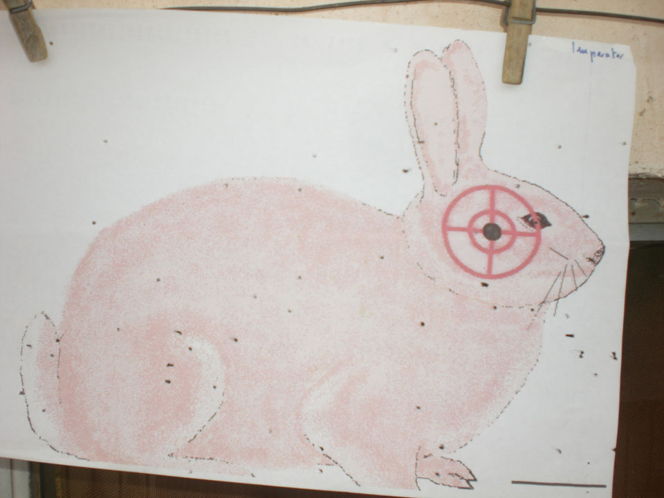

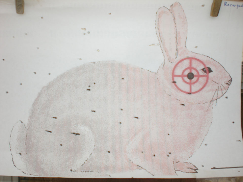

Disparo a 25 m. con cartucho dispersante Imperator, el tamaño es un folio DIN-A4

Tieso desde luego sí que se hubiera quedado...

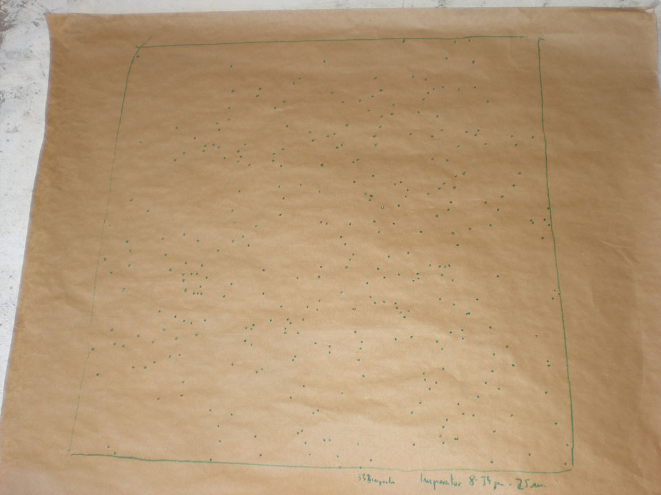

Este es el resultado del cartucho Imperator dispersante a 25m. de distancia con diana de 70*70cm y 333 impactos de perdigon del 8 y 34 grms. Un 70,4 % de impactos

La diana esta dibujada despues del disparo

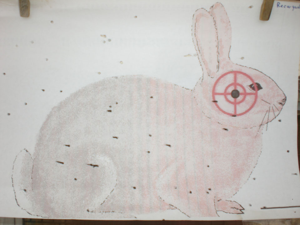

Cartucho recargado con 1,7 de polvora PSB, perdigón del 7 y 32 grms, taco de plástico sin copa y el disparo a 25 m. de distancia

jabaliviejo
Mensajes: 20537
Registrado: 15 Dic 2007 06:01
Re: RECARGA ESCOPETA, recopilatorio
Mensajepor jabaliviejo » 18 Sep 2012 20:11
Buen trabajo pero permíteme una sugerencia: separa el blanco de cualquier apoyo duro que lo apantalle por detrás pues algunos de los impactos pueden ser de salida después de rebotar (los alargados) en vez de ser de entrada con lo que puedes estar engañándote sobre la dispersión y número de impactos.

montre
Mensajes: 453
Registrado: 12 Mar 2012 22:59
Mensajepor montre » 18 Sep 2012 21:14
jabaliviejo escribió:Buen trabajo pero permíteme una sugerencia: separa el blanco de cualquier apoyo duro que lo apantalle por detrás pues algunos de los impactos pueden ser de salida después de rebotar (los alargados) en vez de ser de entrada con lo que puedes estar engañándote sobre la dispersión y número de impactos.
Digo, vamos.
Detras eran arbustos y tierra, pero puede existir la posibilidad. Yo también me quede un poco mosqueado con los alargados. Existe la posibilidad que rebotase en alguna piedra pequeña
