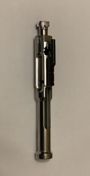

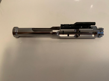

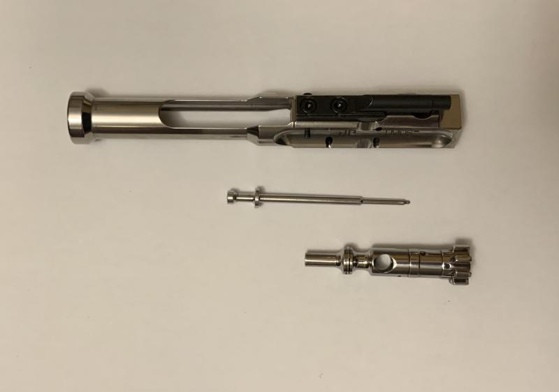

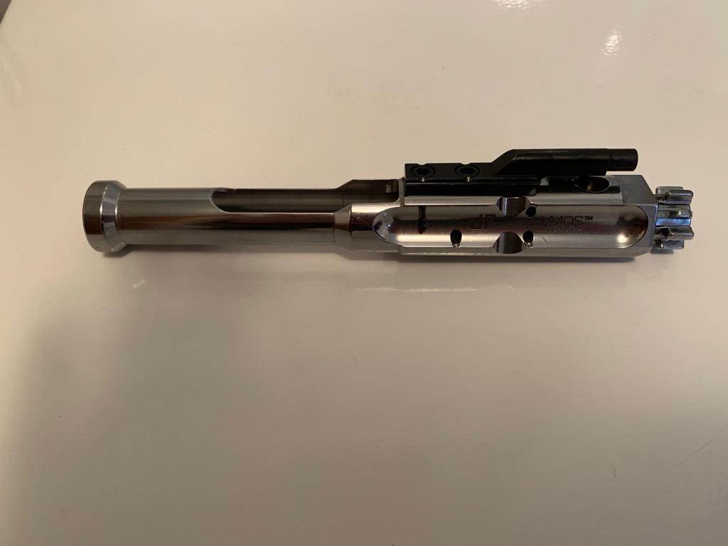

Nuevo bolt carrier para Astra STG4 en .222R.
Mensajepor Glimmer » 12 Dic 2019 19:42

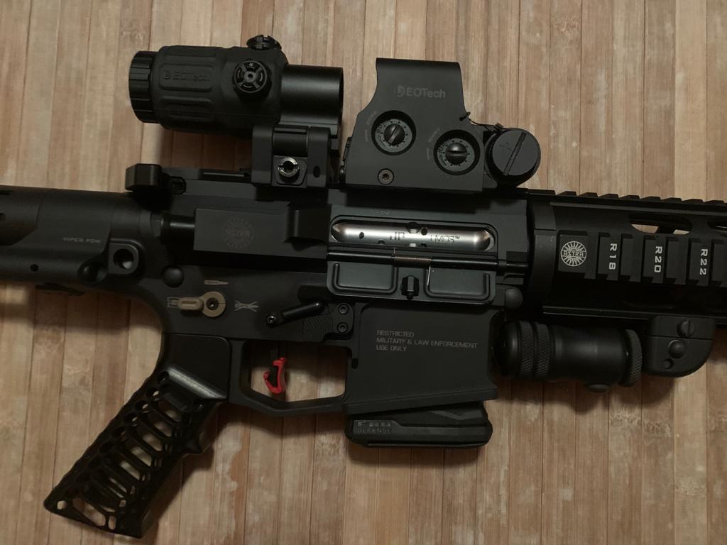

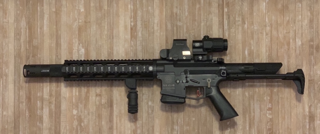

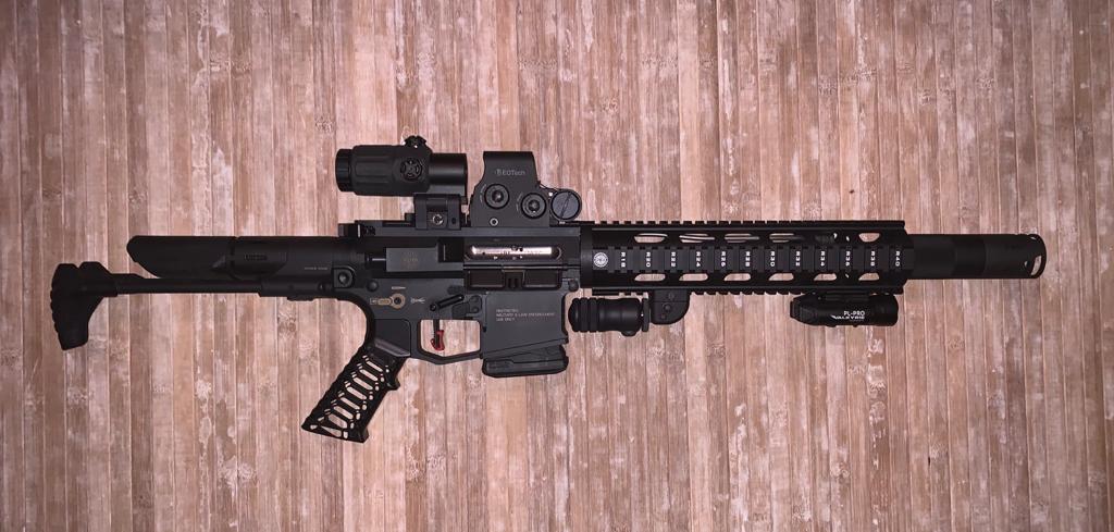

Con la nueva pieza que acaba de llegar, doy por finalizada la customización de este arma aunque, como James Bond, nunca digas nunca jamás.
Queda tal que así:
VERSIÓN TÁCTICA
-Culata Strike Viper PDW retráctil.
-Amortiguador del cierre (buffer) JP Enterprises, con muelle guiado para reducir roces generadores de ruidos y minimizar vibraciones en aras a una mayor precisión. El cabezal del buffer tiene un peso de 25 gramos. El muelle recuperador alcanza los 9 kg/fuerza en compresión máxima.
-Bolt carrier JP Enterprises Low Mass, de acero inoxidable pulido a espejo, de 191,3 gramos de peso sin cierre frente a los 252,8 del original.
-Palanca de apertura ambidiestra Radian Raptor.
-Pistolet de aluminio 6061 Valkyrie Dynamics Cobra Skeleton.
-Disparador de un solo tiempo Hiperfire Hipertouch Competition con zapata regulable en altura, tarado a 900 gramos y con doble muelle recuperador para aumentar la cadencia de tiro. Se instaló tras probar primero un juego de muelles Toni System, que permitió rebajar de 3 a 2 kilos pero no más el disparador original de dos tiempos.
-Seguro ambidiestro de acero Battle Arms.
-Buffer interno para mejorar el cierre upper/lower Leapers.
-Liberador sobredimensionado del cargador Odin Works.
-Dos cargadores adicionales de colección FAB Defense Ultimag de 10 y 30 cartuchos, respectivamente.
-Visor holográfico XPS 2.0 con punto de 1 MOA y magnificador G33 X3, de Eotech. Las demás marcas no utilizan láser proyectado, sino tecnología led reflejada más simple.
-Guardamanos octogonal de aluminio Astra de 4 carriles Picatinny, en sustitución del KeyMod original.
-Grip monopod delantero abatible Atlas Accushot de acero y aluminio.
-Linterna de 1.500 lúmenes Valkyrie PL Pro, con cargador USB y mando a distancia.
-Bocacha con freno de boca Strike Cobra DB (sustituible por un tapón de aluminio para cubrir la rosca de la misma marca).
-Elementos de serie mantenidos: Cañón Lothar Walther de 14,5”, cierre (bolt head), upper/lower mecanizados por CNC en aluminio 7075-T6 y pins antirrotación.
-Elementos de serie retirados: Culata Schweizer Waffen Technik (SWT); muelle+buffer; palanca de cierre; pistolet SWT, primero, y grips de goma y madera de sustitución, después; disparador; seguro; liberador de cargador; guardamanos KeyMod SWT; miras abatibles; y freno de boca SWT.

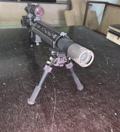

VERSIÓN SNIPER
Mismas características que la versión táctica salvo:
-Culata Crane con buffer convencional de muelle sin guía, aunque se le puede instalar el JP Enterprises en un momento para favorecer la suavidad en el disparo.
-Sustitución del visor holográfico y el magnificador Eotech por una mira óptica Bushnell Elite Tactical 3’5-21X50 DMR2 con elevadores (risers) picatinny.
-Bípode Atlas PSR BT46 AW17 Accushot de aluminio aeronáutico 7075-T6 en sustitución de linterna y grip delantero monopod. Las bases de goma cuentan con puntas de acero como alternativa para fijar el bípode sobre determinadas superficies.

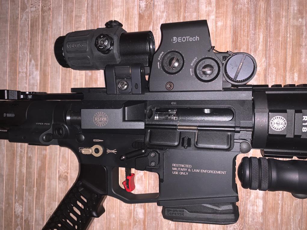

Una foto más:

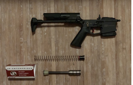

Otro juego de fotos:

PD. Cuando te llegue el Daniel, te recomiendo encarecidamente el buffer JP de muelle guiado para evitar roces que acaban perjudicando la precisión y dulcificar sensiblemente el retroceso. Lo mismo te digo con el disparador de un tiempo Hiperfire Hipertouch Competition, tarado en mi caso a 800 gramos según lectura del probablemente mejor medidor del mercado, el Correx suizo. Los dos (y extraños) muelles superiores del disparador permiten una recuperación rapidísima del martillo para repetir disparos.

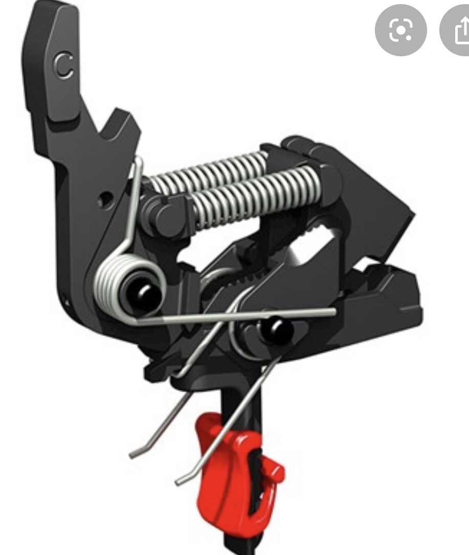

Yo personalmente pues no lo pondría...un disparador de 800 gramos...te puede dar un sustituto y más si tienes que hacer uso real de tu herramienta...guantes...stress...los malos disparando...eso es otro percal

Respecto al disparador y su uso, me parece que estamos hablando de mundos distintos. ¿Que por qué? Porque como su nombre indica: Hiperfire COMPETITION, está pensado para concursos de tiro, no para ir a matar talibanes a Afghanistán.
Claro que si es para ir a la guerra, ni Oly ni Bushmaster ni Luvo ni nada que a nivel de upper/lower no sea un Tier One tipo Colt, Noveske etc.
PD. Tanto si vas a una competición de IPSC como a una ciénaga poblada de charlies malotes, el otro artilugio, el buffer JP de muelle guiado, te dará mejor servicio. Física pura de nuevo.

Buenas de nuevo...lo del buffer habría que probarlo, tengo uno hidráulico de JP, pero sinceramente la diferencia no es muy grande, al menos yo no la percibo
Tengo otro de mis ar con buffer y muelle trenzado Gisselle y bueno...tampoco noto la diferencia
Supongo que no doy los suficientes tiros
Hiperfire me gusta, de hecho en el luvo tengo uno montado y aunque prefiero los disparadores de dos tiempos este va genial
