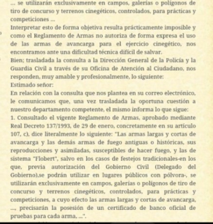

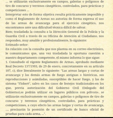

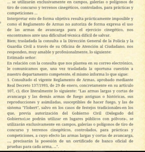

Compañero Hbasajaun, te adjunto el escrito q solicitabas.
De el se extrae, que salvo que las normas autonómicas en materia de caza especifiquen que no es legal cazar con avancarga (como si ocurre en muchas Autonomías con el 22 de percusión anular), por parte de la Comisión que interpreta el Reglamento de Armas no hay ninguna pega, otra cosa es que el Agente de la Autoridad desconozca esto en el momento de una intervención, yo junto a la guía del arma, licencia de caza, tarjeta del coto y demás documentos obligatorios llevo una fotocopia de este texto para conocimiento del Agente interviniente (en caso de persistir su duda facilitar su comprobación al constar fecha de la reunión del CIPAE).
Sería bueno que las personas que practiquen la caza hicieran lo mismo y por si acaso no andar mareando mucho con el tema en las Intervenciones.

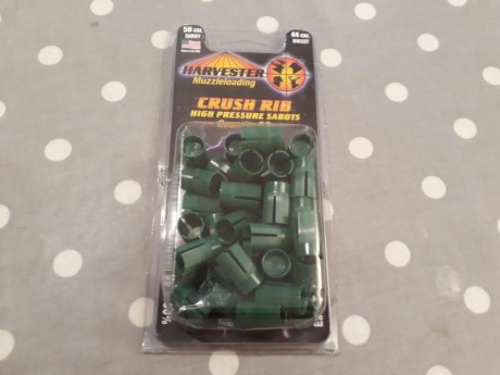

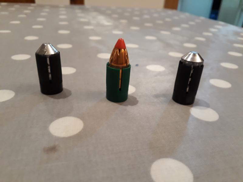

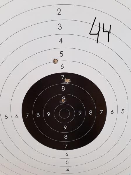

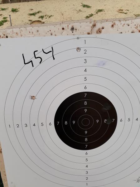

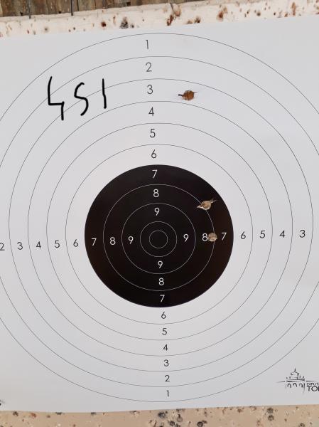

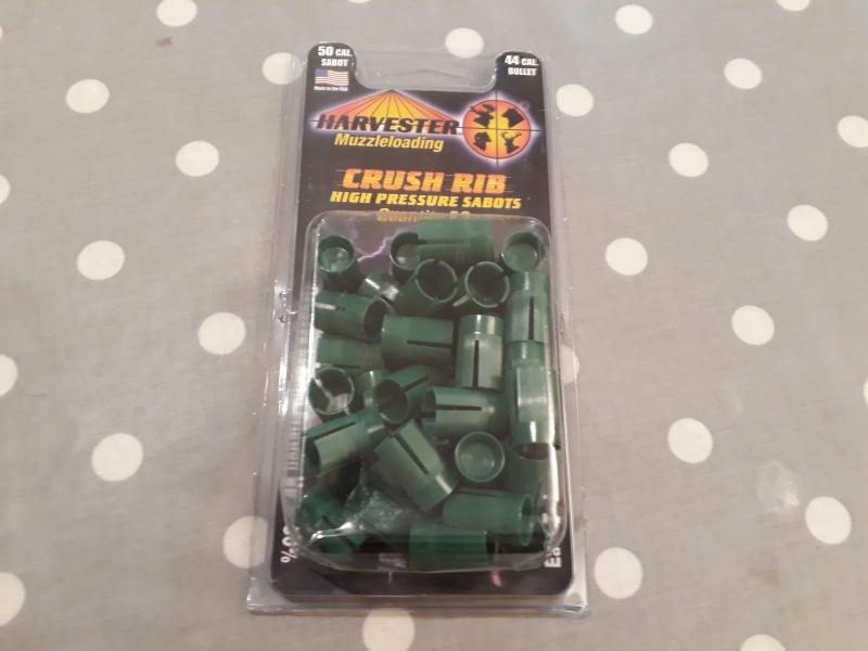

ayer fui al campo de tiro,y partiendo de la base de que ni soy buen tirador ni tengo mucha experiencia,queria probar con que combinacion de bala y sabot lo hacia mejor a 100 metros con mi forma de tirar.
rifle hawken,paso de estrias 1/24,calibre 50
carga de polvora suiza del numero 2,100 grains
sabots,marca haverster,con rayado que supuestamente alivian el proceso de carga(y si lo confirmo hay que apretar menos)
para alojar balas del 44 y 45.

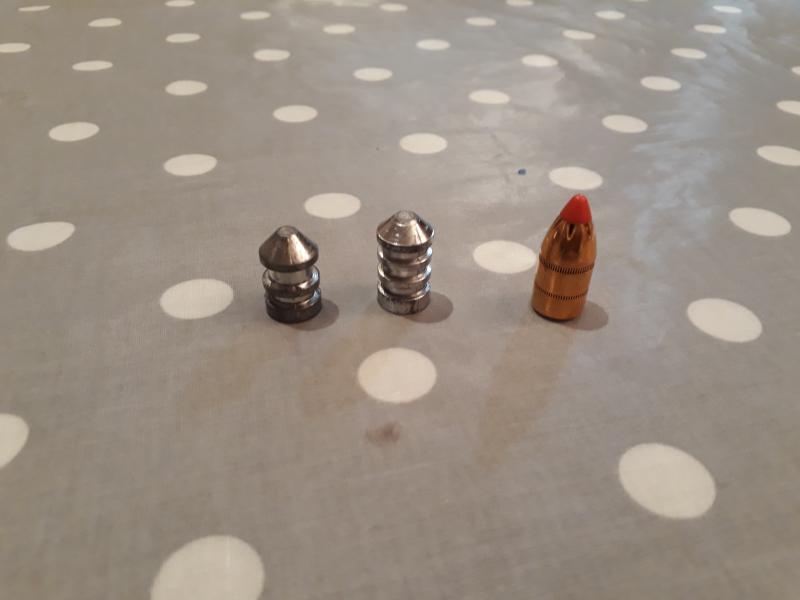

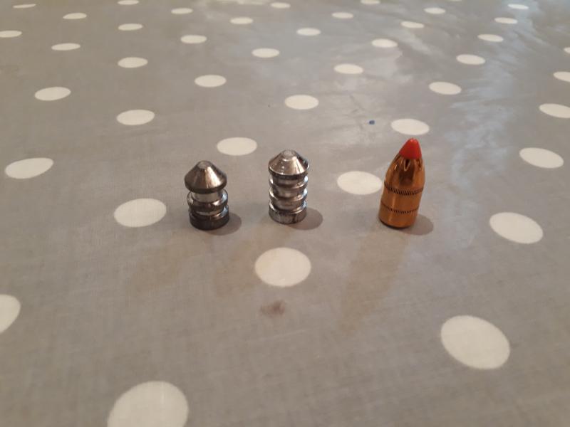

los proyectiles :
maxibala calibre 451,290 grains
maxibala calibre 454,247 grains
honardy ftx calibre 430,265 grains
los proyectiles :

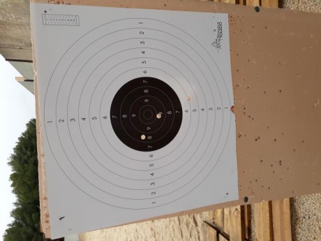

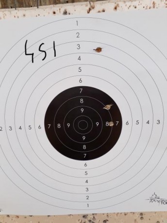

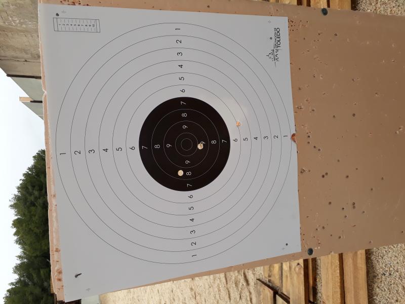

y aqui los resultados,que os parece:
Re: *LA CAZA CON AVANCARGA*
aqui hay 3 disparos solo que uno no dio en el carton

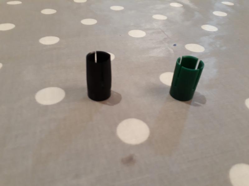

he decir que con la combinacion d bala del 44 y sbot entra forzado teniendo que limpiar entre disparos,con las maxis,pude hacer los 3 tiros sin limpiar,ya que entraban sin exfuerzo,supongo que el plomo blando influira.

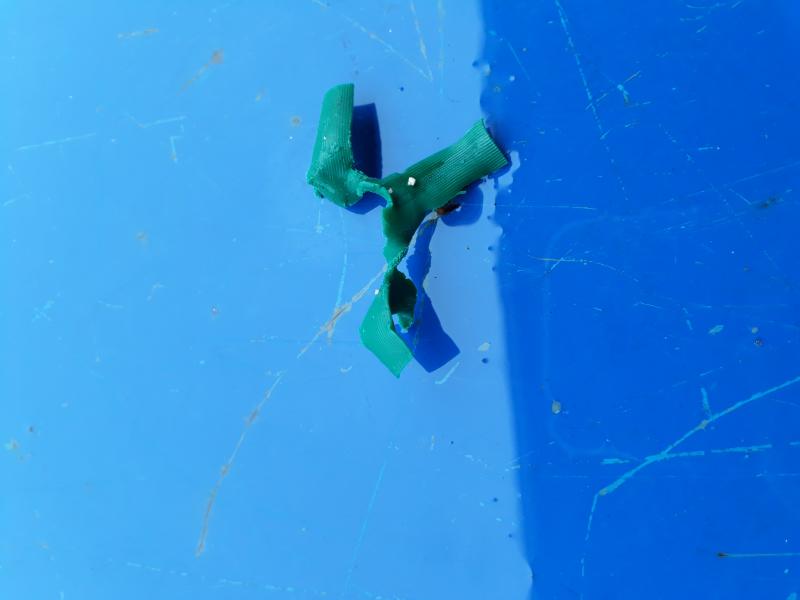

ya despues subi la carga a 110 grains,y comprobe que era demasiado caliente,asi quedo el sabot:

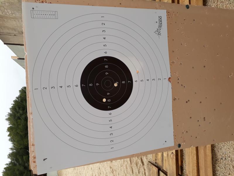

despues hice pruebas a 50 metros sin apoyo,con las 451 (en el negro)y la 430 en lo blanco
espero vuestras opiniones,un saludo y buena caza

Hola hbasajaun, poco te puedo ayudar ya que yo uso cal .45 y a corta distancia.
En cuanto a precisión tu mejor que nadie puede ver que es lo que mejor funciona.
En caza creo que con ese calibre, esos grains y esas cargas vas sobrado para abatir una pieza. Así que yo me centraría en la precisión.
Los sabots de plástico no me gustan ya que acabamos dejando plástico por el monte y uno de los atractivos de la avancarga es poder disparar como hace un siglo. Pero esto es una cuestión personal.
En la web de 13bolas hay un programa muy bueno para analizar la velocidad. En el calibre que usas no veo necesario estudiar la energía que desarrollas y si es letal, pero siempre ayuda.
