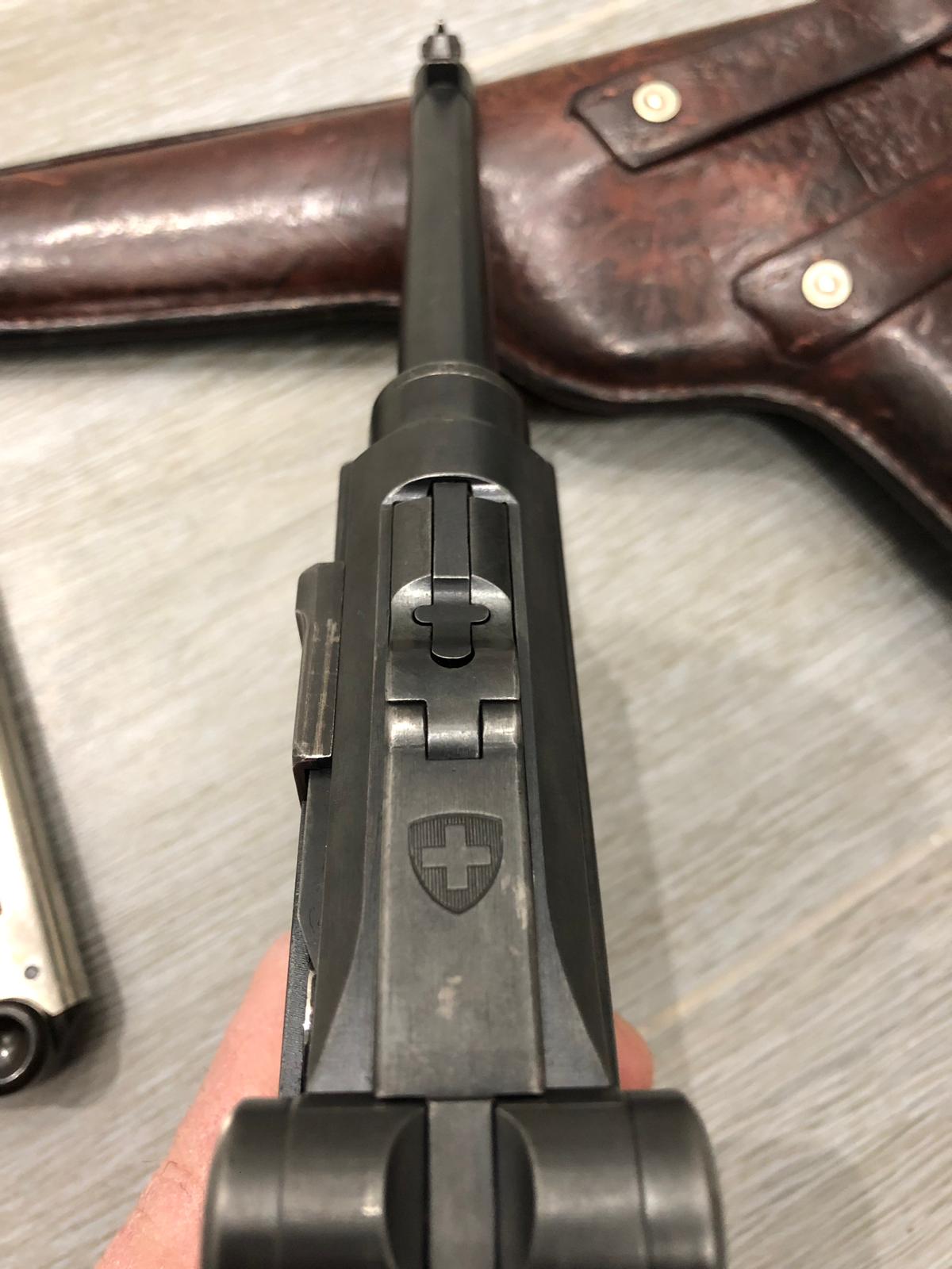

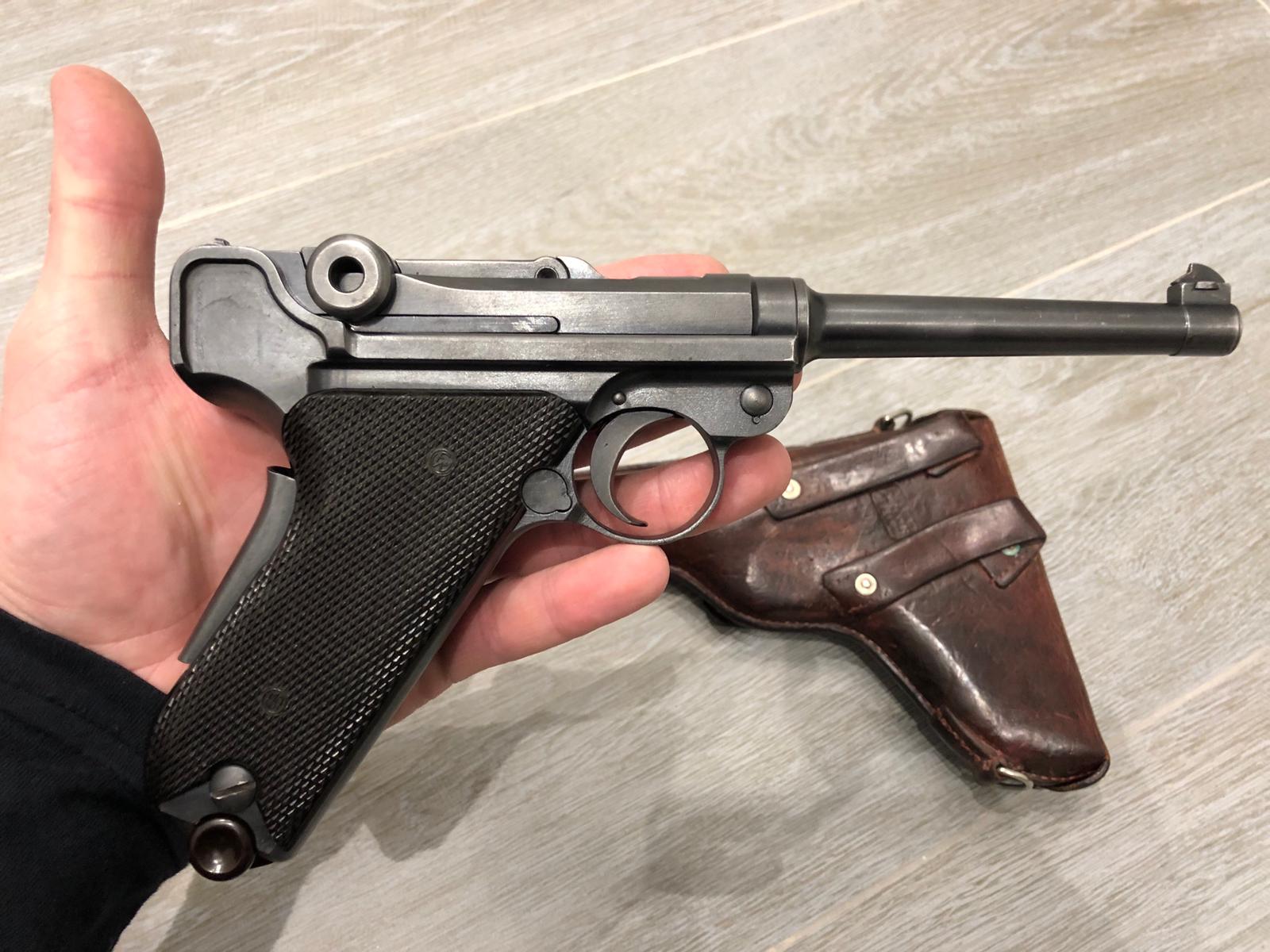

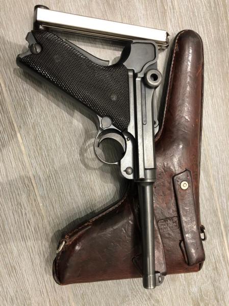

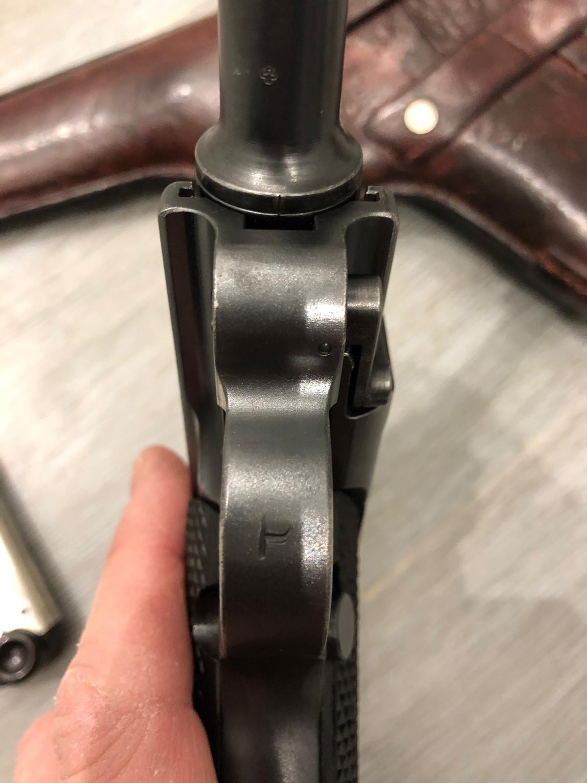

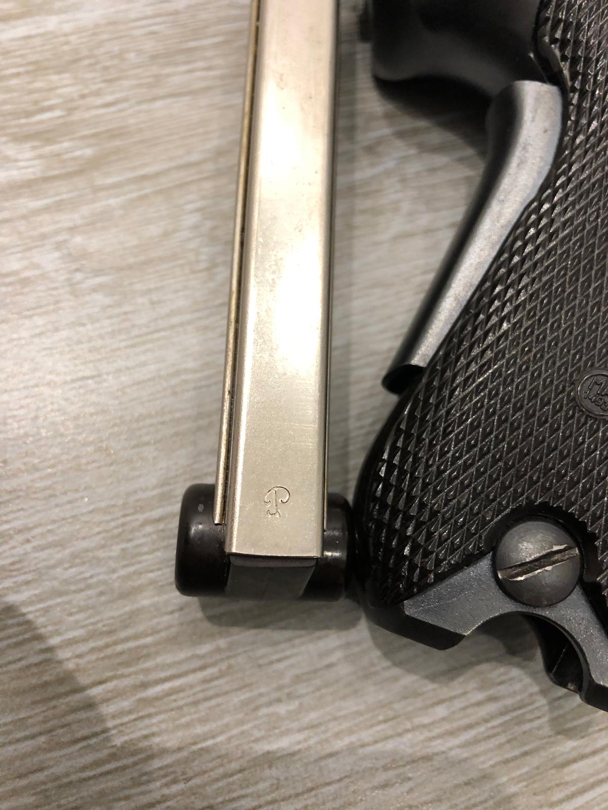

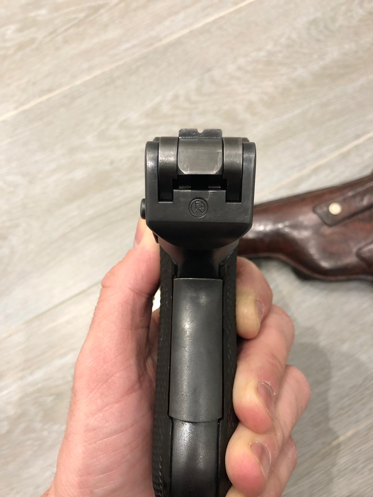

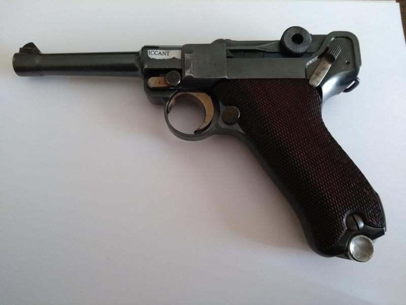

Buenas noches compañeros a ver que os parece esta obra de ingeniería,toda la numeración igual aunque en este modelo no van marcadas con el número todas las piezas y si van con sellos no?

Es una 06/29 suiza, una magnífica Luger pero la más diferente a lo que comúnmente se entiende como una Luger. El sistema de marcado y numeración no tiene nada que ver con el alemán.
La P del guardamontes significa que en un momento de su vida pasó a ser de uso privado.
Disfruta de ella que es muy precisa y muy bien fabricada aunque usa una municion muy cara.

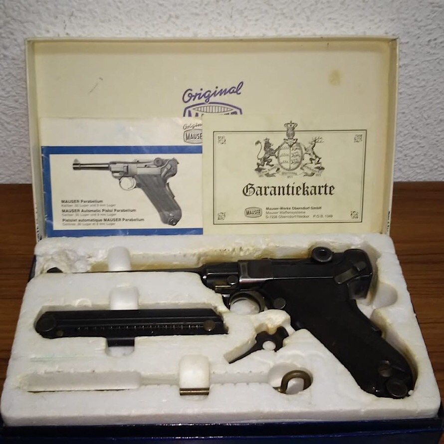

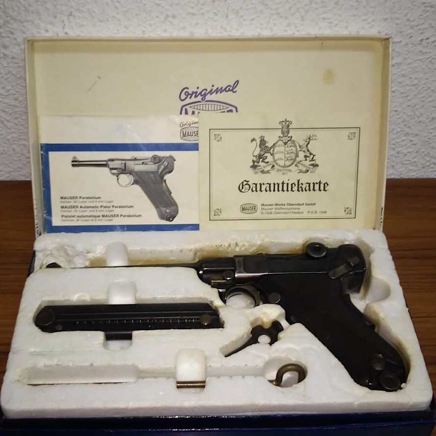

Buenas tardes:
A caído en mis manos esta preciosidad...
No encuentro nada para situarla y si alguien sabe algo se lo agradecería muchísimo...
Al ser una herencia no tengo ni idea de cual sería su valor , aunque no la venderé jamás de los jamases.....
Su número de series es el 11015266
Un saludo y muchas gracias

Hola Jonas,
A falta de que lo confirme alguien más experto, diría que es una luger de las que re-fabricó Mauser en la década de los 70.
Muy bonita y una pasada con su caja y accesorios!

Hombre, las fotos que aportas mucho no ayudan pero es una Mauser Original 06/73 con cañón de 6” (parece) y en calibre 9para pues el número empieza por 11.
Es de las últimas que se hicieron pues es una 15000 y si pusieras fotos del lateral izquierdo se podría saber el año de fabricación/punzonado.
Su valor estaría en los alrededores de 1500€
Disfrútala que es muy buena pistola y te permite acceder a las tiradas de pistolas histórico militares.

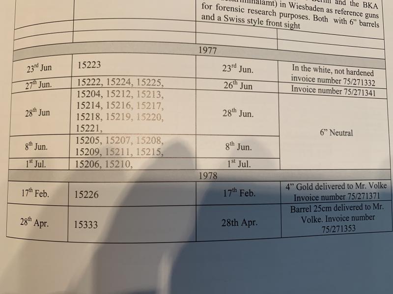

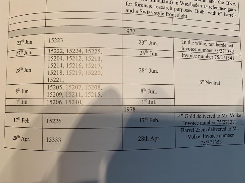

Apreciado Enzo, como sabes el mundo de las Lugers es tan apasionante como incoherentes son sus secuencias de numeración.
Ya que el compañero que pregunta no nos facilita la información gráfica que se le solicita he intentado averiguar más y debo decirte que en base a los datos del máximo experto mundial de las Original Mauser, Mauro Baudino está unidad debería corresponder al año 1978 (HI). Para certificar lo dicho te adjunto una parte del histórico de estas Luger que estuvieron en producción de 1969 a 1986.
Un abrazo
Iniciaremos con una artilleria Erfurt 1914, para continuar con una Mauser Original 4 pulgadas fabricada 160
