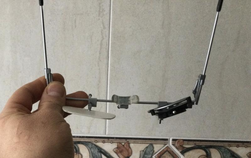

Retomo éste hilo para preguntar si las gafas de la foto estarían bien ajustadas... más o menos. Junto al diafragma hay una lente que no sé si tiene algún tipo de corrección óptica porque las gafas son de segunda mano y ya venían montadas. Estoy por quitarla a ver si noto alguna diferencia.
Por cierto, no estaba en posición de tiro, sólo de pie mirando al frente.

Mensajepor sustavic » 06 Mar 2022 22:00
Precision_Shooter escribió:Retomo éste hilo para preguntar si las gafas de la foto estarían bien ajustadas... más o menos. Junto al diafragma hay una lente que no sé si tiene algún tipo de corrección óptica porque las gafas son de segunda mano y ya venían montadas. Estoy por quitarla a ver si noto alguna diferencia.
El Diafragma se pone por la parte interna de las gafas, en la parte mas cercana al ojo.
Que este correctamente centradas lo veras con un cono de centrado, esto se pone por la parte exterior de la gafa.
Cuando vayas cerrando el diafragma veras si tienes o no luz, ya que el cono/embudo queda completamente centrado en el aro y si tienes el aro mas arriba, abajo o desplazado lateralmente veras los agujeros que bordean al agujero central del cono.
No es algo muy caro y te permite dejar el aro y el diafragma así como la lente graduada perfectamente centrada, tiene que quedar alineado iris, lente, diafragma, de no ser así no veras correctamente si llevas un cristal graduado.
Si no llevas cristal graduado, al cerrar el diafragma te cerrara parte de la visión del iris, molestando a la vista en el momento de apuntar con lo que tendrás que corregir con la cabeza subiendo, bajando esta o bien lateralmente.

Mensajepor Precision_Shooter » 06 Mar 2022 22:19
De acuerdo, entonces lo primero es cambiar la posición del diafragma. Quitaré también la lente para ver si noto alguna diferencia ya que, como dije, no sé si tiene algún tipo de graduación. Tengo el cono que comentas y lo usé en su momento, volveré a usarlo después de los cambios. Ah, aunque no he ido al especialista, creo que tengo astigmatismo porque veo deformados objetos como la luna o las farolas encendidas. Gracias.

Mensajepor Dexterclaymore » 13 Mar 2022 15:51
Lo del diafragma por la parte interior del ojo depende de gustos, yo, como muchos compañeros y otros deportistas, lo llevo, por la parte externa.

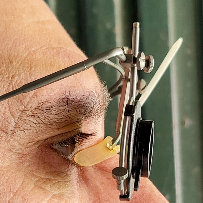

Mensajepor PedoritoGonzalez » 13 Mar 2022 17:22
Tendrás la gafa de tiro con su diafragma bien centrado, cuando no tengas que andar moviendo ni forzando la cabeza para ver las miras, y sobre todo, cuando en vez de ver una ovoide o una elipse, véas un redondel redondito valga la redundancia, en el agujero del diafragma.
Diagragma delante de portalentes, y para precision pura, cuanto mas cerrado mejor, por mas nitidez. Todo dependera de que no haya muy poca luz ambiente.
La difraccion solo se da en los extremos...y lo que queremos es ver nitido centro.
No andemos con muchas teorias sobre “angulos”....aqui abajo las mias...y me va bien:
Fiejense como eje del puente , y diafragma ( horror,) estan inclinados. Pero asi veo un “donuts”, lo que quiero.
Una vez puestas...vamos ajustando hasta que veamos “redondo” y sin mover cabeza....que sea levantar arma, y esta directa a gafas y viceversa..sin andar “buscando” y forzando testa.
Si me ve un “purista” de esos que hacen menos puntos que yo, se hecha las manos a la cabeza.
