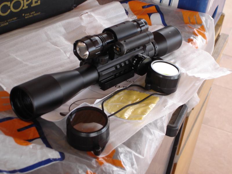

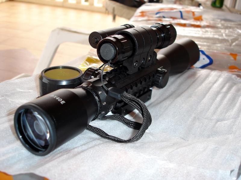

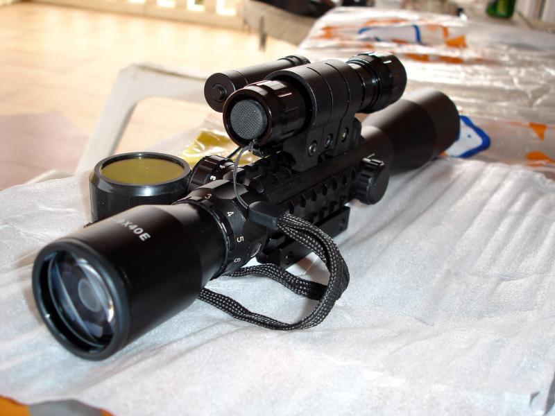

Hola compis.
Como ya dije en al principio del hilo, voy a montar una mira china -36 Libras en eBay- de esas que tienen laser y linterna (la compré para fardar con la gamatic), pero como no pude montarla porque queda muy baja y golpeaba con el alza la voy a poner en la Socom.
El problema es que una vez puesta y apretados los tornillos, se mueve hacia atrás en cada disparo -como suele ocurrir- y las monturas de ésta mira no tienen "tetón" para poder meter en los agujeros del rail de la carabina. Es una mira un poco rara, pues no lleva monturas intercambiables, va todo integrado en el visor. Éstas monturas son de las que valen para carril de 11 y 22 mm., solo hay que darles la vuelta y así se convierte de un tipo a otro. Necesito hacer algún invento que no sea comprar topes, convertidor de railes, etc. Tiene que ser bricolaje.
Tampoco puedo ponerle monturas de anillas porque como he dicho el visor distinto a los que suelo ver por ahí.
En el visor se pueden poner otras cosillas tipo weaver encima y en los laterales Mejor pongo unas fotos para que veais lo que digo. Fijaros sobre todo en la primera foto para que veais que una vez colocada el interior que no se ve el hueco (lo que decía de la "U").
Soluciones por favor.

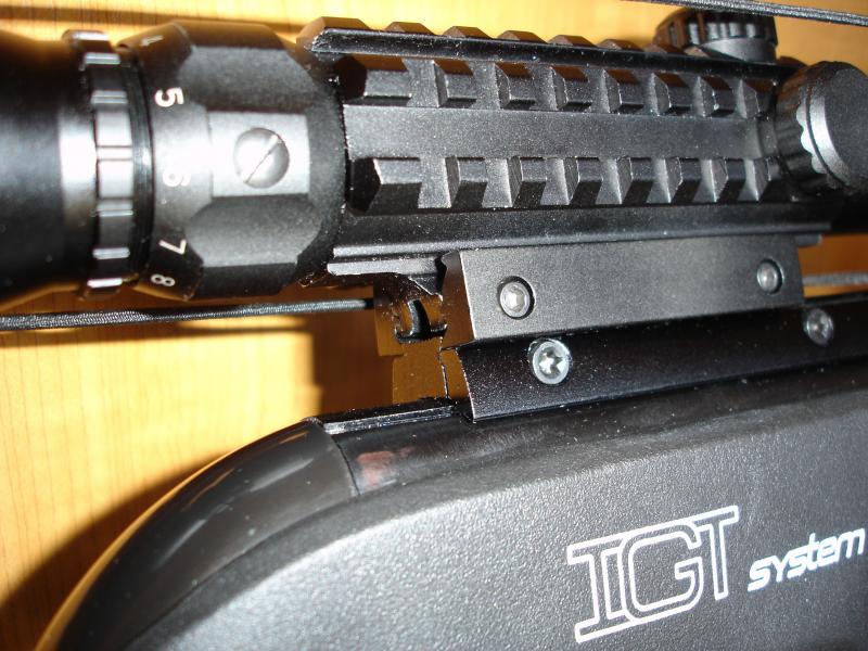

Re: GAMO SOCOM 1000 IGT - Preguntas y Respuestas

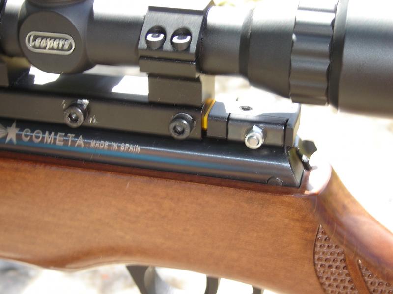

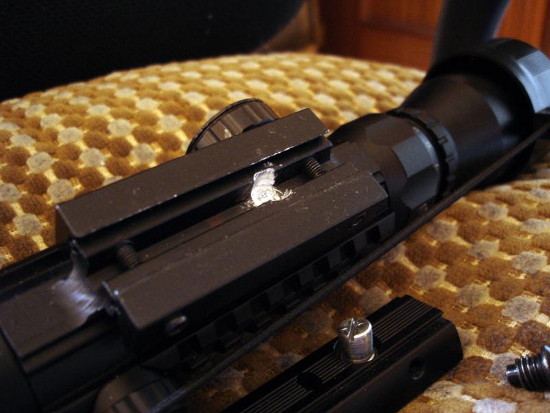

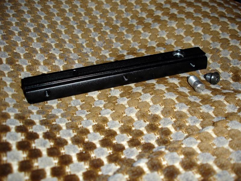

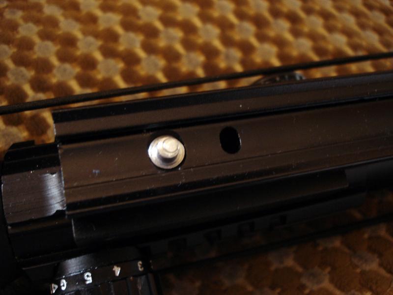

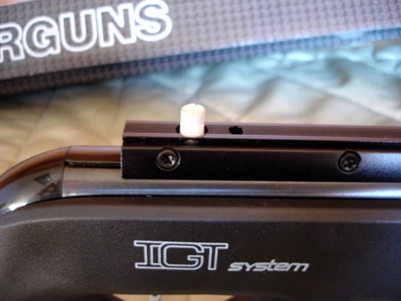

Gracias Jaferdo. De momento he hecho un brico. Me he fabricado un tornillo a partir de otro de ferretería con la misma métrica que el de la guía riel de la carabina. El brico se ha hecho porque he comprobado que la mejor posición para mí, es poner la mira lo más retrasada posible (cerca del ojo) que pudiera y si pongo el freno se me queda un poco larga y tengo que estirar el cuello como un urogallo para poder ver bien por la mira.
Con paciencia, un taladro de mano y una lima -no tengo torno- he fabricado un tornillo tomando como muestra el original de la guía, modificando el largo para que llegue "más alto" y así poder encajar en la base de la mira. Todo esto ha tenido que ser porque la mira ésta no tiene monturas de anillas ni tetón, es todo una pieza.
A la base de la mira donde está las pestañas de agarre le he hecho con una dremel y paciencia un hueco del mismo tamaño que el tornillo (cabeza de tetón) para que éste encaje en el hueco.
Mejor unas fotos para que lo veais.
PD: Cuando lo monte le pondré unas vueltas de tefón o fija tornillos para que no se afloje.

- makeynai
- .30-06
- Mensajes: 548
- Registrado: 01 Dic 2012 20:14
- Ubicación: MADRID
Ahora no se moverá. Habrá que gastar balines para la prueba final y definitiva. ¿Aguantará los impactos de la Socom IGT?
Últimas imágenes del brico.
- Adjuntos

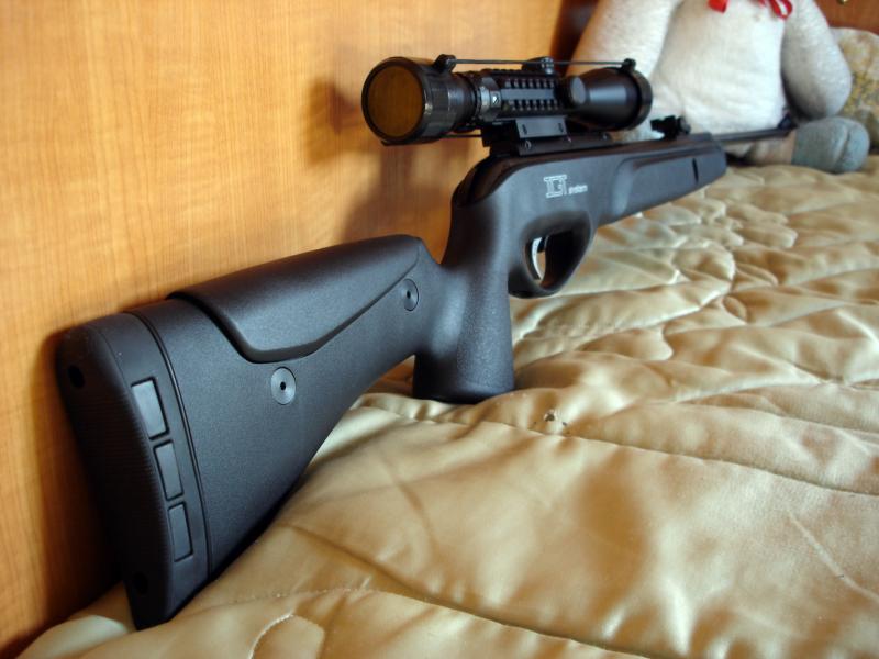

Otra pero con la carrillera subida en altura, para darle ese característico aspecto táctico a la Carabina:

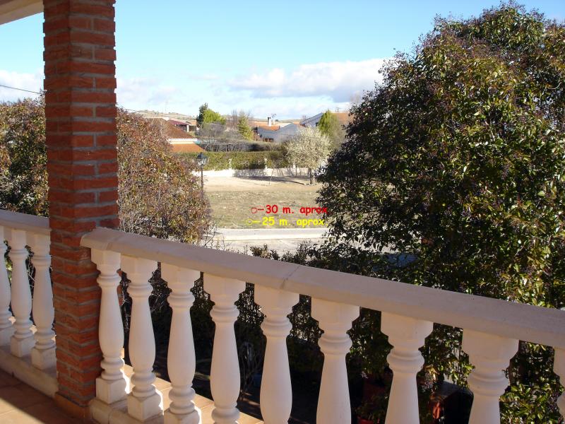

Buenas compañeros.

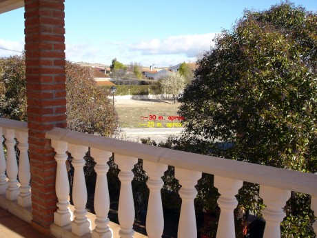

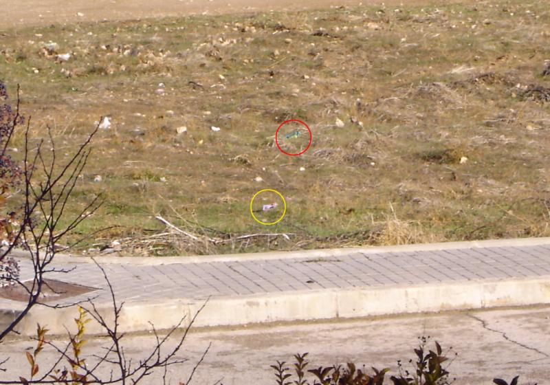

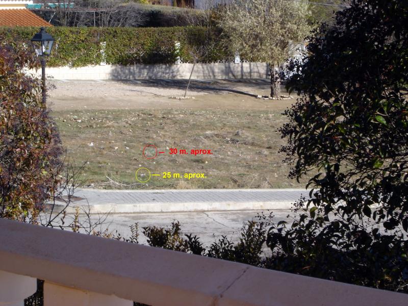

Estos días me fuí a pasar la nochebuena al pueblo. No tenía dianas ni cazabalines, pero improvisé con un par de botes que había en el campo. La intención era divertirme un poco con mi sobrino y calibrar (sin banco de tiro) el visor chino.
El visor chino, ya no se mueve gracias al invento que hice (posteado en posts anteriores), pero al cabo de unos 20 tiros notaba que algo se movía, pues sonaba como un cascabeleo. Efectivamente, la lente del final se desenroscaba y bailaba, por eso el cascabeleo. La desarmé desonroscándola hasta sacarla de la campana y comprobé que se aflojaba la anilla que rosca sobre la otra anilla y que aprieta la lente. La apreté, la volvía a montar y comencé otra serie de disparos, y al cabo de otros 25 o 30 tiros volvió a aflojarse. La lente tiene una junta de goma por el lado en el que hace tope con el fondo, pero por la parte que aprieta con la anilla roscada, no. Lo que hice fué fabricarme una junta con un trozo de cámara de bicicleta (costó trabajo recortarla) para ponerla en el otro lado, es decir, donde aprieta la otra anilla. Ahora con las dos juntas de goma a ambos lados de la lente después de unos 200 tiros no ha vuelto a aflojarse.
En cuanto a la precisión, comentar que como ya dije, no tengo dianas, ni hice ninguna, practiqué con un bote que había a unos 30 m. aproximadamente para ajustar la mira. Después del ajuste y apoyando la carabina sobre la balaustrada de la terraza comencé ha disparar y a perforar el bote. Estoy contento con la precisión (ésto no lo conseguía con la gamatic a tanta distancia) pues el 90% de los tiros hacían blanco en el/los bote/s.
Pongo unas fotos para que veais lo que os digo.
PD: Haber si me preparo un banco de tiro en condiciones y unas dianas para poder hacer un ajuste más fino del visor.
POR SUPUESTO NO HABÍA VECINOS, PARA NO PROBLEMAR jejeje
