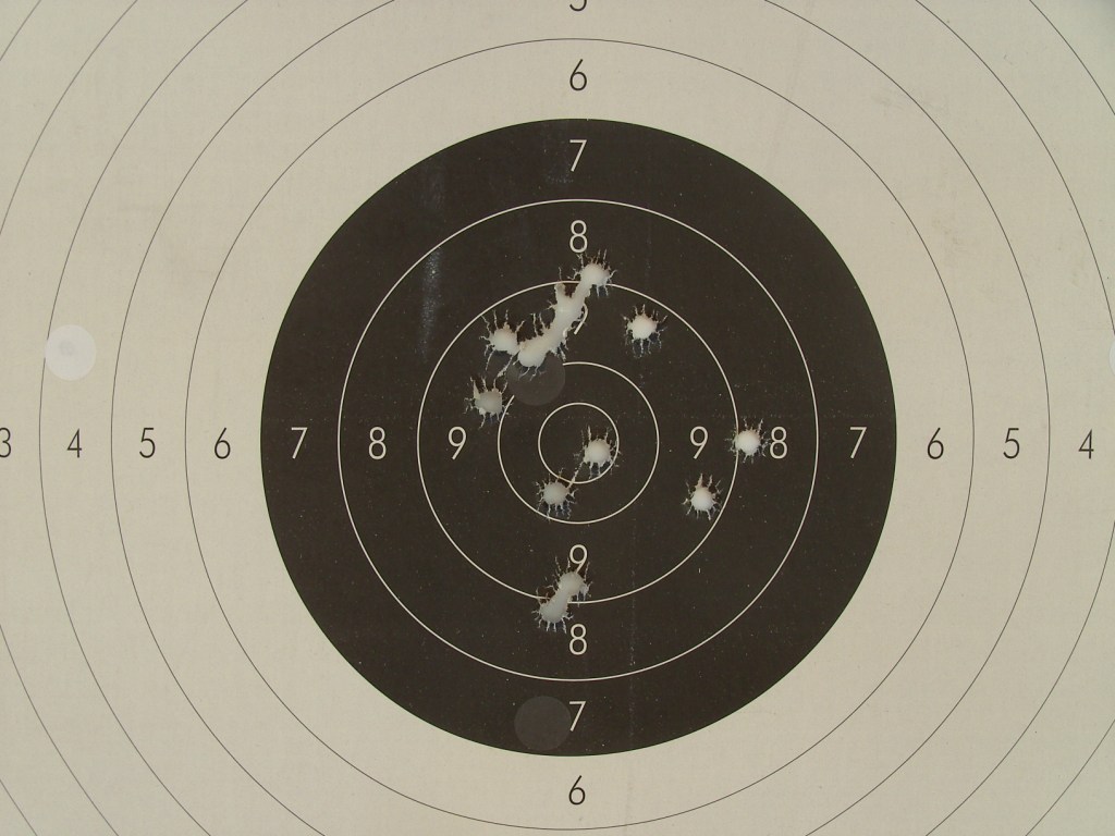

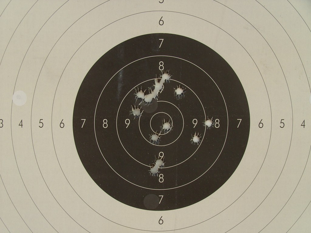

Lunes, tiempo espéndido por Alicante y toda la mañana para currar los 100 metros.
Comienzo por el Gibs para "asentar" el buen funcionamiento de la carga de 70 grains de pólvora de arcabuz.
Tiro con los proyectiles "refugio" pero de una partida que no son precisamente los mejores acabados (los primeros y alguno arrugadillo)
La tirada es buena con los tiros malos perfectamente identificados (los dos a la derecha) antes de mirar por el catalejo.
Como detalle importante, el arma ha empezado a agrupar donde la dejé el jueves pasado (a pesar del desmontado y montado). He intentado corregir algo en alza y me he ido abajo, no he insistido mucho en las correcciones porque a veces es peor tocar, ¿quizás algún "click" mental?

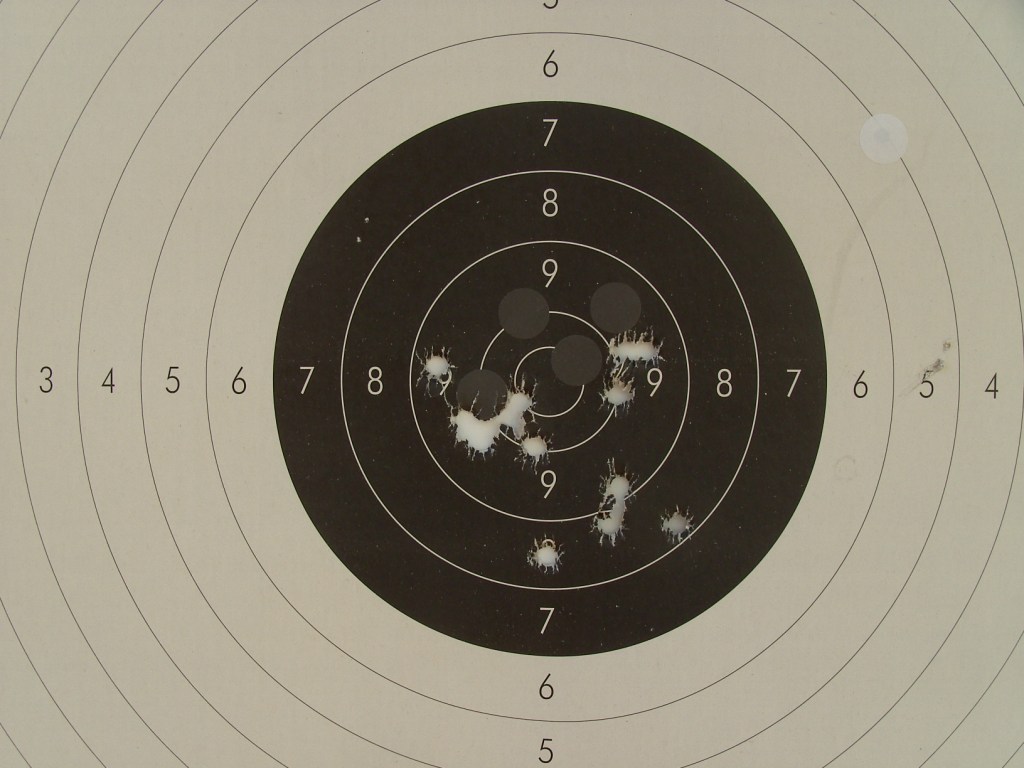

Luego repito carga y le doy una oportunidad más a mis proyectiles de seis bandas de engrase, no se portan mal.
Lo tiros malos también están identificados en la "foto finish" del momento del disparo (los cuatro impactos a las cinco/seis, creo que soy gatillazos al pasarme de tiempo de puntería)
Curiosamente la agrupación es horizontal en vez de vertical como era la anterior.
El lunes que viene comenzaré por estos para ver si el cansancio puede haber influído en esa particularidad.
De momento saco la turquesa de la olla exprés donde la tenía puesta para reblandecerla y facilitar su digestión.

Mensajepor Firefighter » 13 May 2013 14:09
Shaps el Domingo,
Vuelvo a la carga (refugio) 50 greins de Suiza nº 3 y la punta Pedersoli de 560 greins, la he calibrado a .457 sin sémola ni nada parecido.
Peso las puntas y me dan dispares resultados, con diferencias de 8 greins, pero no las deshecho y las pruebo igual.
Con esta punta el cartucho sale muy largo, al amunicionar la punta "toca" la estría.
Parece que he mejorado la postura y el "síndrome ceja rota" lo he minimizado.
Todo indica que una chaqueta excesivamente apretada, transmitía los latidos del corazón a los brazos y no había manera de parar, además con el ansia de parar apretaba también la correa y esto provoca desastres en la precisión (aunque el disparo parecía bueno) :)
Además parece que la diferencia de peso (1'5%) no influye demasiado, para competir, :sniper evidentemente las pesaré. :wink:
La agrupación algo caída a la derecha, pero satisfecho con el resultado, el tiro al 6 se me escapo :oops: antes de poner la cara en el dioptra, los otros dos "fallos" al 8 los vi claramente al tirar (gatillazo ansioso) :oops:
Los dos nueves a la izquierda también los vi pero el fallo fue "menor".
Por lo que observo en la diana algunos proyectiles entran "vibrando" al papel, quizás suba unos 5 greins la carga, a ver que pasa.

Mensajepor jestebanv » 13 May 2013 14:27
Hoy ha tocado lunes glorioso.
Como la semana que viene nos vamos a Pamplona, tiro en Gibs con la carga refugio y la verdad es que se ha portado el rifle.......... y el indio claro.
99 casi 100 (arriba y a la derecha hay tres nueves)
El rifle lo he llevado desmontado y la semana pasada había tirado con 70 grains de arcabuz y el mismo proyectil (535 grains con siete bandas de engrase)
Para mi lo más importante no son los tiros buenos, es la ausencia total de tiros malos.

Mensajepor jestebanv » 13 May 2013 14:36
A continuación vamos con el SHARP. Tampoco ha ido demasiado mal la cosa :cow:
Fire, vete preparando las cervezas :wink: que parece que le voy pillando el truco a esto de los 100 metros.
Este fin de semana estuve en la terraza aprendiendo a coger postura con este rifle y parece que he mejorado ya que aunque algo más incómodo que con el Gibs, consigo que se pare.
Sigo con el problema de fallos en el picado, lo cierto es que los tres nueves de la derecha han salido justo después de tener que repetir el amartillamiento (¿cansancio en la postura?)
Me he levantado en cada disparo, he limpiado :oops: (más por pausar el tiro que porque crea en ello, pero ahora a ver quien no limpia)......., por cierto los proyectiles están cargados con la carga de Jesús Olivares (45 grains de Suiza del 2 y proyectil de 480 grains....... pero los he engrasado con grasa KRAFFT KWR que es la que sustituye a la MOLYCOTE LONG TERM W2 que ya no comercializa KRAFFT y yo no encuentro por Alicante)
Hoy entre que difícilmente iba a mejorar las tiradas y que estaba cansado me he vuelto pronto a casa a presumir con la parienta. :mrgreen:
Los blancos los voy a recortar y el jueves se los llevo a la reunión del Club de Históricas de Alicante para que vean el error que cometieron abduciéndome al lado oscuro de la fuerza. :lol: :lol:
