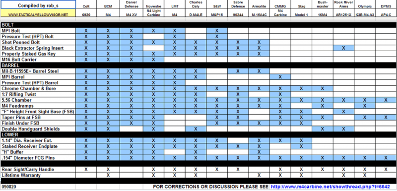

La verdad que para saber si tenemos un AR de calidad hay que fijarse en pocas cosas.
Está claro que muchos no necesitamos un AR Mil-Spec ni nada que se le parezca por el uso que damos a nuestras armas, pero esto es interesante sobre todo para saber si estamos pagando el precio justo por lo que compramos.
Sería muy interesante ver los acabados internos del Upper y de la zona que está antes de la recamara de un Schmeisser, Astra y Luvo para poder encuadrarles, y sobre todo ver los acabados del cierre.
Parece una tontería pero el simple hecho de ver como está alineada la barrel extensión y como está fijado la "gas key" ya nos dicen mucho.

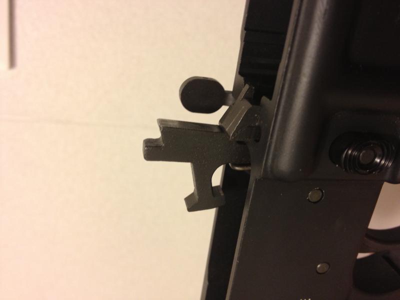

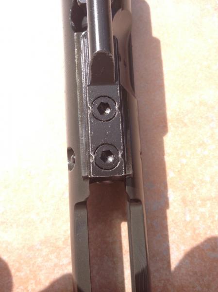

He podido ver un Astra y estas son las "pegas" que le he visto.
No tiene rampas M4, feo detalle para un arma con una apariencia exterior táctica. No es un problema, pero ayuda a reducir el número de interrupciones.

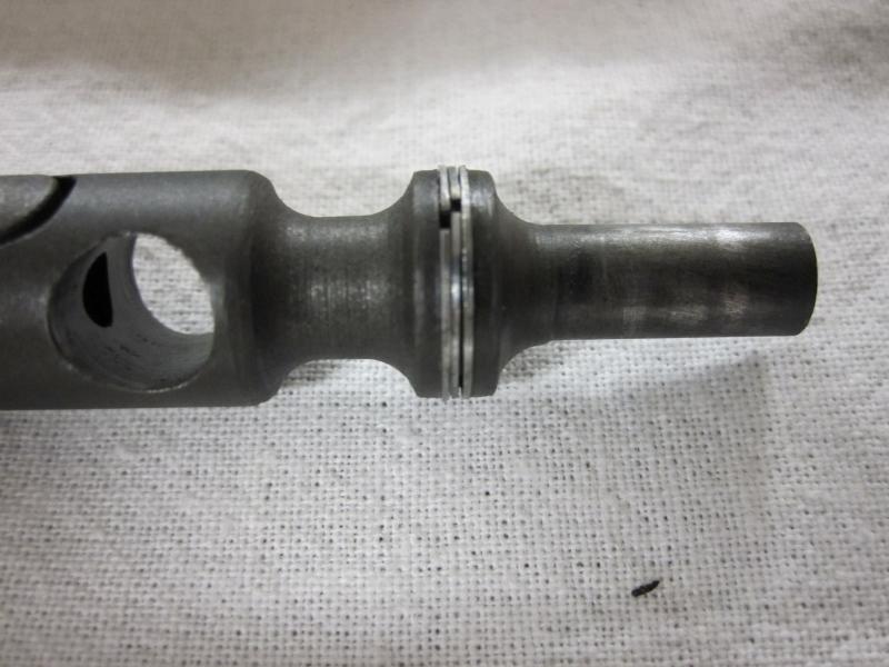

Otro detalle es que el tubo de gases va pintado de negro fuera del upper, pero dentro está en su color original. Es un detalle estético, pero indica que el tubo se ha pintado estando ya montado. No afecta a la funcionalidad, pero pintar tras ensamblar queda feo.

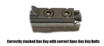

La "Gas Key" no está correctamente bloqueada, le han dado un apretón pero este no llega a los tornillos. Para que quede firmemente fijada los tornillos tienen que estar deformados por el apretón. Además los tornillos son métricos, lo que ya convierte a este arma en algo curioso.
Los tornillos están debajo del apretón cuando deberían estar fijados por el, el objeto del apretón no es evitar que los tornillos se escapen, es evitar que giren.
Deberían quedar así:

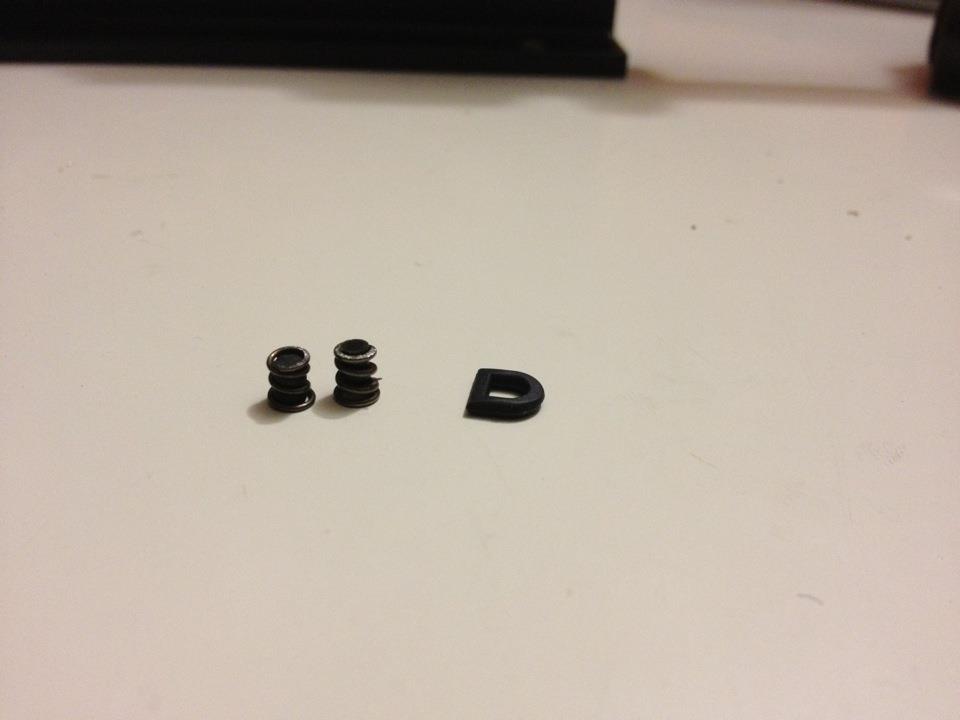

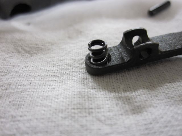

Otra cosa que me ha gustado poco es que no tenga la pieza de goma que va dentro del muelle de la uña extractora para proteger el muelle.
Esto si es bastante importante, ya que ese muelle suele ser la primera pieza en fallar de un AR.
Y finalmente el otro detalle que no me ha gustado es que se ven mucho los mecanizados de todo el conjunto del cierre. Tampoco es grave, pero está claro que con esos acabados el Mil-Spec no se cumple.

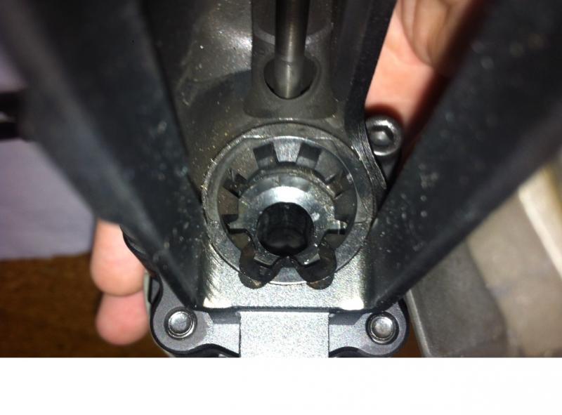

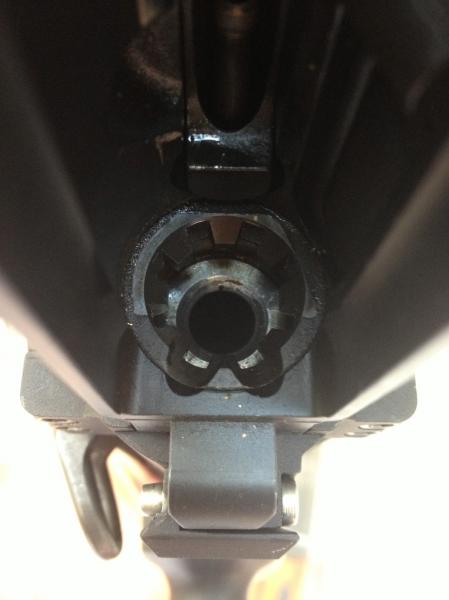

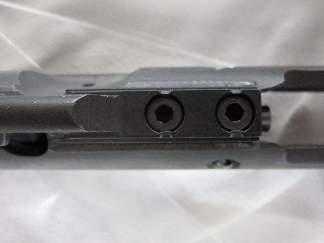

Bueno, ahí van algunas fotos del Schmeisser. Siento la calidad, pero es lo máximo que da el iPhone de si...
Re: COMO ESCOGER UN BUEN AR15
En la ultima foto no se ve bien, pero los tornillos están "al ras"

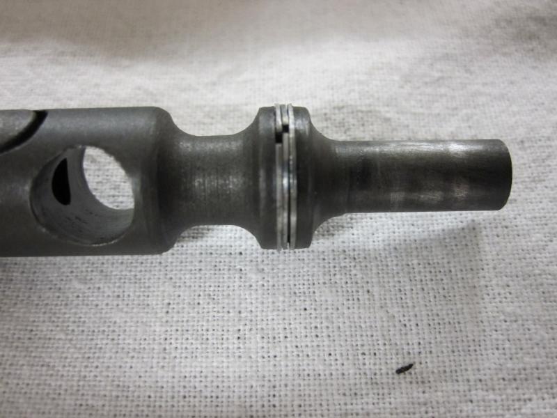

El Upper del Schmeisser tiene rampas M4, eso es un punto ya que aumenta la fiabilidad del arma si se hacen disparos consecutivos.
El Upper tiene un rebaje feo a la izquierda, pero no es nada significativo, puede ser algo de masa que ha quedado en la forja y que luego han retirado rebajando o puliendo. Si hubiese más fusiles con ese problema ya sería algo significativo puesto que habría algún problema con los moldes.
Otra cosa curiosa es que la Barrel Extensión tiene la forma del portacierre, y este tiene una parte frontal modeada para adaptarse a esa parte de la barrel extensión.
No lo había visto nunca. Normalmente ese rebaje se forma en la Barrel Extensión por el uso, pero desconozco por que Schmeisser lo lleva así. Es posible que sea obra de Lothar Walther para que el conjunto quede mejor alineado y cerrado.

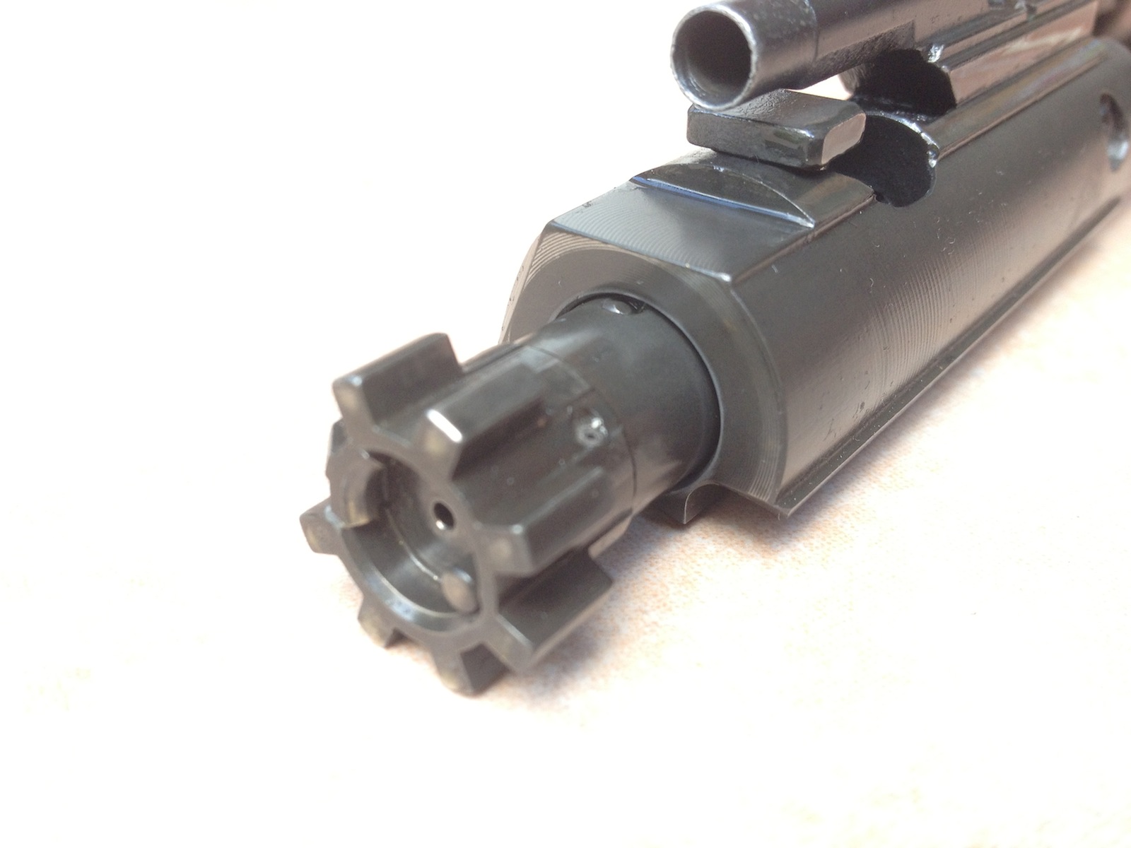

Se nota que los acabados del cierre y la cabeza del cierre son más precisos y están alineados, se han torneado en una sola dirección, es decir que no se ha rebajado en una dirección y luego en otra como se ve en el Astra.
Lo normal con los portacierres es tornearlos radialmente desde el centro, de esa forma se evitan fisuras y pueden pasar el test de partículas. Eso quiere decir también que cada cierre sale de una sola sección de tubo y es mólecularmente uniforme, no de un trozo de aluminio cortado en varios cachos que luego se tornean para hacer varios cierres.
El apretón de las "Gas Key" es flojo y no llega a las tornillos. Allí tienen un fallo.

A lo mejor la forma que tiene el barrel extensión es para prevenir el golpeo del cierre debido a un muelle excesivamente duro. A lo mejor han decidido que con un muelle fuerte el arma es más fiable y han diseñado el cierre y el barrel extensión en consonancia.

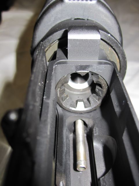

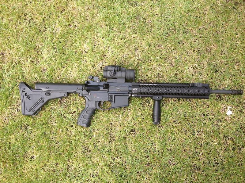

Ya que Ioatin a pedido Sabre voy a enseñaros el mio.
Estaría bien ver si la uña lleva el taco de goma o lleva el donut o la D Ring alrededor. El Donut viene de serie con los Oberland. No he tenido oportunidad de sacar la uña a un Schmeisser pero sería interesante hacerlo.
Lo que si es visto que no me gusta de los Schmeisser a parte de los accesorios chinos, es la dureza de los muelles de recuperación y de los disparadores. Son excesivamente duros.
Otra cosa curiosa es que el corte de la parte de arriba del Lower no es muy limpio, se ven algunas pequeñas melladuras en la unión con el Upper.

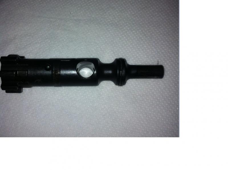

Sabre tienes dos generaciones.

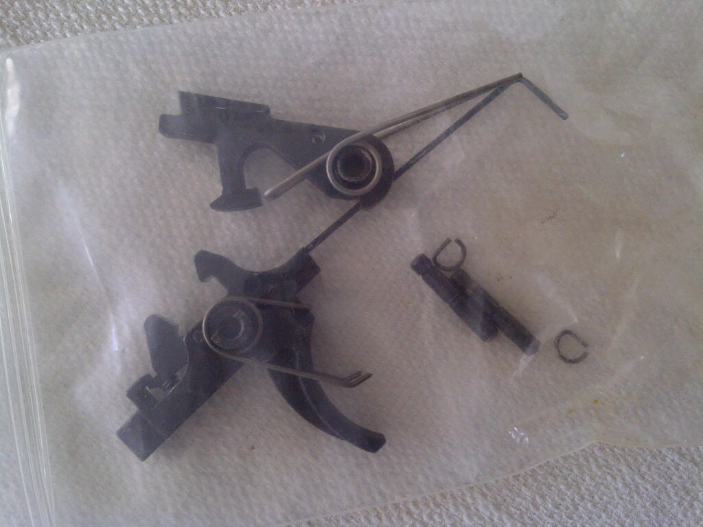

Una vino bastante bien con un disparador de competición de dos tiempos basado en el Rock River Arms y otra que vino más pelada, sin asa y con disparador Mil-Spec.

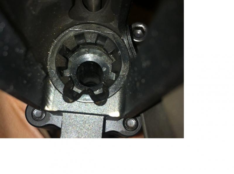

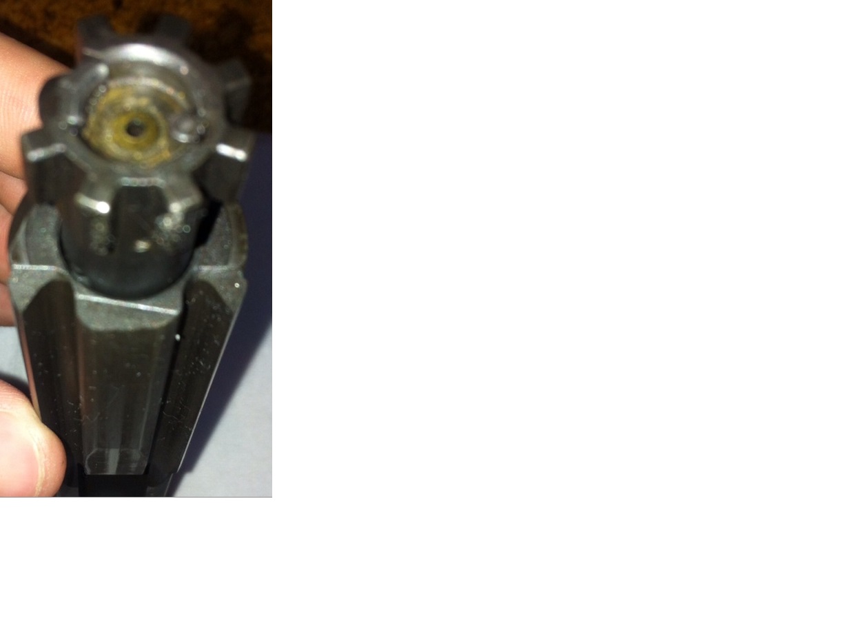

Aquí podéis ver la barrel extensión y la parte interna del Upper.

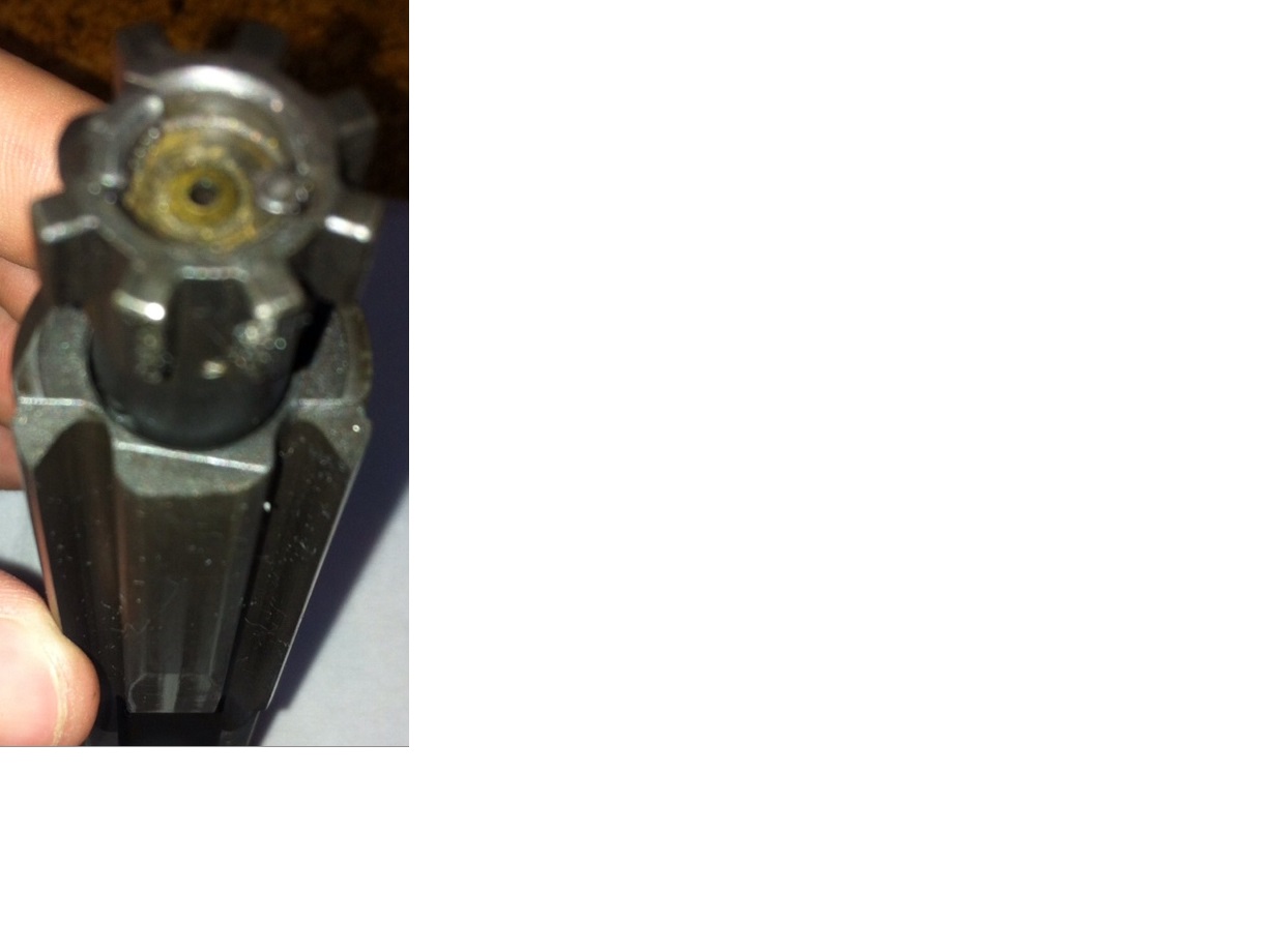

El cierre ha dejado su marca, esa es la parte que el Schmeisser tiene ya rebajada para dejar la forma.
Viene con rampas de serie lo cual es bueno.

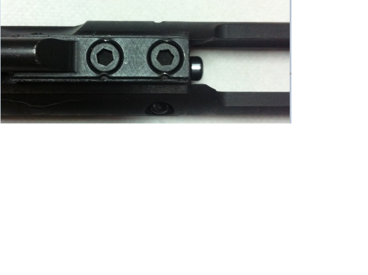

En los Sabre la "Gas Key" Está correctamente fijada. De todas formas hay una herramienta llamada MOACS que sirve para apretar correctamente estos tornillos y dejarlos con la tolerancia correcta.

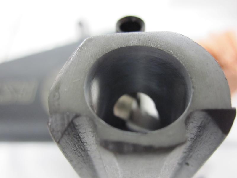

Mi cierre ha perdido ya la capa de anodizado y se ven las lineas del torneado. Se ve claramente que son lineales y parten del centro. Cuanto más fino y suave es el torneado más caro es el portacierre. En la zona en la que conserva la capa no se notan, eso denota calidad de fabricación y acabados.
El torneado debe ser lo más suave posible para evitar fisuras y pasar el test de partículas. El acabado Tier 1 es todavía más fino que este.

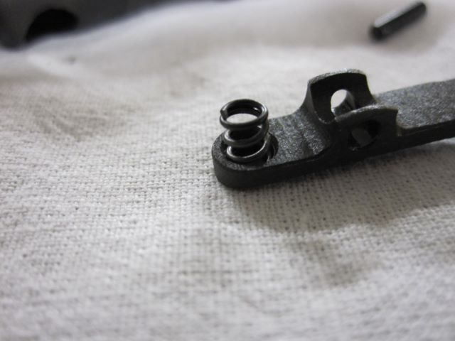

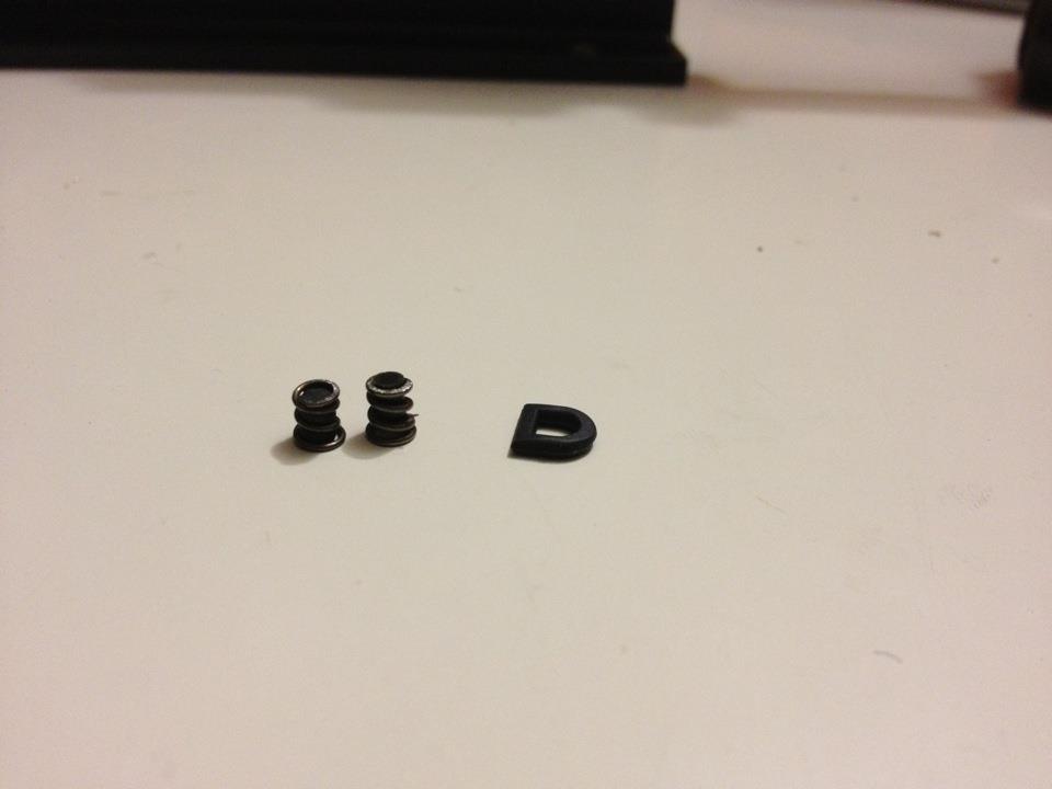

Y la uña extractora del Sabre como todas. Punto débil el muelle.
Venía con el muelle con el taco negro y cumplió con su vida útil.
A los 5000 disparos se lo cambie y le metí el Delta Ring.
Aquí podéis ver como estaba el muelle viejo a la izquierda en comparación con el nuevo situado a la derecha, y la D-Ring que ahora lo protege.
Bueno nos falta por ver algún Luvo y Proarms para tener el set nacional completo.

Si lleva este martillo es de la primera serie.
Pues si señor, asi es.
Es Vd la leche...muchas gracias.
Le puse un JP trigger, que compre en Brownells y mas cosas.
Gracias de nuevo.
Gracias de nuevo.

Pues esos martillos valen su peso en oro, no lo pierdas.
O habla conmigo, jejeje $$$$

Gracias por el consejo. Como puedes ver, tengo todo el grupo bien guardado, en la bolsita que traía el JP con el Speed Hammer.
EVOLUTION. Socio de ANARMA
