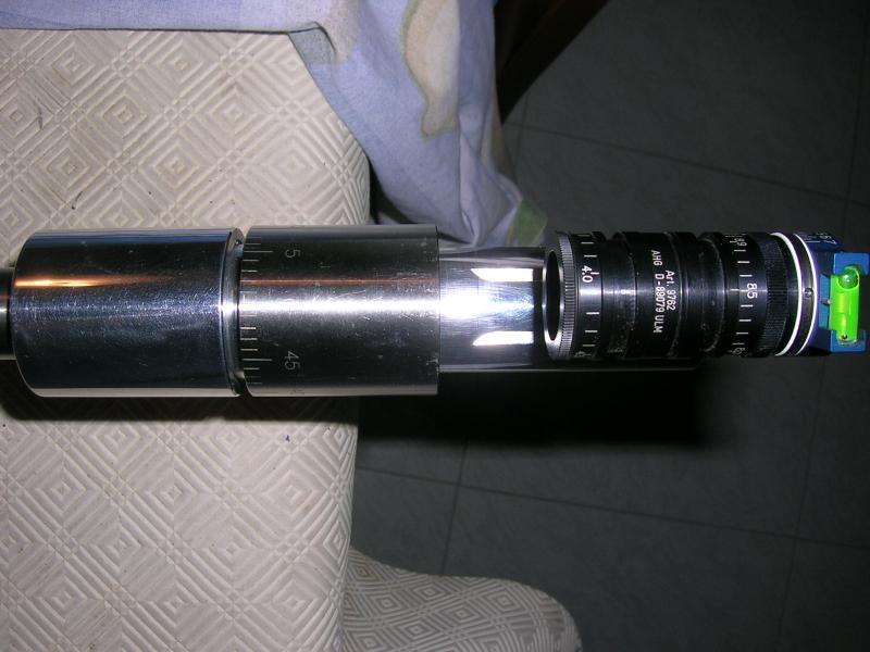

Hola a todos:
Referente a las dos fotografías publicadas, para los iniciados por si nos los ha visto anteriormente, en las imágenes hay, un aparato (negro con una especie re regla ) para calcular en grosor del culote de la bala, después otro(color azul) que tiene el mic.en donde ademas se puede calcular el grosor del culote en toda la circunferencia del mismo, con lo que yo a las balas que iba seleccionando elegía simpre la parte del culote que era mas gruesa y la marcaba con un rotulador indeleble, y cuando las ponía en la recámara procuraba que las marcas siempre estuviesen todas en la misma posición.
Después hay un Die con su correspondiente Shellholders, con el que podía aumentar en unas milésimas el calibre ( cal. 224 ) de la bala, con la intención de que tomase mejor las estrías.
Y por último otro aparato con sus correspondientes molduras, que me permitía modificar la punta de las balas, desde wadcuter,hasta afiladas como las del calibre 17.
En las otra foto, diferentes compensadores, desde resonators, hasta uno regulable.

Lo que mide, hans1, es el espesor de la pestaña. No la superficie.
la pestaña es entre otras cosas el lugar donde se aloja el fulminante que va a dar chispa a la pólvora; si es algo más espesa le cabe algo más de fulminante y cambia la ignición, lo que se traduce en distinta trayectoria.
La recámara de un arma del .22 lr tiene un rebaje donde se aloja la pestaña. Ésta se queda quieta y a ras ahí porque hace tope. Una cosa es lo que mida eso en un arma y otra que eso sea mejor o peor para una munición determinada. Cada fabricante y casi siempre cada modelo tiene un grosor, dentro de las medidas standard. Si no encuentras la munición que ajusta perfectamente con tu arma, que es lo ideal, al menos seleccionas cinco cartuchos que tengan el mismo grosor de pestaña. Si a eso le añades el control de peso, se obtiene una munición mejor.
Añado una cosa. Aunque en teoría todo está más bajo control, todo esto no garantiza el resultado. A veces te puedes encontrar con un cartucho que dé el peso deseado pero con error si la bala (el plomo) pesa más y la pólvora pesa menos. El peso total puede engañar, parecer perfecto y luego ir de pena. Claro, eso no pasa si las marcas y modelos elegidos son buenos porque errores de ese tipo no se los pueden permitir.
Por cierto, de los tres elementos que podemos ver diferenciados en un cartucho del .22 lr la vaina es curiosamente la que menos varía de peso proporcionalmente. La pólvora puede tener varias décimas de grain menos o más y el plomo no te digo. Al menos en mi experiencia.

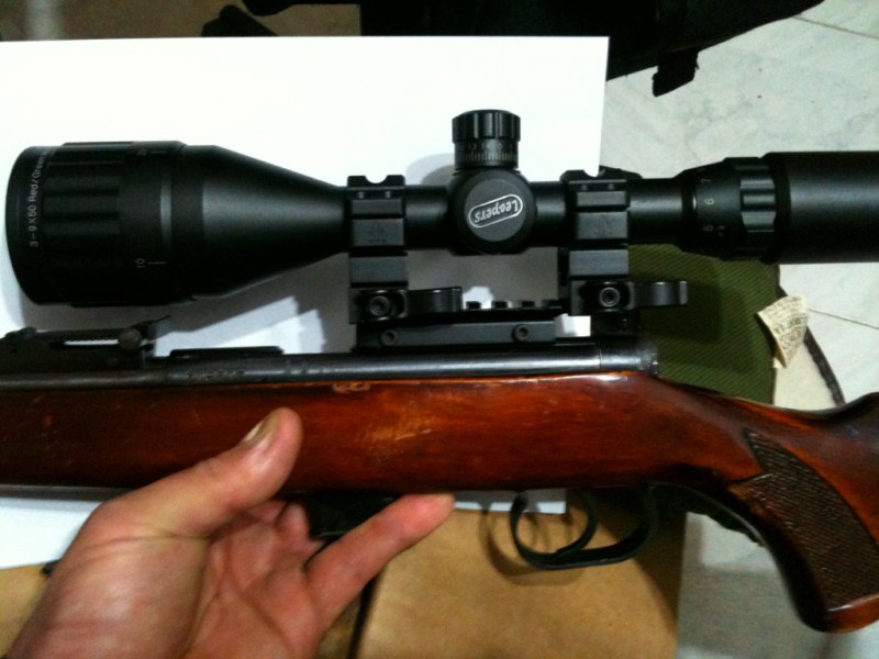

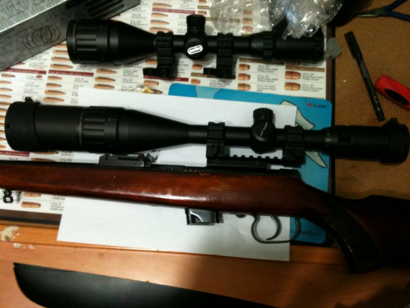

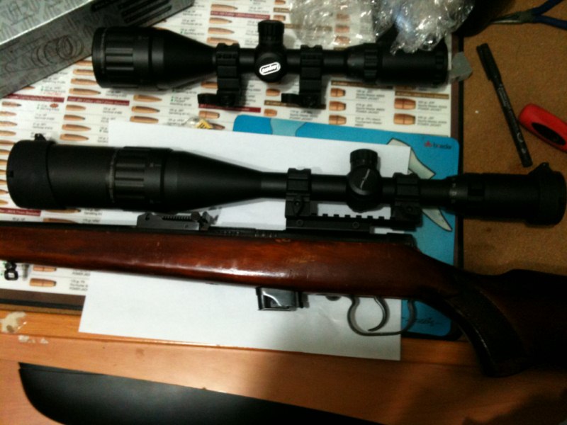

loqueseaoargo escribió:me he perdido un poco. a ver, yo tengo un visor con 52mm de campana y otro de 44mm y quiero poder cambiar de uno a otro rapidamente. actualmente, montando los visores directamente sobre el carril de 11mm, para el de 52 necesito anillas altas y para el de 44 medias. si uso un conversor de 11mm a weaver, ¿necesitaria unas anillas medias en vez de altas para el visor de 52mm y unas bajas en vez de medias para el de 44mm?. es que comprar por internet es mas barato pero no puedo probar antes de comprar.
por otra parte, ¿cada vez que cambie de visor tengo que ajustarlo regulando las torretas o se mantendrian los ajustes que ya tuviera?
Depende del tipo de carril que pongas deberas montar las anillas, como te comente aller yo tengo el carril de una pieza y monto los visores y puntos rojos que quiera rapidamente y sin variacion alguna una vez ajustados, en cuanto a la altura de las anilla te dire que debes de tener en cuenta dos factores, 1º La altura de las bases si son las bases sueltas puedes utilizar una tabla que hay por defecto para ese tipo de monturas o carriles fijos atornillados que no dejan de ser las mismas monturas pero en vez de ir en dos partes van en una sola.
el 2º punto a tener en cuenta es si dispones de miras en la carabina que te puedan estorbar o rozar en el visor a la hora de instalarlas.
Aqui te voy ha dejar unas fotografias de una de mis carabinas con dos visores diferentes los dos con campana de 50 el mas largo con anillas medias y el otro mas corto con anillas altas como veras ambos montados sobre el carril fijo que levanta unos +- 4mm mas.
Aqui te dejo tambien la tabla se UTG Leapers para la eleccion de anillas si tienes alguna duda dimelo.

Respecto a medidor del espesor del culote del 22LR yo utilizo una vaina de 6 mm BR Norma que refrento en su boca.
Mido su longitud con un pie de rey y lo pongo a cero en esa posición.
Introduzco el cartucho del 22 en la boca de la vaina con la punta hacia adentro y mido de nuevo. Si has puesto a 0 el pie de rey te dará directamente el espesor y si no, no tienes más que restar
