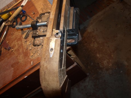

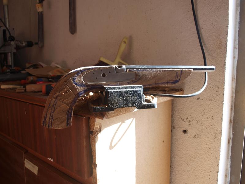

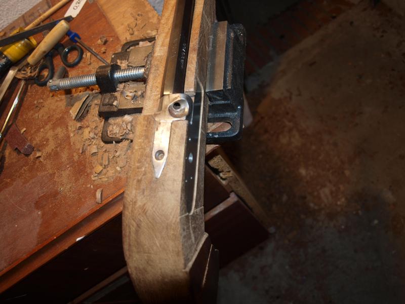

Mensajepor tsman » 31 Oct 2012 21:29

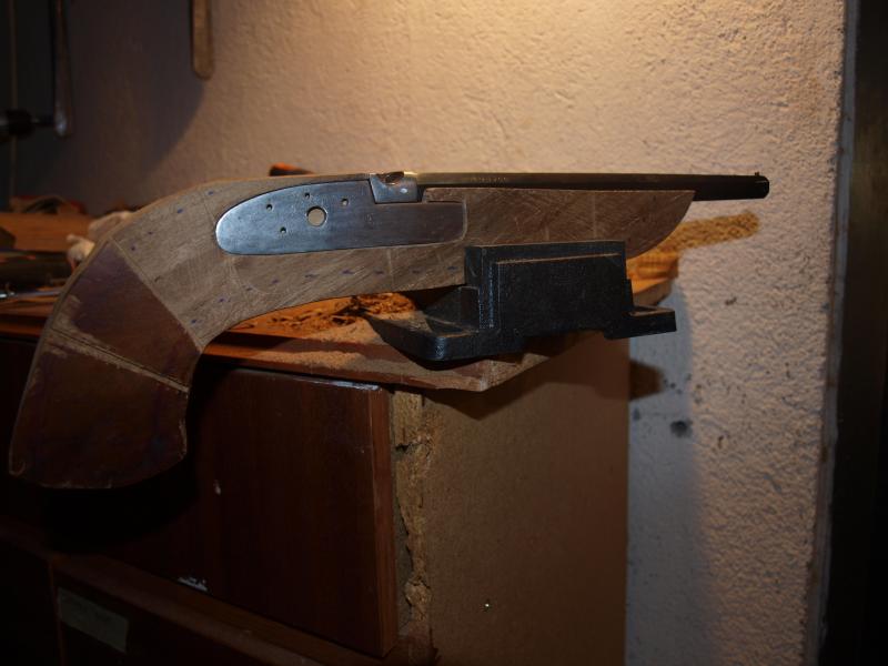

Tachan , tachan! :D
La platina colocada y sin romper nada :D
He usado la técnica del lapíz que me comento Salitre, luego he ido ajustando con una lija y finalmente repasado la parte inferior con una cuchilla.
El resultado sin ser perfecto creo que es aceptable.
Algo me dice que si hubera hecho el cajeado antes de rebajar habría quedado mejor. Cuando ajustas vas golpeando ligeramente la platina y ella sola se va haciendo su sitio. Ya lo probaremos en la pŕoxima.

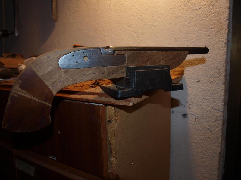

Pues está decidido. Como quiera que el verano está llegando a su fin, que la crisis nos obliga a buscar 41
Casi
Queda profundizar 1mm para que toque la platina con el cañón y moverlo hacia atrás un pelín. Con eso ya podría empezar a dar forma.
Pues está decidido. Como quiera que el verano está llegando a su fin, que la crisis nos obliga a buscar 40
1 mm
Ha quedado poca madera por encima de la llave, pienso que el martillo es corto para la platina ....

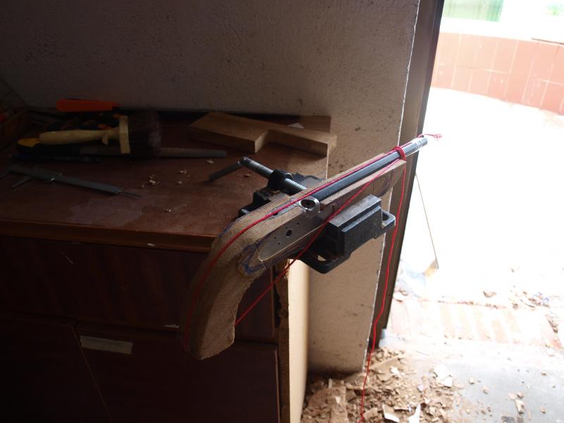

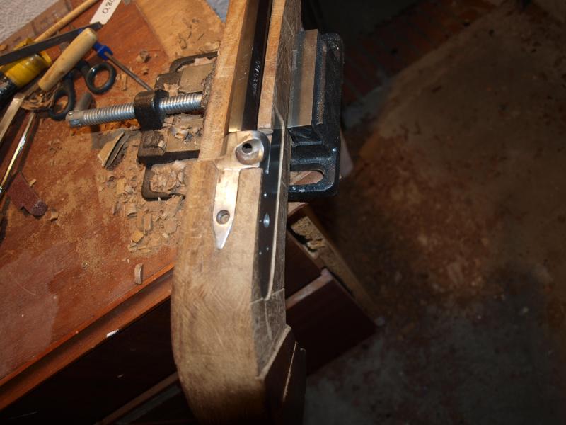

Mensajepor tsman » 04 Nov 2012 14:54

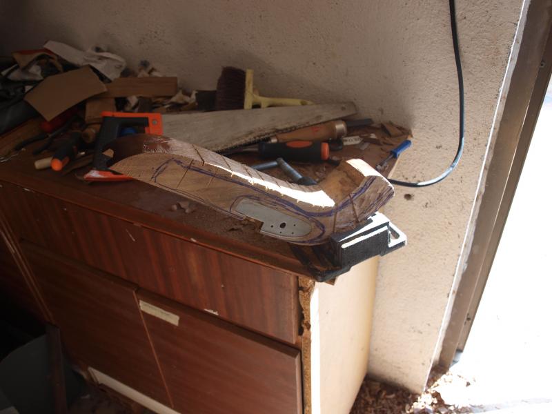

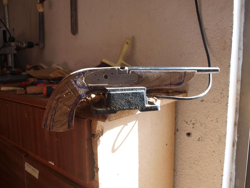

Pues seguimos quitando madera, primero he marcado la forma con un rotu azul y desbastado con la técnica de la sierra.
Pues está decidido. Como quiera que el verano está llegando a su fin, que la crisis nos obliga a buscar 62
Rebajando
Despues del desbaste inicial ya va mostrando sus curvitas...
Pues está decidido. Como quiera que el verano está llegando a su fin, que la crisis nos obliga a buscar 61
Ya va mostrando sus curvas

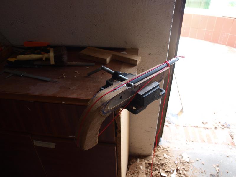

Y un truki que se me ha ocurrido para no perder el centro que es facil perderse..
Pues está decidido. Como quiera que el verano está llegando a su fin, que la crisis nos obliga a buscar 60
Truki para no perder el centro..

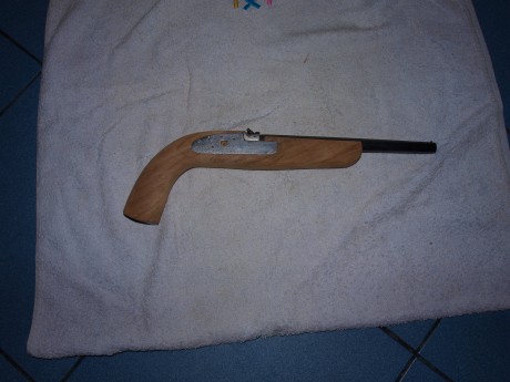

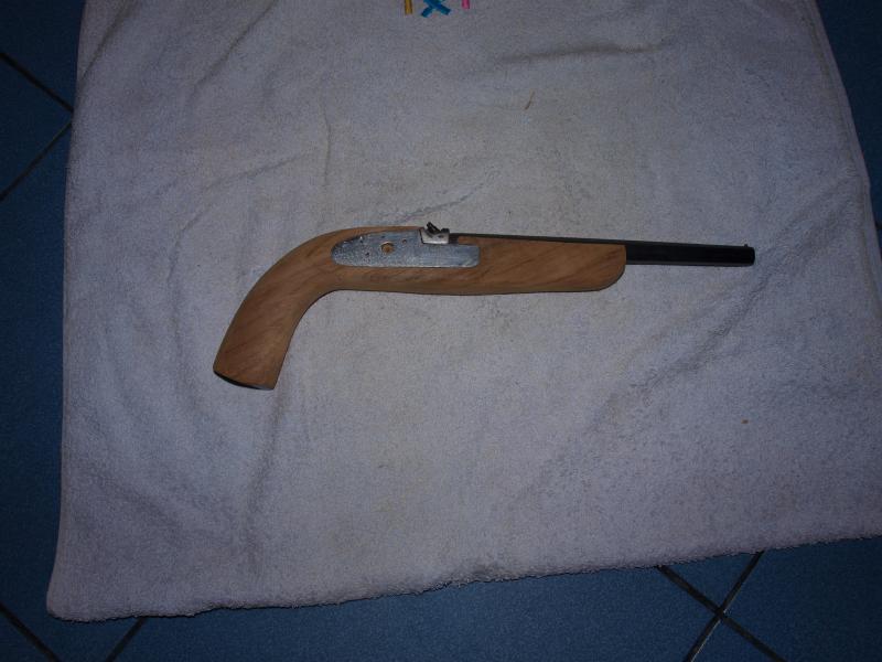

Mensajepor tsman » 06 Nov 2012 21:16

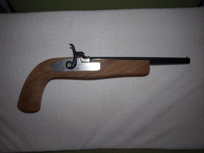

Con un poquito mas de lima y con la madera ya cortada a su longitud definitiva.
Poco a poco va saliendo la prestancia que lleva dentro :D
El ajuste de la platina es buena, el martillo está provisional para no perder la alineación.

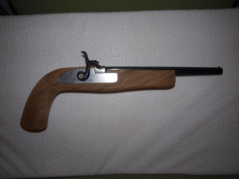

Re: Proyecto de Invierno

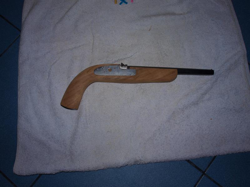

Mensajepor tsman » 25 Nov 2012 18:31
Pues despues de un par de semanas sin poder dedicarle tiempo hoy le hemos hechado la tarde.
De momento vamos a dejarla con esta forma casi-definitiva, ya aligerada de los laterales, con el espejo y un lijado suave.
Ahora a ponerse con los metales. A ver si me queda un guardamonte decente y a cajear...
Tengo unas ganas de darle el aceite....
