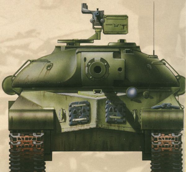

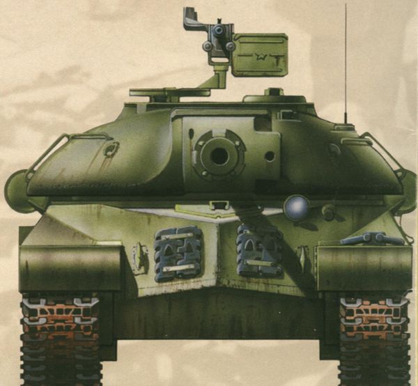

IVAN-HK escribió:En IS-3
Como me pone el IS-3..
es el tanque con el look más agresivo que recuerdo :mrgreen:

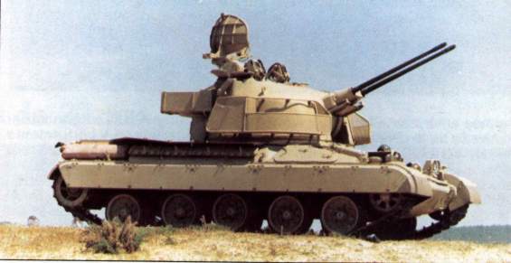

esto es una muestra mas de lo falso de tener una ametralladora sobre la cúpula con función AAA...
un cañón doble de 30 mm sobre chasis AMX 30 o 13. Desarrollado para Arabia Saudí.
Perdón por mi ignorancia, nosotros tenemos algo parecido?

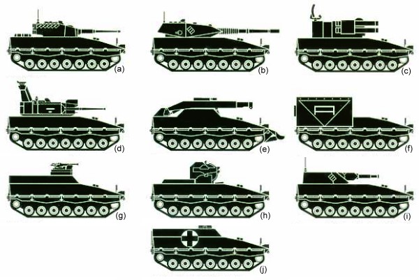

Mensajepor IVAN-HK » 23 Oct 2012 23:55

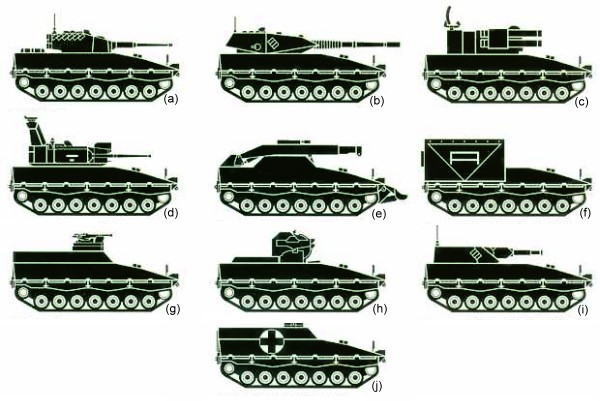

Se suponia que los ASCOD / Pizarro serian una familia de vehiculos entre los que podemos ver uno de ellos... (d)

IVAN-HK escribió:Se suponia que los ASCOD / Pizarro serian una familia de vehiculos entre los que podemos ver uno de ellos... (d)
que maravilla una cosa de estas tendriamos que tener y un programa 8x8 propio seria los sustitutos de lo que tenemos ahora por aqui que ya les hace falta jubilarse

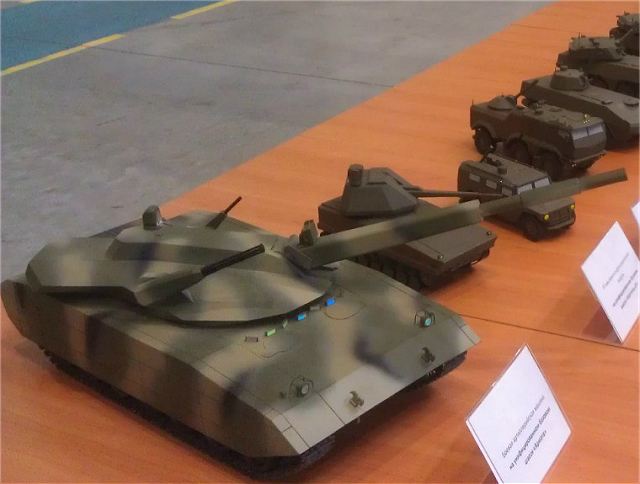

Mensajepor IVAN-HK » 04 Nov 2012 15:04

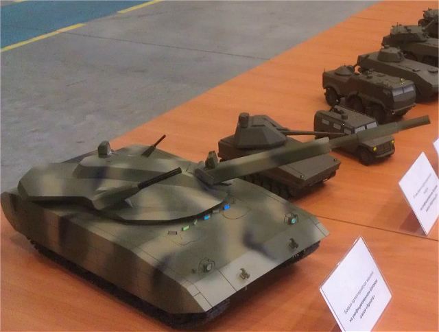

proyectos (o ideas) del futuro:
ARMATA
