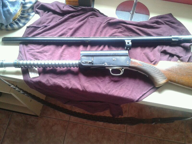

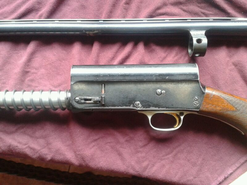

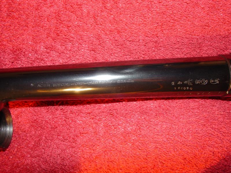

Apreciado MASTIF en referencia a la auto-5 16/70 creo que el cajón de mecanismos es de acero inox pulido ya he visto anteriormente una igual, en cuanto al guardamanos si tiene grietas malo, puedes probar de sellarlas con pegamento de alta resistencia tipo loctite pero que sea elástico (muy importante ya que la extremada rigidez es desaconsejable al tener que soportar las vibraciones del disparo, interesa que las absorba) creo que así lo aseguraras, por que si no las grietas irán a mas y se acabara por romper.
En cuanto a la 16/65 no pruebes con cartuchos de 16/67 ya que estas poniendo en peligro la integridad del arma y lo que es mas importante la tuya, el arma esta diseñada para 65 y es lo suyo, aunque parezca exagerado una escopeta por antigua que sea es un producto de precisión y por lo tanto es imprescindible para su buen funcionamiento respetar sus especificaciones de trabajo, tampoco limes nada ni hagas mas grande nada, el arma tiene que funcionar correctamente tal y como es.
En tu último post dices que no te expulsa y que se encasquilla al alimentar, me tendrás que aclararlo mas pues no lo entiendo pues si no expulsa no puede alimentar.
En todo este hilo explico la posición de los frenos en relación a la carga que disparamos así como la lubricación del depósito de alimentación ¿lo tienes en cuenta o lo has probado?
En posición de reposo y según la foto me da la impresión que el cañón queda muy adelantado y eso es consecuencia del desgaste del guardamano y también puede ser la causa de falta de expulsión, ya que el cañón se desplaza mas recorrido del necesario.
Otra es el resorte que yo menciono en el post y que es el responsable de la expulsión, ¿esta o no?
Hay muchos factores que pueden desembocar en la falta de expulsión intentare saber que pasa pero sin tenerla en las manos se hace difícil por lo que necesito mas datos.
Otra cosa que me genera dudas es el año de la 16/65 no me concuerda con la imagen que pones del arma, me explico.
Este modelo de bajo coste fue mayoritariamente vendido en Francia y Bélgica y es anterior a la modificación del sistema del seguro y el sistema de carga rápida load Speed y estas modificaciones se introdujeron en el mercado en 1953 y fueron hechas por Val Allen Browning que es el hijo de John, por lo tanto no puede ser del 1963.
Un saludo.Josep

Hola Josep, la causa de no expulsar el cartucho es la siguiente la ventana por donde sale el cartucho al ser 16/65 y yo estar disparando cartuchos de 67 o 70mm cuando el extractor tira de ellos una vez disparados no logra sacarlos enteros de la recamara, pero en la acción del cañón junto con el cerrojo ya hacen su misión junto con la teja que empuja al nuevo cartucho hacia la recamara.
He medido las ventanas por donde debe de salir el cartucho disparado y la de 65 es inferior en 5mm de la de 70 mm, esa es la causa.
Resumiendo esa escopeta está hecha para cartuchos de 16/65 y nada más y todo cuanto le metas funciona tiro a tiro y luego una vez disparada se queda abierta, espero haberme expresado correctamente o al menos lo he intentado, logrado no lo sé.

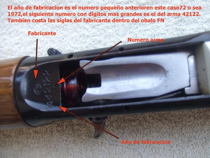

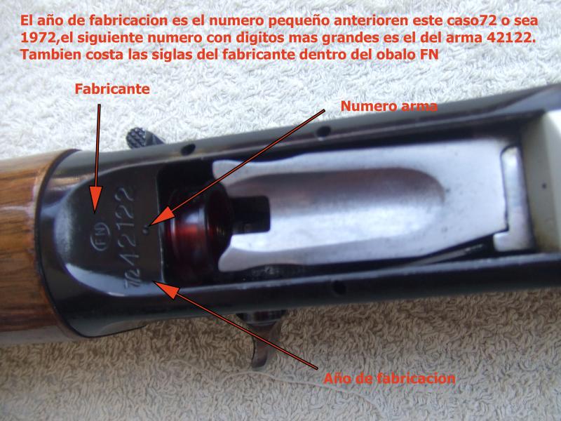

Hola josetei, según el numero que pones creo que es del año 1968,te pongo una foto para que lo puedas confirmar ya que sin mas datos me es difícil.
En cuanto al modelo no te puedo decir si no me das mas datos o alguna imagen que pueda examinar ya que en esa época pueden haber 3 opciones diferentes, tienes que tener en cuenta que esta arma se ha fabricado durante 100 años y ha habido cambios a nivel de materiales y algún detalle mas.
En cuanto a la posibilidad de disparar balas si es posible pero teniendo en cuenta la potencia del cartucho (por el tema de la posicion de los frenos)y el choque del cañón.
¡Ha y por supuesto el estado del arma!
Atten.Josep

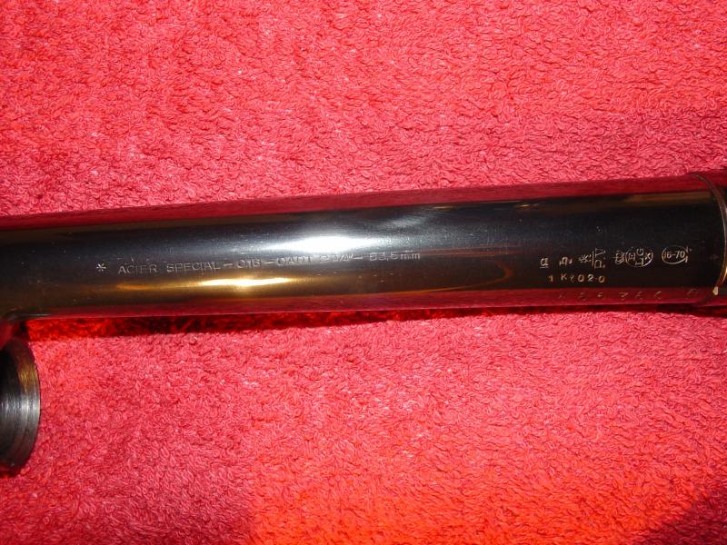

Muchas gracias josep.
Los dos primeros numeros estan en pequeño.
Mi auto 5 pone ** que por lo que as escribido en tus articulos es de 3 estrellas, los casquillos de inercia los he puesto como tu indicas para cargar fuertes (tengo el libro de la arma tambien).
Ella esta un poco cascada en el tema de pavonado, la culata no tiene el taco de goma original (teniendo en cuenta que el que la regalo la compro hace 10 años en una armeria de segunda mano por 10000 de las viejas pesetas).
te pongo estas fotos pero Este fin de semana le quitare mas.
Muchas gracias
