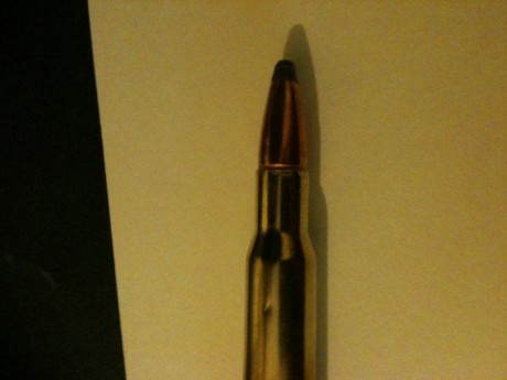

Estoy leyendo en este post, algunas opiniones, que no acabo de entender. La marca que tienen algunas puntas, no todas, ?, de ninguna manera son una cota. Tengamos presente que municiones comerciales, vienen montadas con la ranura fuera del casquillo. Si pretendemos recargar correctamente, se debe observar el largo total del cartucho, se use la punta que se use. Las puntas si se han introducido correctamente en el casquillo, ni acerrojando ni con un semi se mueven, haciendo falta un martillo de desmontar para sacarlas.

Josua escribió:Estoy leyendo en este post, algunas opiniones, que no acabo de entender. La marca que tienen algunas puntas, no todas, ?, de ninguna manera son una cota. Tengamos presente que municiones comerciales, vienen montadas con la ranura fuera del casquillo. Si pretendemos recargar correctamente, se debe observar el largo total del cartucho, se use la punta que se use. Las puntas si se han introducido correctamente en el casquillo, ni acerrojando ni con un semi se mueven, haciendo falta un martillo de desmontar para sacarlas.

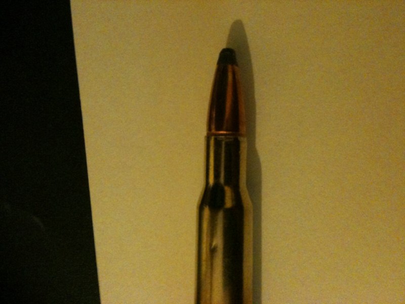

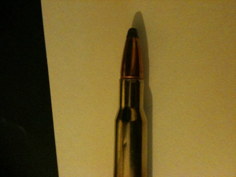

Un dato curioso Josua, entonces ,Para que sirve el anillo moleteado de la Punta?, otra cosa curiosa es lo que comentas que hay puntas comerciales que bienen montadas fuera de la ranura, un dato interesante en concreto que marca para hecharle un vistazo, ya que en esto de la recarga todo conocimento es poco, al hilo de lo que comentas que que si pretendemos recargar correctamente debemos de observar el largo total del cartucho, estoy totalmente de acuerdo, pero con una salvedad, la primera y creo la mas importante es que nunca se debera sobrepasar el largo total del cartucho que marca la norma CIP, y la segunda que siempre habra que realizar pruebas rebajando un poco la carga y comprobando las velocidades agrupaciones etc, lo que si esta claro es que tu puedes coger una carga y una punta que aparezca en las tablas montarla tal y como indica y no obtener un resultado optimo, com lo cual que haces descartas esa punta y coges otra o intentas acoplarla a tu rifle?, yo te dire que estoy cargando para mi rifle con 49,5 grain de TU5000 en un 30-06 con punta de 165 grain y me agrupa de lujo con una velocidad no muy alta pero con resultados debastadores y hay gente que la mete 1 grain mas y aumenta la velocidad, con respecto a lo que comentas de que con un cerrojo es dificil que introduzcas el proyectil hacia adentro, tengo que comentarte que un familiar mio en una monteria al recargar un zoli de cerrojo partio la punta en una bala Winchester Silver tip 180 grain, pero eso suele pasar mas de lo que pensamos, ayer lei por el foro un compañero que le habia pasado lo mismo pero con la punta plastica.
Ahora que para gusto los colores desde luego yo no me la juego, siempre hablando que se van ha utilizar para caza.
Aqui te dejo una fotografia de Un cartucho Winchester Power Point del cal. 30-06 180 grain la foto no es muy buena pero se aprecia la ranura y el peazo crimpado que lleva.

DALTON escribió:Un dato curioso Josua, entonces ,Para que sirve el anillo moleteado de la Punta?, otra cosa curiosa es lo que comentas que hay puntas comerciales que bienen montadas fuera de la ranura, un dato interesante en concreto que marca para hecharle un vistazo, ya que en esto de la recarga todo conocimento es poco, al hilo de lo que comentas que que si pretendemos recargar correctamente debemos de observar el largo total del cartucho, estoy totalmente de acuerdo, pero con una salvedad, la primera y creo la mas importante es que nunca se debera sobrepasar el largo total del cartucho que marca la norma CIP,
La ranura es evidente que sirve para crimpar, igual que lo es que la misma punta se aplica a diferentes calibres y no tiene por que coincidir con la cota, :wink:

DALTON escribió:con respecto a lo que comentas de que con un cerrojo es dificil que introduzcas el proyectil hacia adentro, tengo que comentarte que un familiar mio en una monteria al recargar un zoli de cerrojo partio la punta en una bala Winchester Silver tip 180 grain, pero eso suele pasar mas de lo que pensamos, ayer lei por el foro un compañero que le habia pasado lo mismo pero con la punta plastica.
Este caso de la silvertip apunta mas a un fallo de alimentacion del arma o a no hacer un retroceso completo del cerrojo.
Yo no crimpo la municion para los cerrojos y tras algun millar de tiros no he tenido ningun problema. El interior del cuello tiene un diametro inferior al proyectil con lo que solo con introducir ya se obtiene sujeccion, segun el uso o simplemente los gustos se calibra el interior de los cuellos para obtener una u otra presion :wink: .

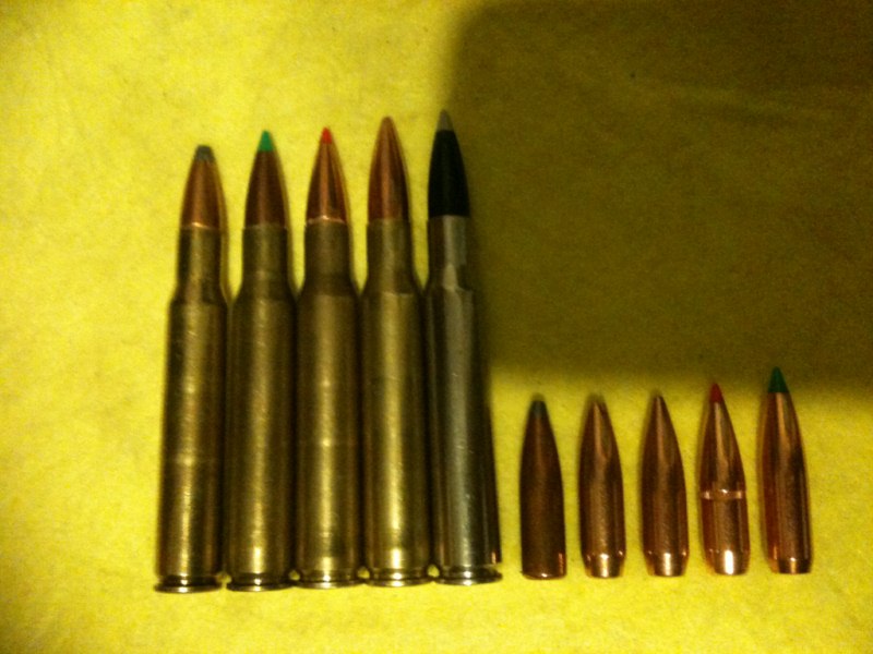

Si las cotas de recamara pueden variar pero yo por lo que he podido comprobar todas las puntas que llevan el anillo de crimpado , al ser montadas en su correspodiente vaina tienen un LTC mas corto que la LTC maxima para ese calibre, con lo cual se asegura que hay bastante distancia entre la ojiva del proyectil hasta la toma de estrias, por poner un ejemplo en el 30-06sprg si la maxima LTC es de 84,84mm yo para las puntas Hornady SST las monto a 82.20mm 2,5 mm menos del LTC maximo para ese calibre, en el caso de la power point de Winchester la LTC es de 80.00mm 4,84mm menos que la LTC total, sin embargo la Winchester ballistc silvertip supreme de 150 grain la que lleva el recubrimiento LUBALOX tiene un LTC de 84,36 aqui si que andamos ya en el margen pero aun asi es minicion comercial y se dispara sin ningun problema.
De todo esto lo que se deduce es que montando las Puntas SST con esa LTC nos quedamos bastante alejados de la toma de estrias con la consiguiente seguridad a la hora de ser disparada.
Con todo esto recordar que estamos hablando de Municion para caza.
Aqui se puede apreciar la distinta medida de los proyectiles.
