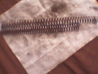

Ya tengo el muelle nuevo: ¿saben distinguir el muelle viejo del nuevo,jijijijij?

Po zí, el corto es el original de 23j tras 2700 disparos y el largo es el nuevo de 16j. A ver si lo monto y éste finde lo testeo...

jejejeejeje pos si que ha encogido el muellecico... a ver como te va el de 16j...
