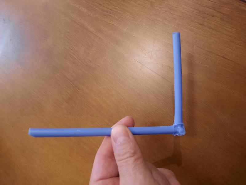

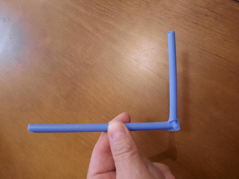

Yo me hice una grata de plástico reciclado con forma de L. Le pongo un trozo de tela a la punta más larga y la paso por la recámara antes de guardarlo y eso me funciona. Así se mantiene seca y limpia. Y con el palito que sale va muy bien para entrarlo y sacarlo de la recámara sin problema.

turco2008+ escribió:Yo me hice una grata de plástico reciclado con forma de L. Le pongo un trozo de tela a la punta más larga y la paso por la recámara antes de guardarlo y eso me funciona. Así se mantiene seca y limpia. Y con el palito que sale va muy bien para entrarlo y sacarlo de la recámara sin problema.
Es una opcion![]()
Foto por favor? Mil gracias. Yo soy un negado con ningún tipo de manualidades.

Yo si que soy un negado para subir fotos por aqui
Es mas, tengo 2
Te doy una sin problema, tengo opción de mas
Es mas, tengo 2

turco2008+ escribió:Yo si que soy un negado para subir fotos por aqui![]()
Es mas, tengo 2
No te preocupes, con saber hacerla me ayudas de sobra. Mándame foto a icaearmas@gmail.com
