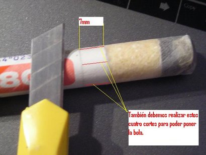

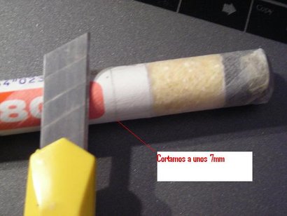

Lo ponemos todo en el rotulador cortamos a unos 7mm retiramos el cartucho ponemos la bola y pegamos
- Adjuntos
- DSCN0708.JPG (27.74 KiB) Visto 5624 veces
Re: TALLER DE AVANCARGA Y ENLACES INTERESANTES.
Tenemos que hacer estos cortes para facilitar la entrada de la bola y para que podamos pegarla comodamente.

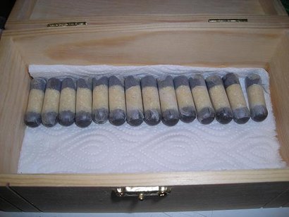

Estos son algunos de los cartuchos que he realizado, algunos no tienen el separador de papel.

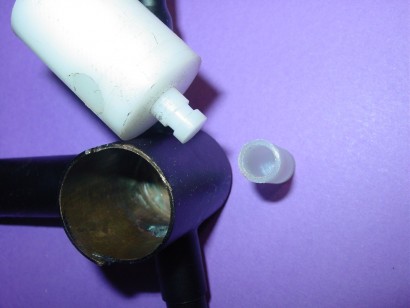

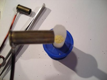

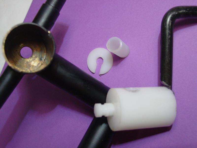

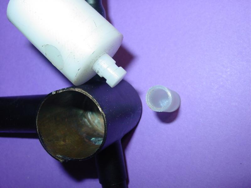

Dosificador casero
Bueno, no deja de ser una chorrada, pero como detras de los carbonillas se oculta un "chapucilla", os presento un cacharro para dosificar la polvora negra y llenar los tubos con regularidad, comodidad y rapidez.
Esta hecho en tubo de cobre, para evitar ignicion por chispa, soldado a la plata y el tambor es de teflón. Dos vainas de rifle sirven de bocas de entrada y salida de la polvora. El depósito (que en la foto es un embudo) es en realidad una jeringa grande para contener la polvora. La manivela gira media vuelta. En el tambor, trasversalmente se ha parcticado un orificio pasante de 10 mm de diámetro, donde se aloja un "dado" con el hueco de la capacidad deseada (Yo tengo 11, 15 y 19 gr). Manivela arriba se llena el dado, manivela abjao lo vierte en el tubo situado bajo la salida. Para cambiar los "dados" se quita la arandela de teflón de bloqueo se saca el nucleo y se cambia el dado.
Las fotos ilustran la chapucilla.
Lo que todavia no se es manejar el spray sin que me deje mentiras o goterones.
Con algunbas herramientas os lo podeis hacer, incluso perfeccionar por otros mas avezados que hay por estos lares

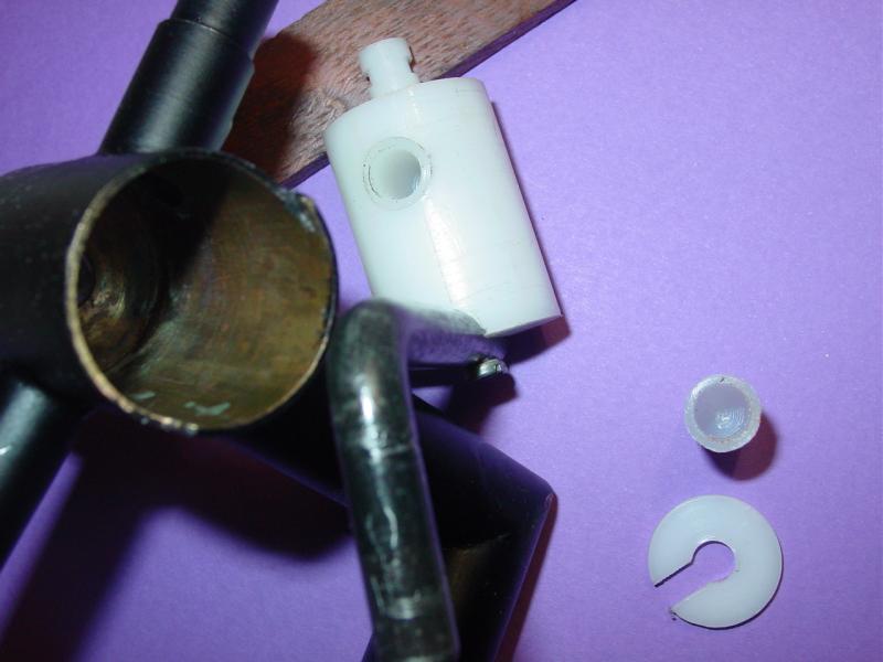

Re: Dosificador casero
Muy buen diseño
¿podrias poner alguna foto del cilindro de carga desmontado?
Gracias de antemano
Gracias de antemano
- FrecciaRossa
- .300 Win Mag
- Mensajes: 2173
- Registrado: 05 Oct 2007 08:01
Muy majo, si señor.
A mi también me interesaría ver un desmontaje del "meollo" de la cuestión.
POr cierto, ¿Has comprobado a posteriori que las dosis medidas son idénticas en peso o produce variaciones?
Muy majo, si señor.
Sorprendente la exactitud que da en la bascula la medida volumétrica. No oscila en mas de 0.15 gr. Es importante para ello que el dado quede perfectamente encajado en el diámetro total del nucleo, para que no haya "colmo". Ahí van las fotos pedidas.
