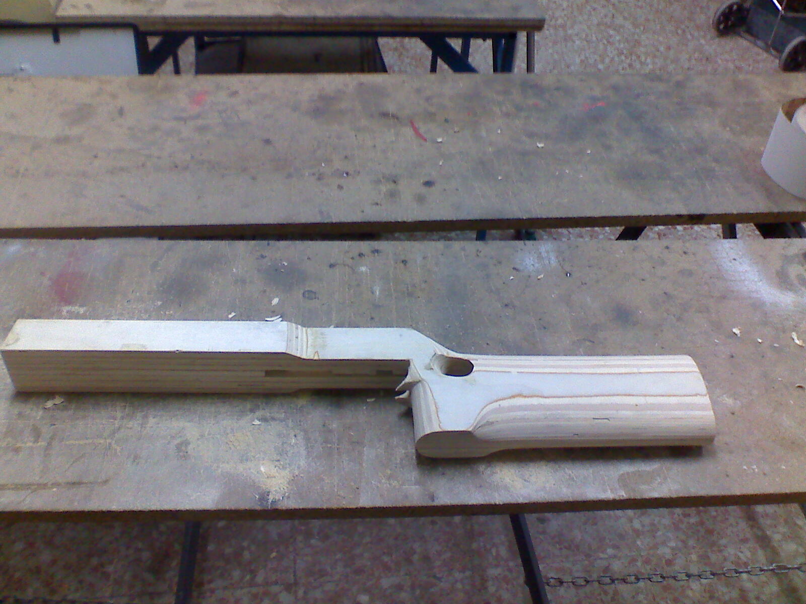

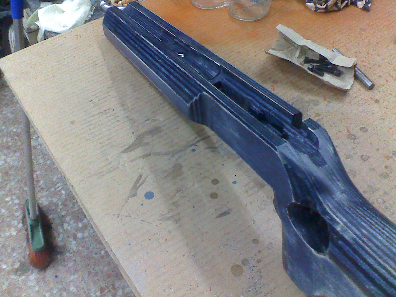

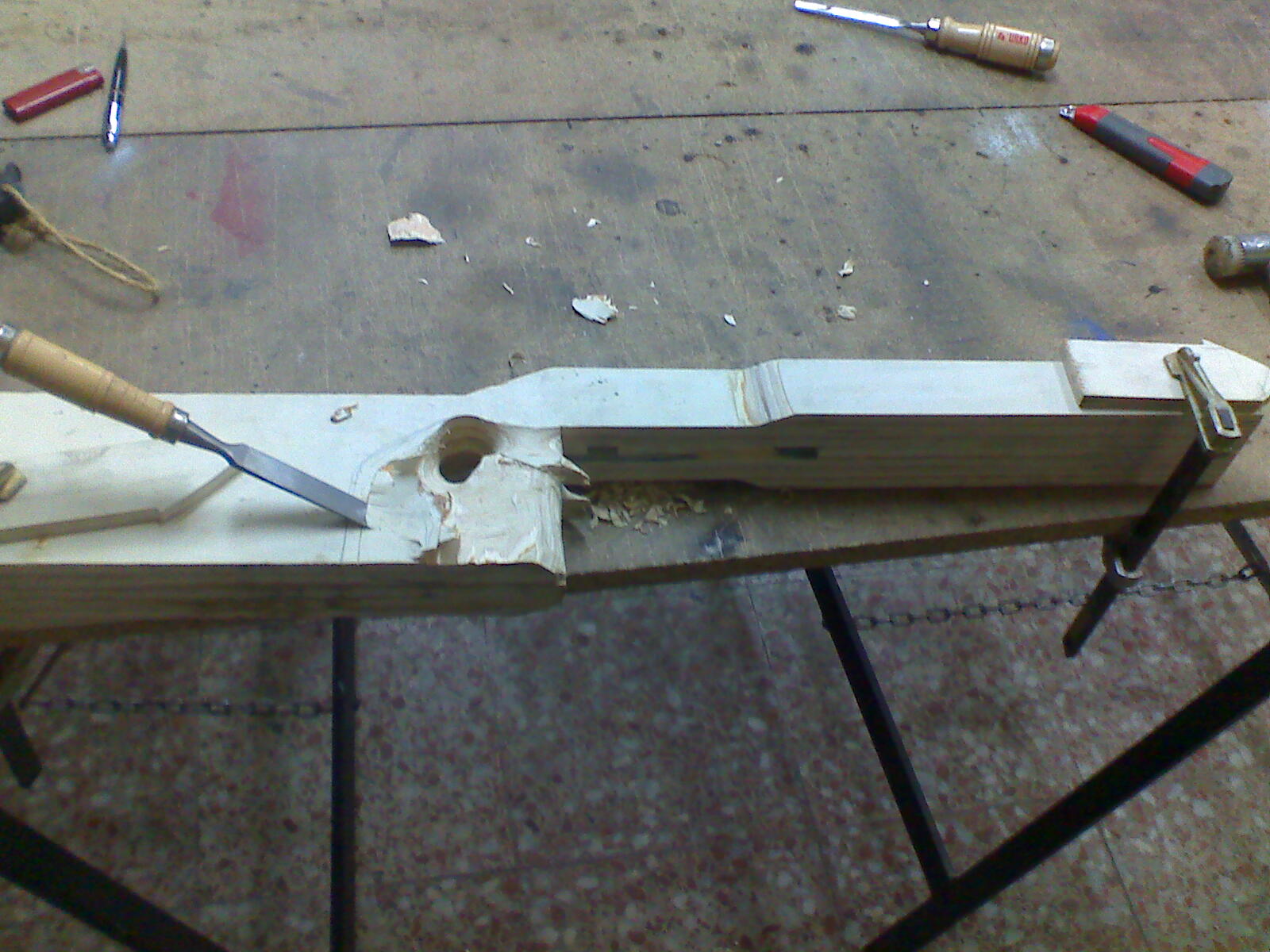

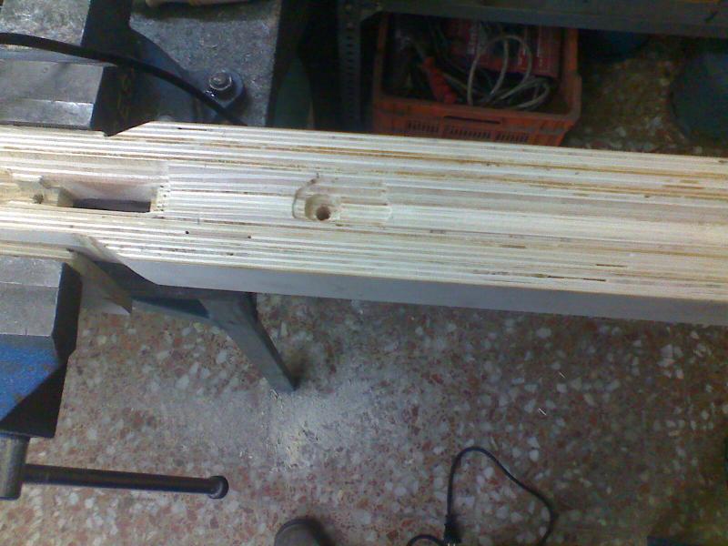

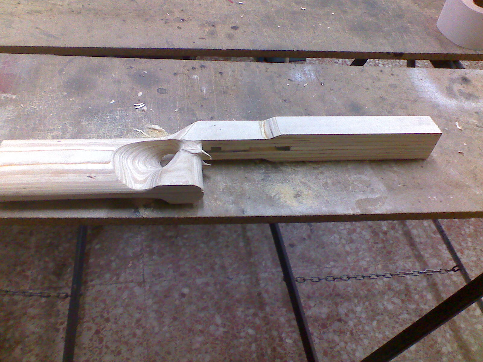

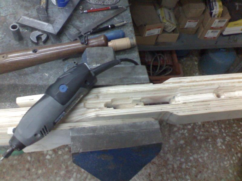

Después de vaciar lo más importante del cajeado, dar la forma exterior:
Hola a todos.
Soy nuevo participando en este foro, y, después de mil años antes de decidirme (debo ser 00
Hola a todos.
Soy nuevo participando en este foro, y, después de mil años antes de decidirme (debo ser 01
Hola a todos.
Soy nuevo participando en este foro, y, después de mil años antes de decidirme (debo ser 02

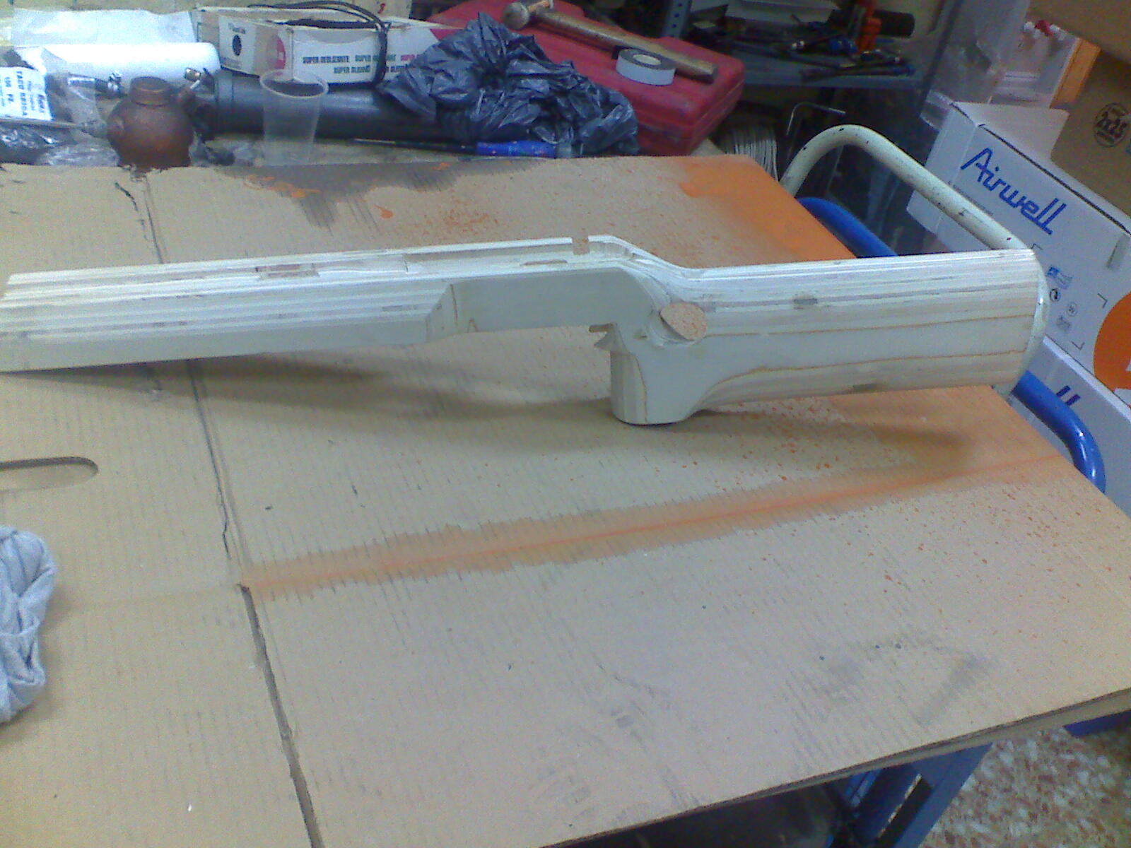

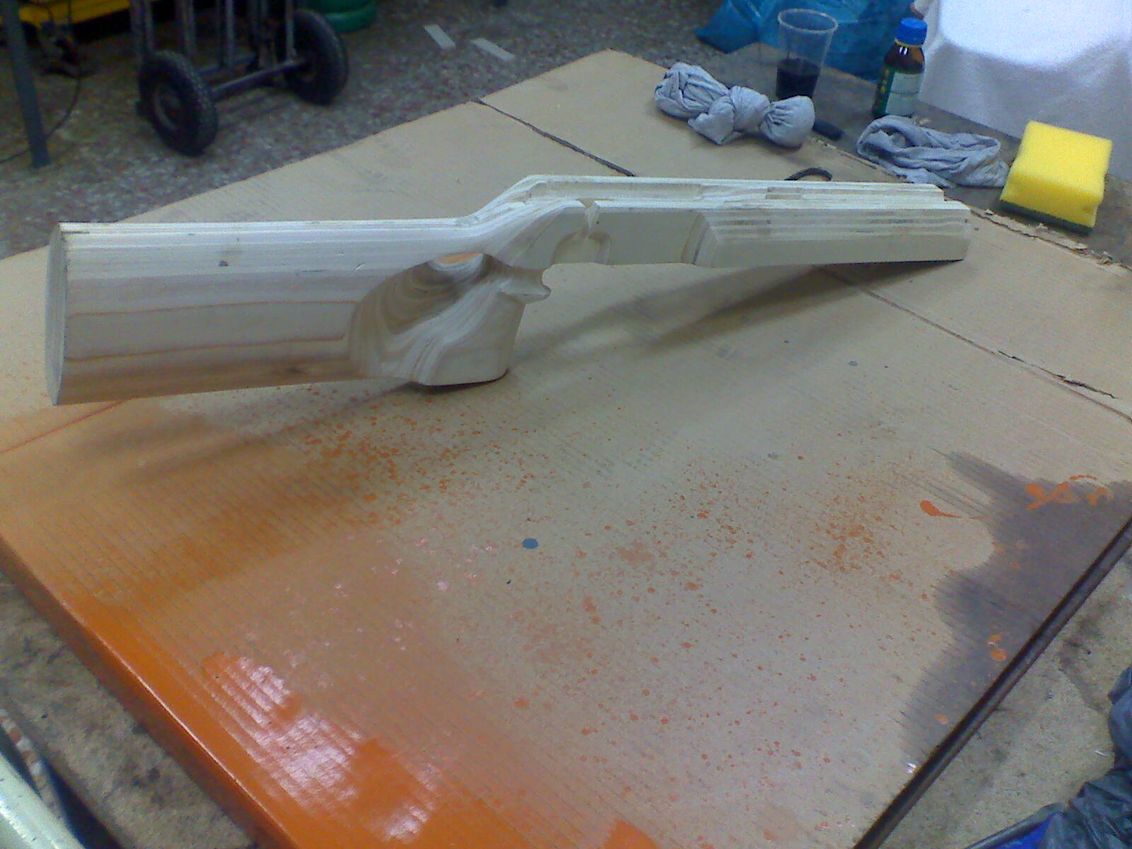

Acabar de definir el cajeado para insertar la acción:
Hola a todos.
Soy nuevo participando en este foro, y, después de mil años antes de decidirme (debo ser 10
Hola a todos.
Soy nuevo participando en este foro, y, después de mil años antes de decidirme (debo ser 11

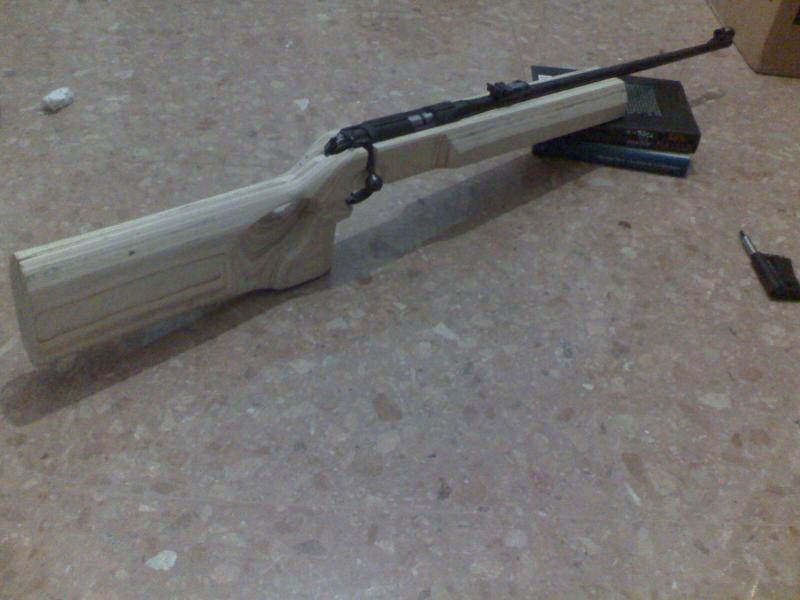

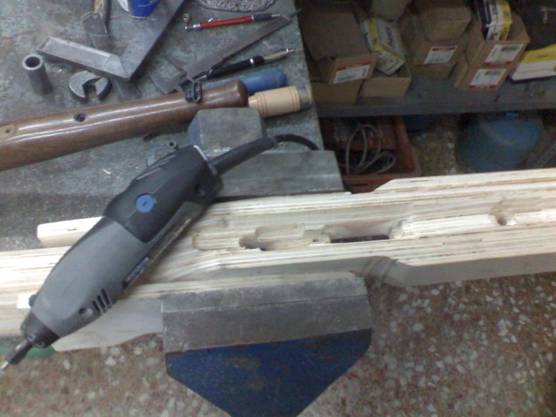

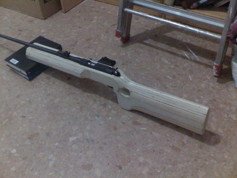

Montar la acción y mirarla un rato:
Hola a todos.
Soy nuevo participando en este foro, y, después de mil años antes de decidirme (debo ser 20
Hola a todos.
Soy nuevo participando en este foro, y, después de mil años antes de decidirme (debo ser 21

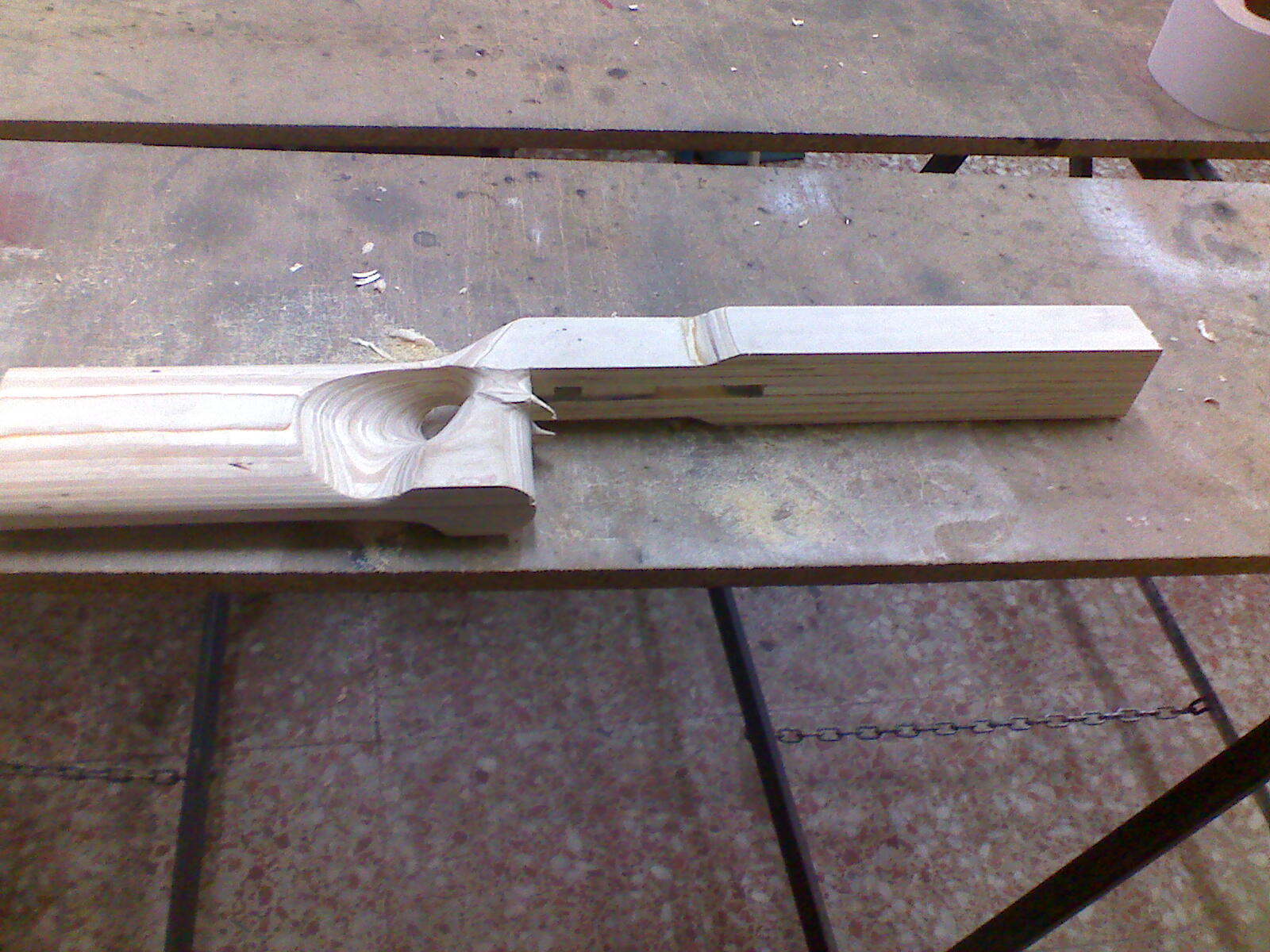

Lo que sí quería continuar es con la explicación de la culata de BR50.
Jalupe
Mensajes: 59
Registrado: 16 Feb 2009 07:01
Re: Construcción de culata con contrachapado
Mensajepor Jalupe » 04 Nov 2010 09:44

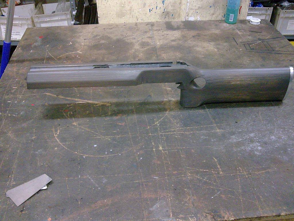

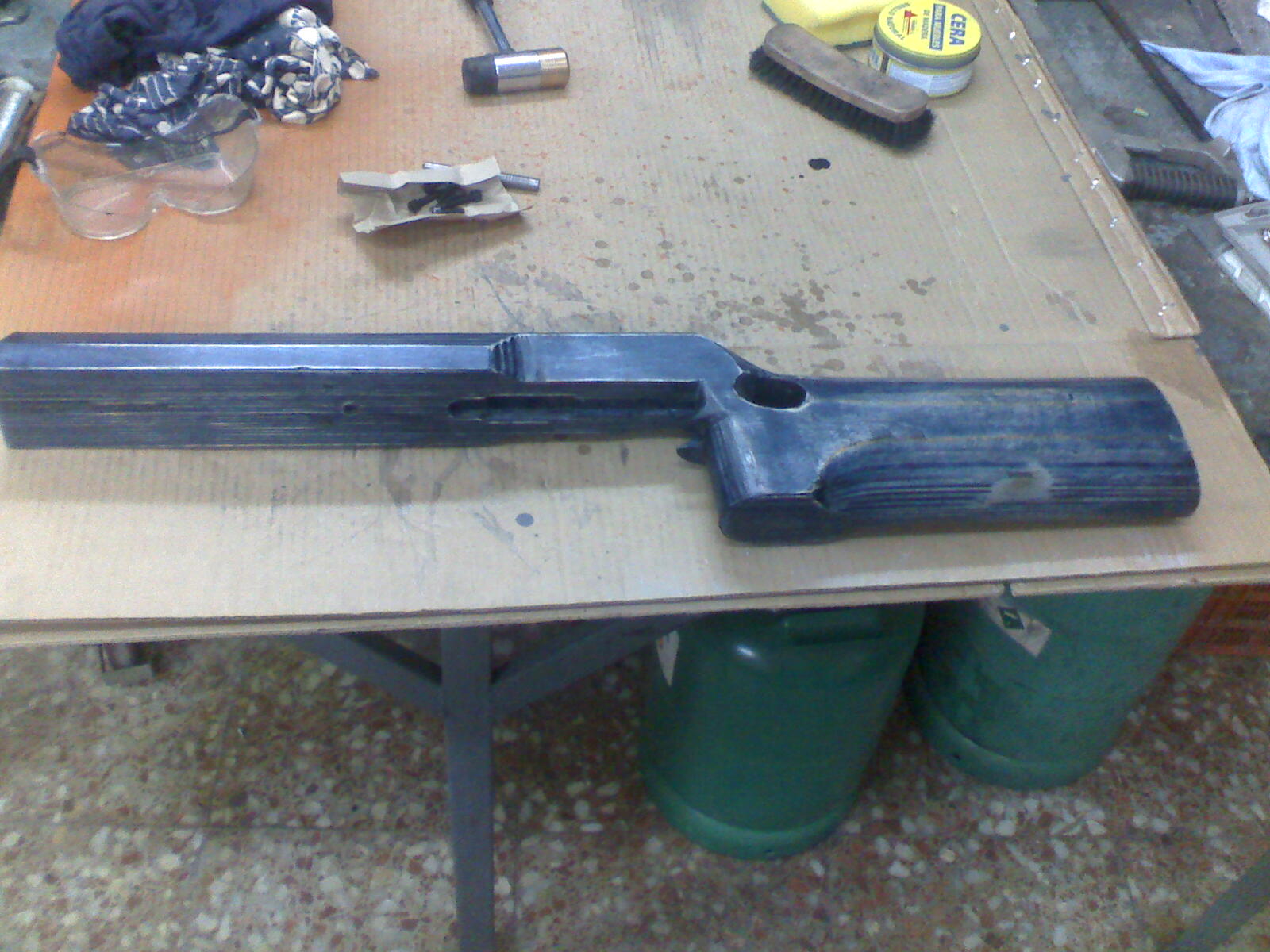

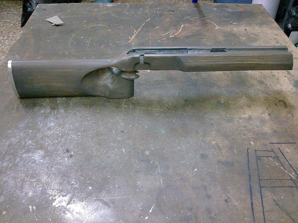

Resultó que el contrachapado que me había agenciado para hacer esta carabina tenía un acabado interior peor y con más huecos que el de la otra, así que me vi obligado a utilizar masilla de madera par atapar los agujeros que iban saliendo dentro de algunas chapas.
Hola a todos.
Soy nuevo participando en este foro, y, después de mil años antes de decidirme (debo ser 60
Hola a todos.
Soy nuevo participando en este foro, y, después de mil años antes de decidirme (debo ser 61

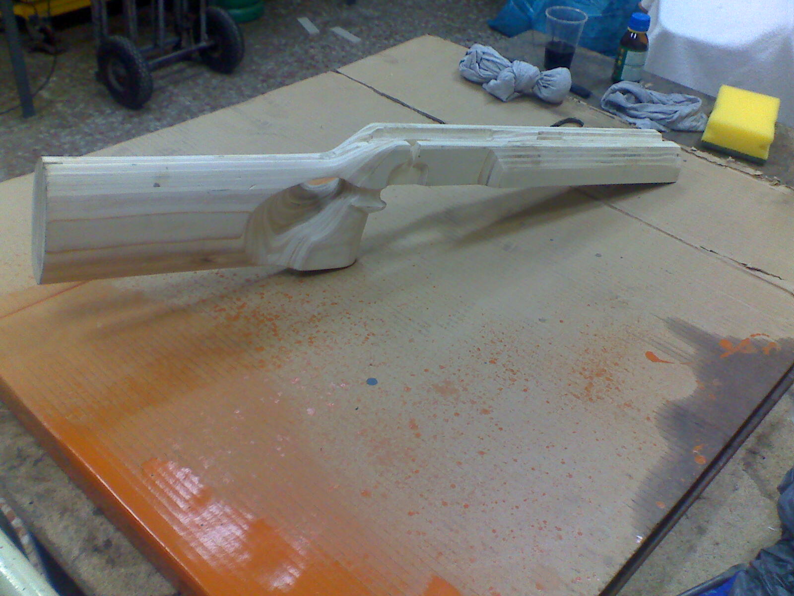

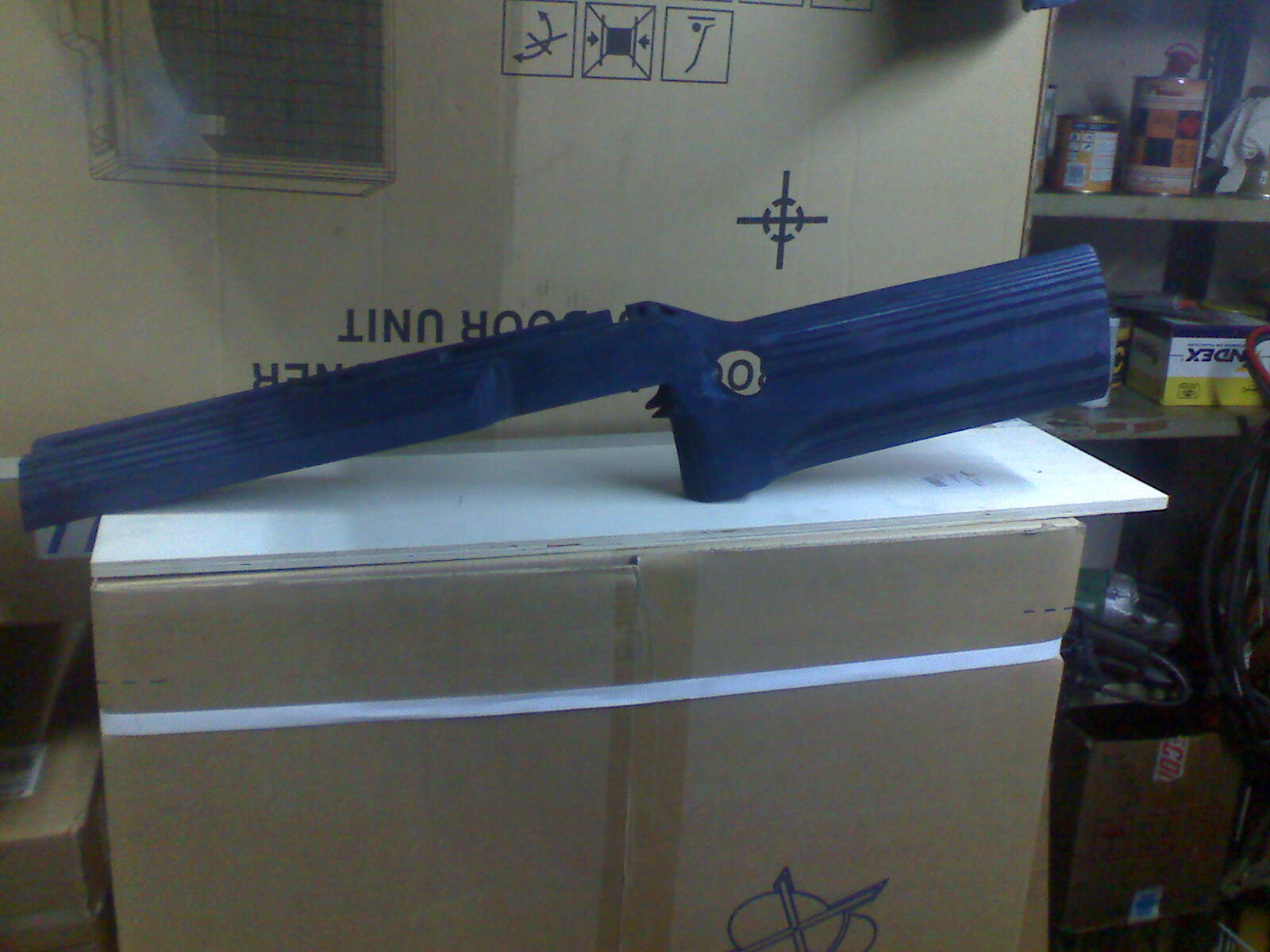

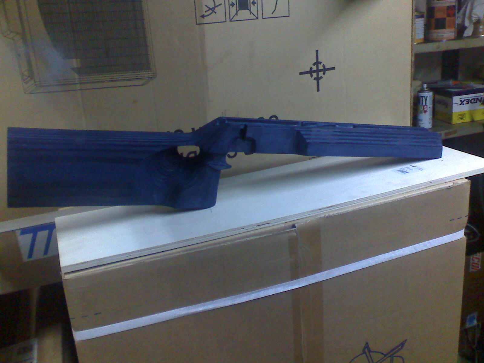

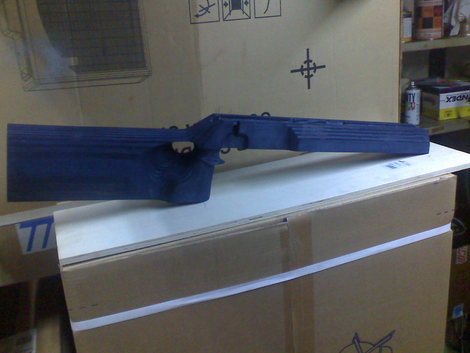

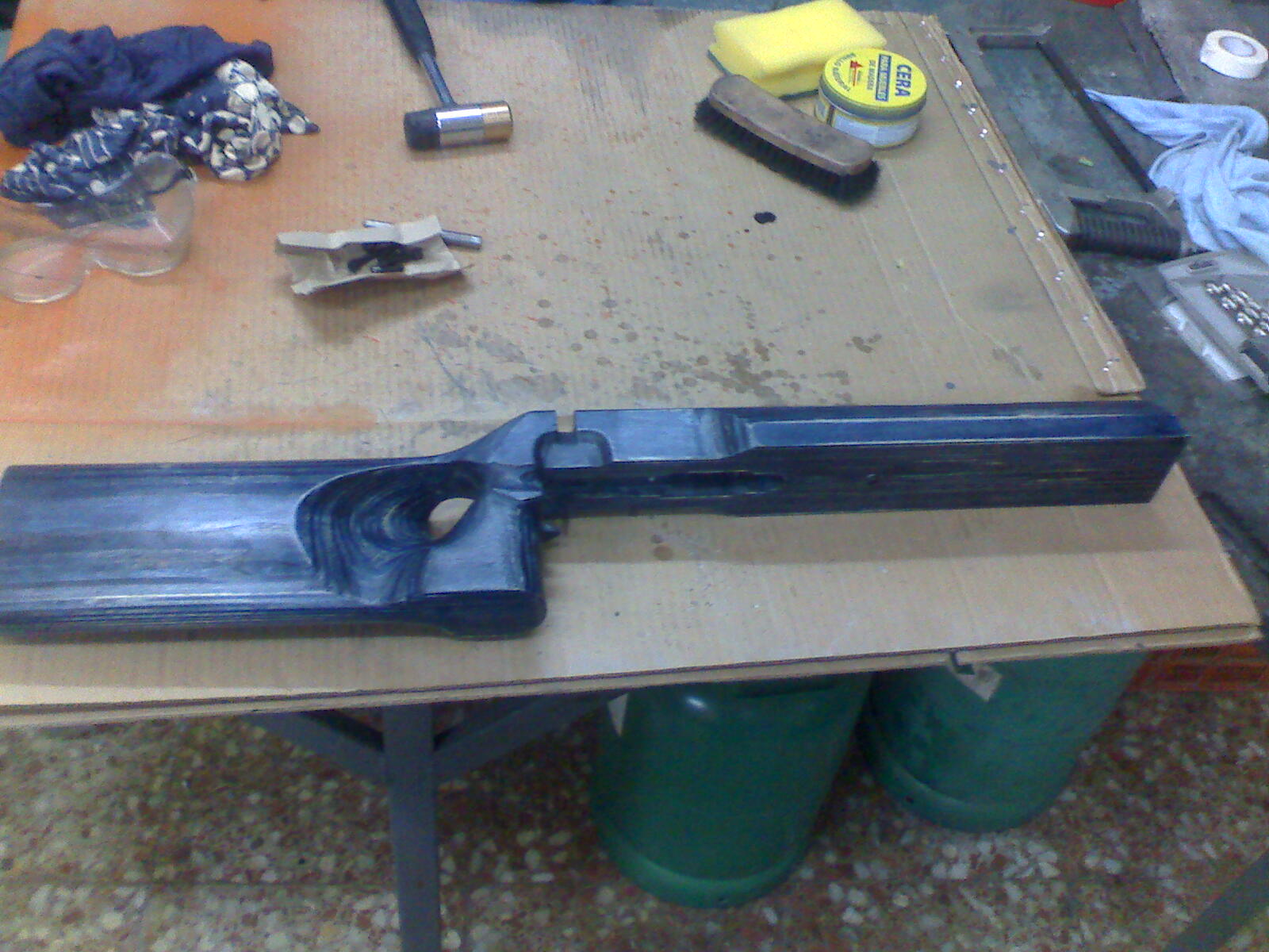

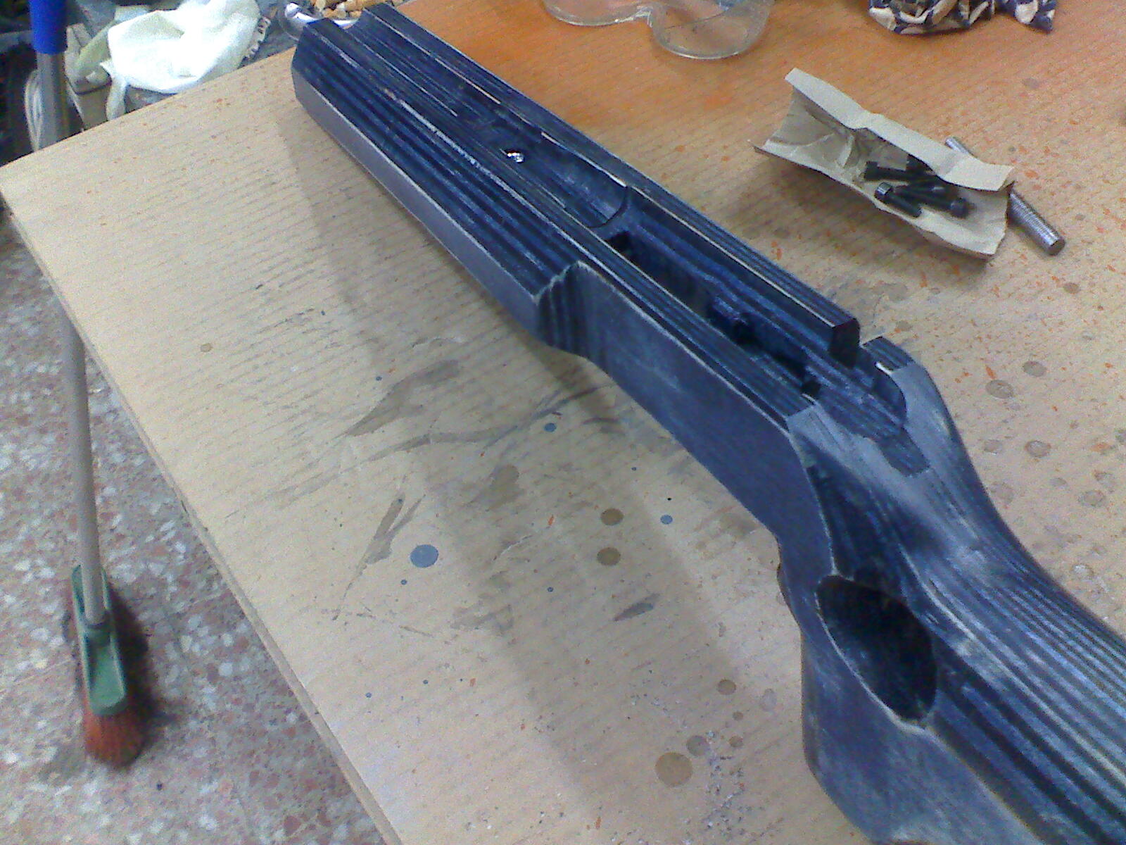

En este punto tuve un arrebato de inspiración creadora y quise copiar el color de algunas Walther, tintándola de azul.
La pinta era muy buena.
Hola a todos.
Soy nuevo participando en este foro, y, después de mil años antes de decidirme (debo ser 70
Hola a todos.
Soy nuevo participando en este foro, y, después de mil años antes de decidirme (debo ser 71
Jalupe
Mensajes: 59
Mensajepor Jalupe » 04 Nov 2010 09:49

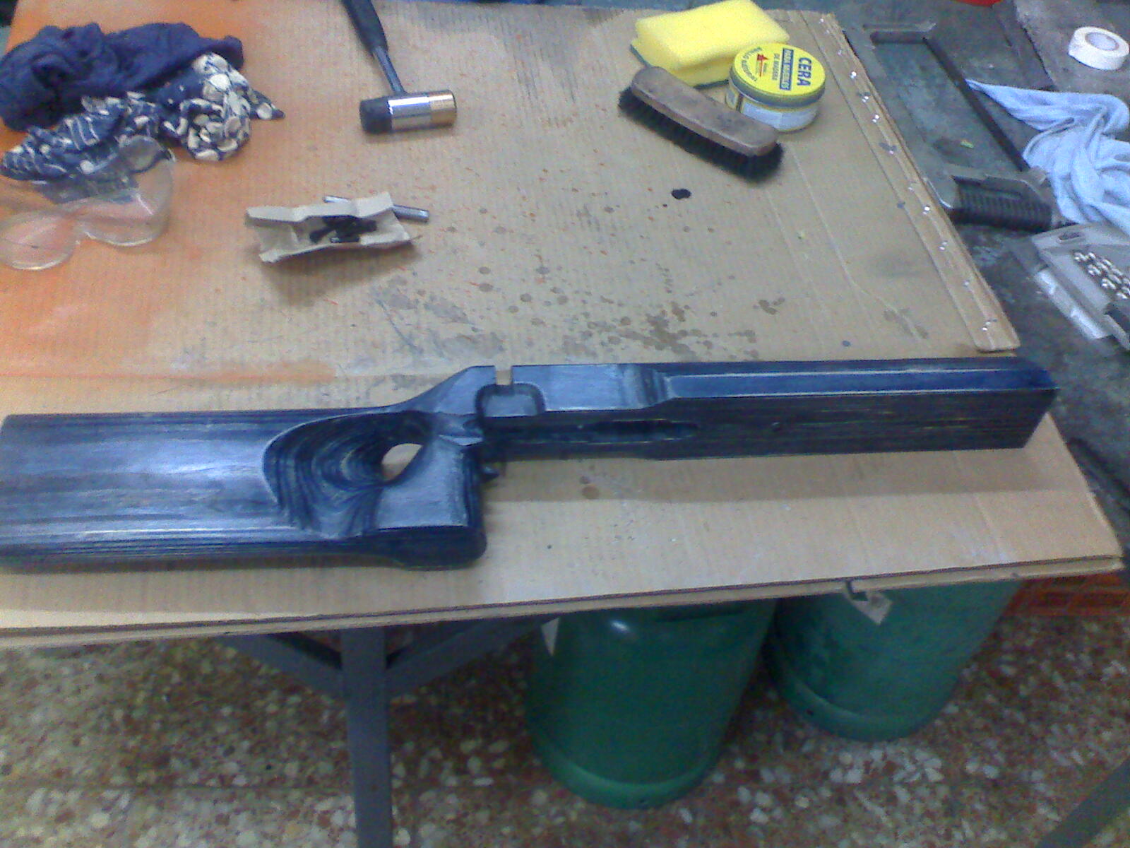

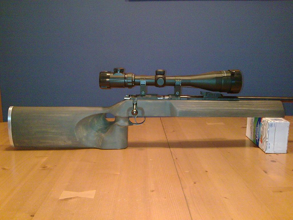

Lamentablemente, las resinas de este contrachapado impidieron que el tinte penetrara en algunas partes, y en cuanto le pasé la lana de acero para eliminar el repelo, el tinte se desprendió dejando unas manchas muy feas.
Manchas que se agravaron en cuanto le di el barniz.
Parece ser que el acabado final es siempre mi asignatura pendiente.
Hola a todos.
Soy nuevo participando en este foro, y, después de mil años antes de decidirme (debo ser 80
Hola a todos.
Soy nuevo participando en este foro, y, después de mil años antes de decidirme (debo ser 81
Hola a todos.
Soy nuevo participando en este foro, y, después de mil años antes de decidirme (debo ser 82

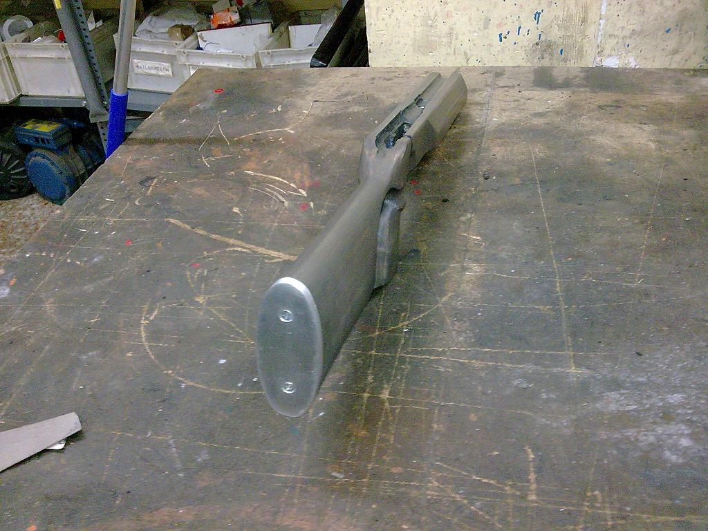

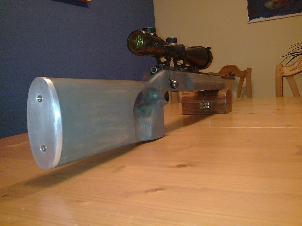

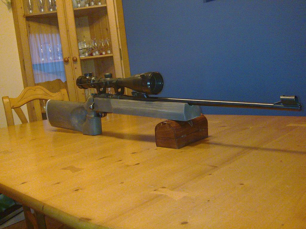

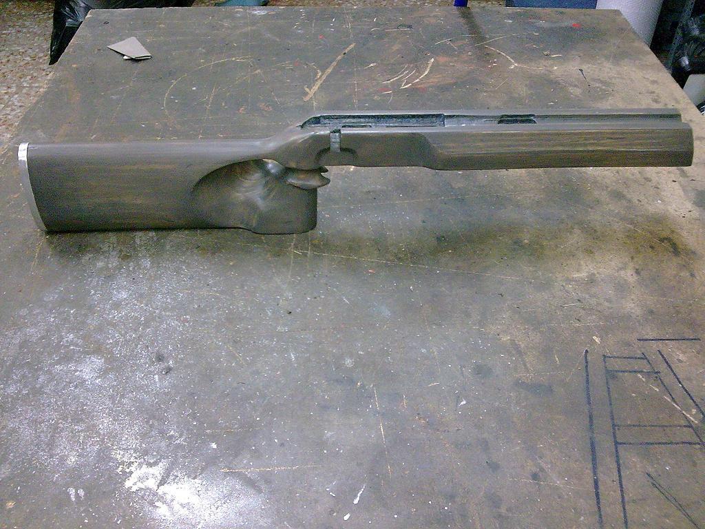

Fabriqué una cantonera a partir de una pletina de aluminio de 10mm de grueso y la limé hasta ajustar a la culata.
Al final decidí que el acabado era muy malo y el color resultante muy feo, así que lijé hasta eliminar el malogrado tinte azul (o casi) y la barnicé con tinte wengé mate.
Hola a todos.
Soy nuevo participando en este foro, y, después de mil años antes de decidirme (debo ser 90
Hola a todos.
Soy nuevo participando en este foro, y, después de mil años antes de decidirme (debo ser 91
Hola a todos.
Soy nuevo participando en este foro, y, después de mil años antes de decidirme (debo ser 92

Y éste es el resultado final.
No me negaréis que presencia, lo que se dice presencia, la tiene toda. Ahora bien, lo mejor de todo esto es que la práctica del BR50 en el fondo no me gusta.
Parece que, para mí, es más enriquecedor fabricar culatas que hacer agrupaciones. Agrupaciones que, dicho sea de paso, se me da francamente de pena.
Un abrazo a todos.
JALUPE
Hola a todos.
Soy nuevo participando en este foro, y, después de mil años antes de decidirme (debo ser 100
Hola a todos.
Soy nuevo participando en este foro, y, después de mil años antes de decidirme (debo ser 101
Hola a todos.
Soy nuevo participando en este foro, y, después de mil años antes de decidirme (debo ser 102
