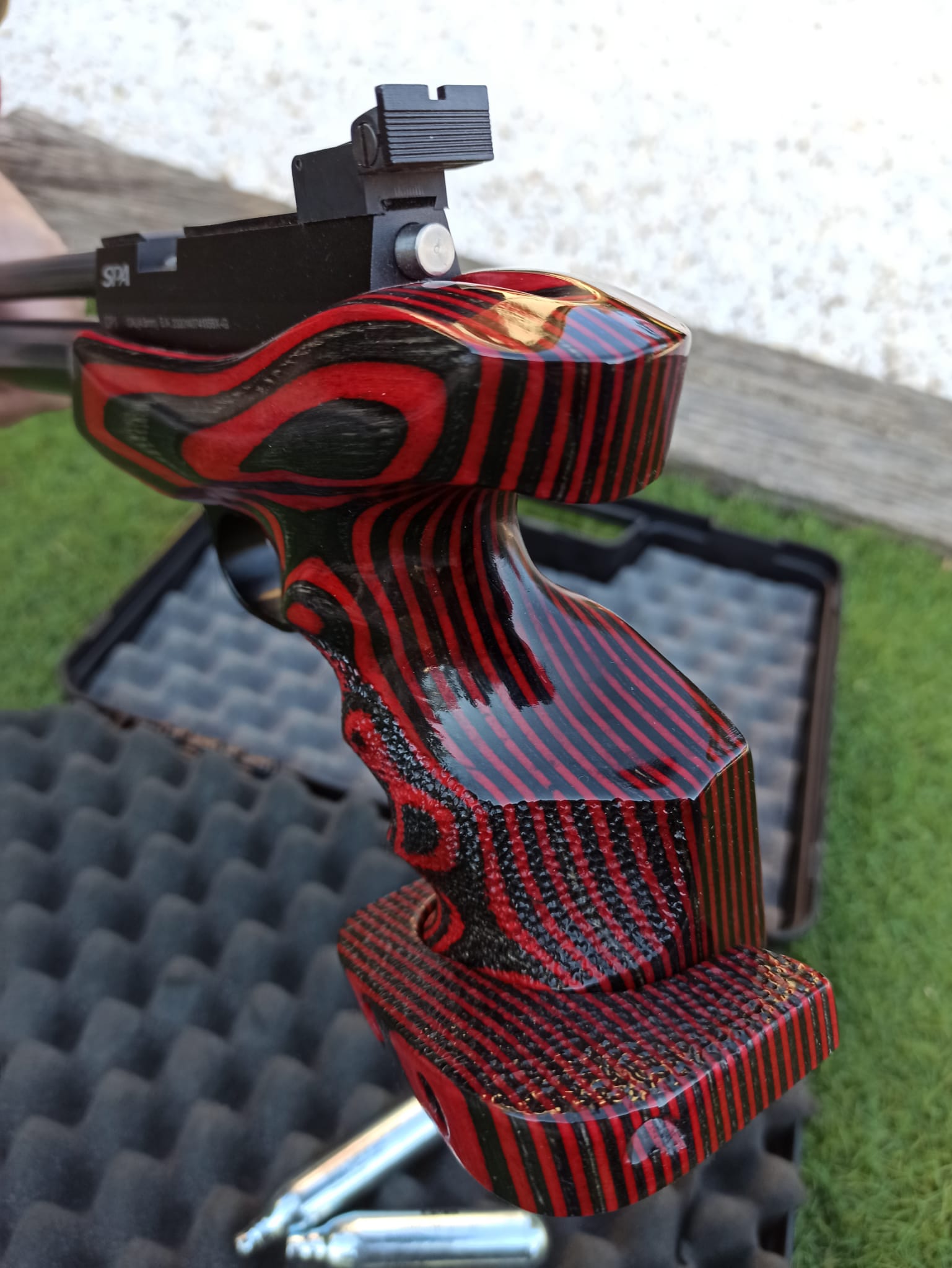

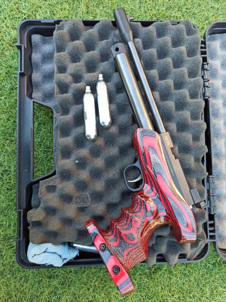

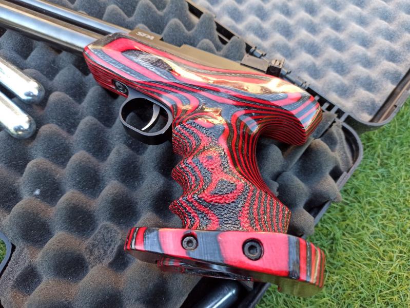

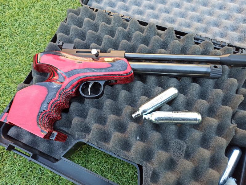

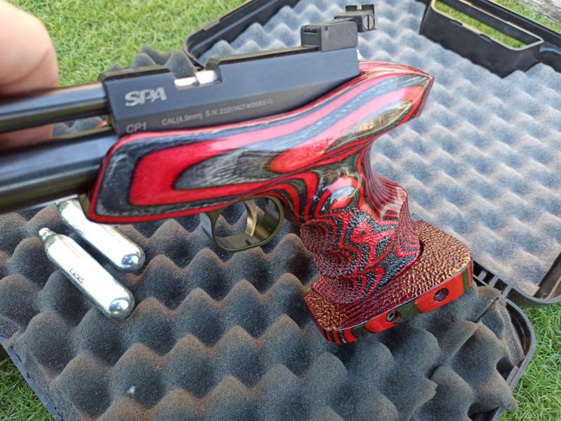

Pues animado por estos, pongo yo tambien la hecha en "tiempos de pandemia" para una SPA CP1
Espero sean de vuestro agrado.

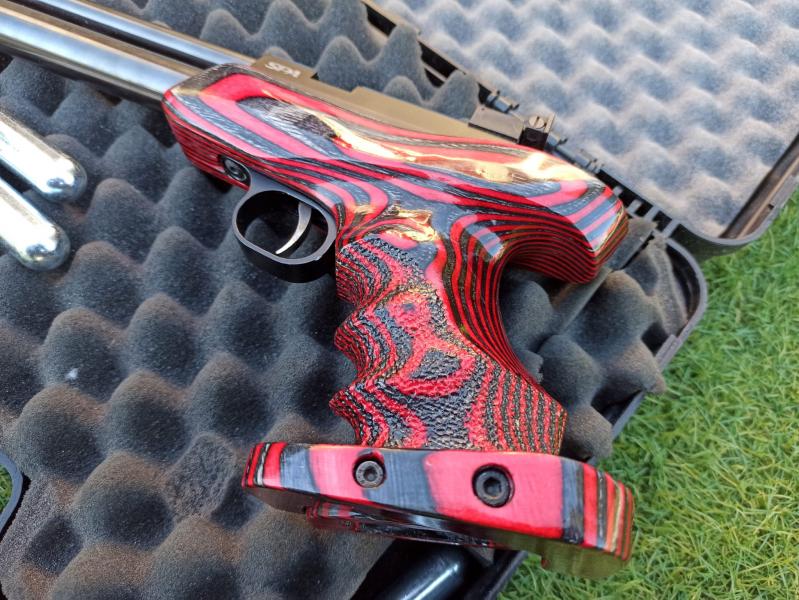

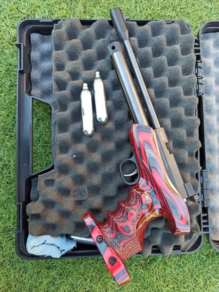

mas

eploprmat escribió:sin duda un gran trabajo el de manolosolo y el de tigre 44 40.
Hombre Emilio..sin desmerecer los trabajos de Tigre y Manolo , has vuelto a hacer de un arma "mediocre" , algo muy bonito...los que seguimos tus trabajos desde hace tiempo ya sabíamos de lo que eres capaz. Yo ,al menos , envidio tus manos.

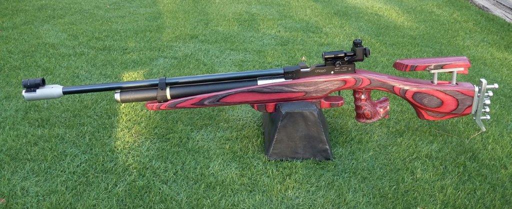

Sobre la madera laminada, es de la empresa que habéis puesto el enlace de Lamnia de Finlandia. Incluso algún aficionado les ha solicitado una mezcla de colores especifica y se la han hecho. eso si, tiene un sobreprecio.
Os pongo mi Walther LGM-2 para tiro olímpico con la misma madera laminada.
