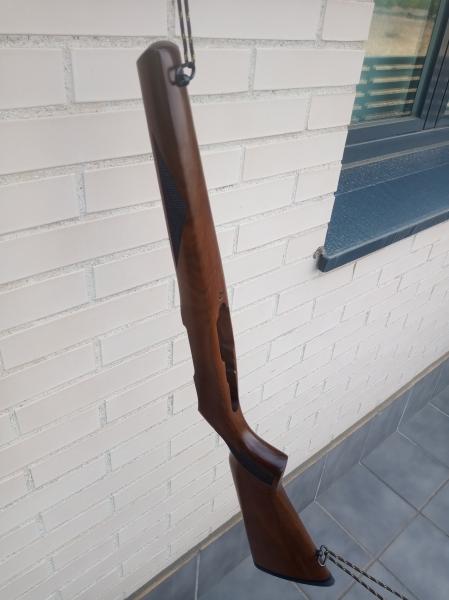

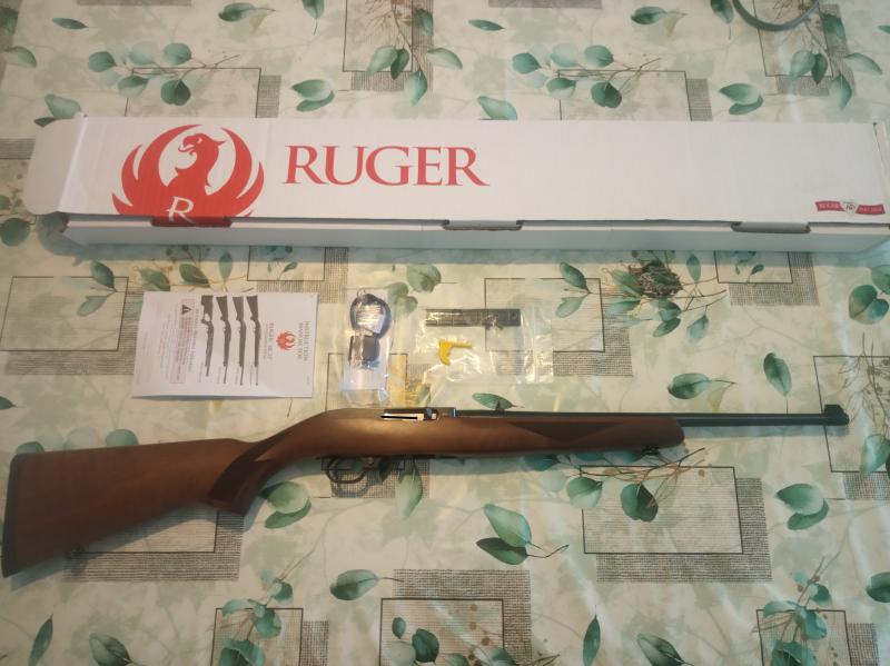

Buenas de nuevo compañeros,
Venía un poco sosa la madera, así que aprovechando que todavía no la puedo estrenar, le estoy dando un buen acabado al aceite de linaza.

Eres un culebrillas, no paras quieto... ;o)
Yo hubiera esperado al menos a probarla, pero oye, va a ser la Ruger más chula del vecindario...

la lijastes un poco antes de echarle el aceite ?
o ya venia al aceite la culata ?

Venía acaba al aceite, pero creo que con una única capa y donde va encajonado el mecanismo ni siquiera llevaba tratamiento, una pena la verdad por lo que me ha costado debería venir mejor acabada.
Me gustan las maderas oscuras, por eso elegí la linaza, tuve un tiempo trabajando con pinturas y barnices en una empresa que se dedicaba a ello para muebles de cocina, y cogí experiencia con madera, no quería teñirla porque se que el nogal con un buen aceite se oscurece. Ha quedado espectacular, en un par de días que termine de secar os paso una foto en la misma mesa que la primera foto que pasé para que veáis la diferencia

que bien
bueno que no venga donde el encamado con aceite
es que le echarian el aceite cuando ya estaba montada
aun seguramente no seria aceite de linaza tostado ni nada
que ha quedado muy bien el color me gusta mucho

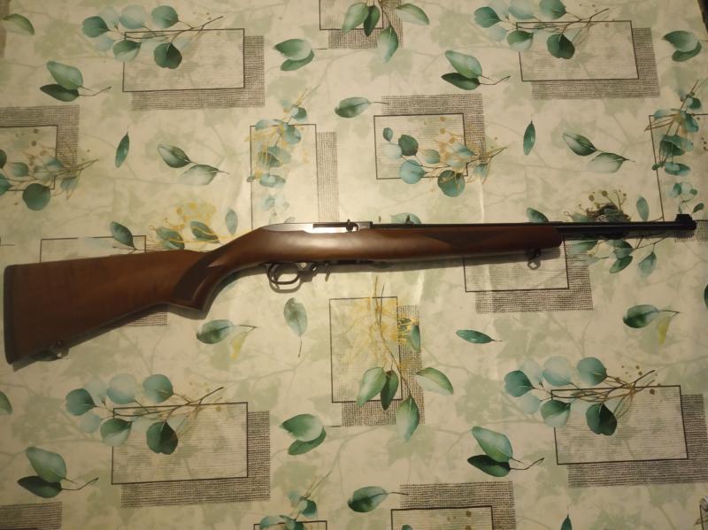

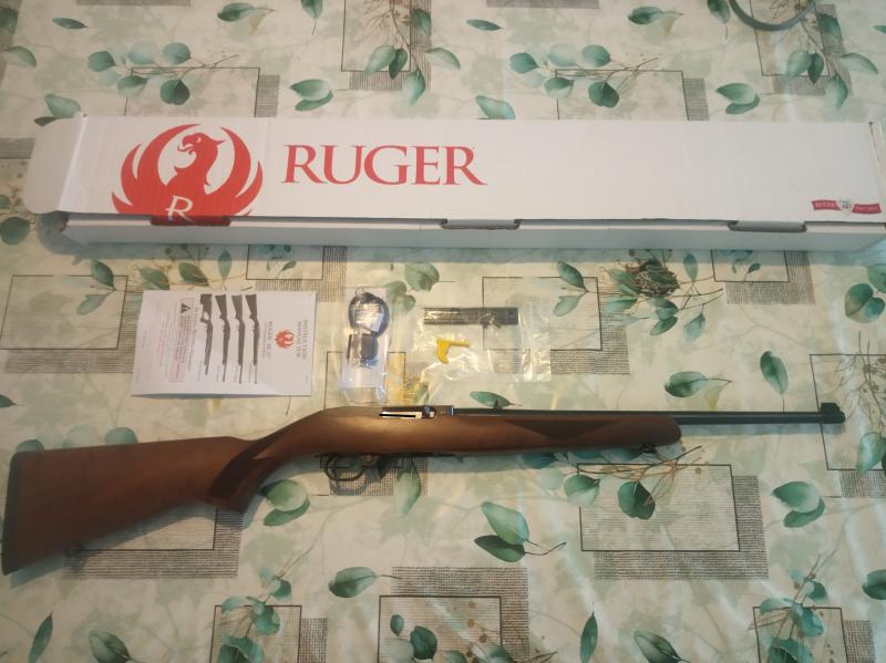

Buenas tardes de nuevo compañeros,
Al fin abrieron el campo de tiro y pude probar la cacharra, he salido enamorado, la he estado ajustando las miras ahora os paso unas fotos de las dianas, tened en cuenta que soy novato :roll:
Os paso primero una foto comparativa del antes y después de aplicar la linaza, el antes es la foto que aparece con la caja de Ruger.

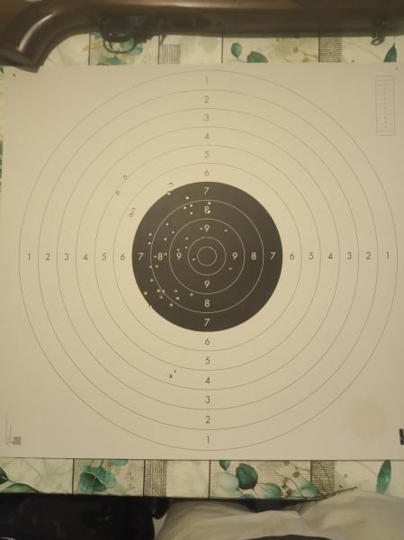

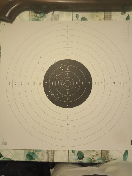

Ahora os paso una fotos de las diana, es a 25m en Bench Rest con las miras abiertas, los tiros fuera del negro son los primeros de todos, todos los demás ya fueron siendo ajustes finos.
Me lo he pasado como un niño, me he venido súper contento. He usado munición Hornady y no ha tenido ni una sola interrupción, va absolutamente fina.
Muchas gracias a todos por los consejos!

muy bonita te quedo la carabina :birra^:
la diana no esta nada mal para ser un novato :birra^:

Se me olvidó decir que en el Bench Rest no use ningún soporte me apoye con los brazos sobre la mesa y ya.

Buenos días.
Mucho mejor con el aceite de linaza.
¿Alguna recomendación sobre el tipo de aceite de linaza a utilizar? Tengo una pistola de avanzara a la que le quité el barniz y estaba dudando entre darle cera o algún otro tratamiento y me gusta el resultado con el aceite de linaza, pero he estado buscando y he encontrado de varios tipos, con secante, crudo, cocido...

Muy buenas, no soy ningún experto, de hecho es la primera vez que lo hago, yo he utilizado aceite de linaza puro mezclado con aguarrás puro, 70 aceite + 30 aguarrás, la última mano se la di de aceite puro. Apliqué con brocha y después quitaba el exceso con un trapo, dejé secar entre cada mano 2 horas, di tres manos de mezcla y la cuarta del puro, luego dejé secar 72 horas y luego la froté con un trapo de algodón limpio hasta sacarle el brillo y quedó como ves en la foto.
Tanto el aceite como el aguarrás los compré en Leroy Merlín.
Espero haberte ayudado algo, hay post en este foro específicos de como se hace.

buenos dias perdonar que me meta
me gustaria dar mi opinion yo he usado el aceite de linaza tostado/cocido
le da muy buen color si la madera es claro lo escurece un poco y resalta la veta de la madera
eso si
si la pieza esta barnizada le vas a tener que quitar todo el barniz
