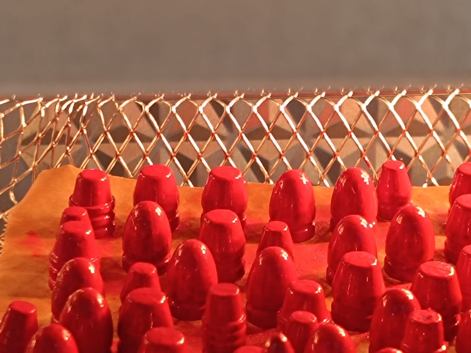

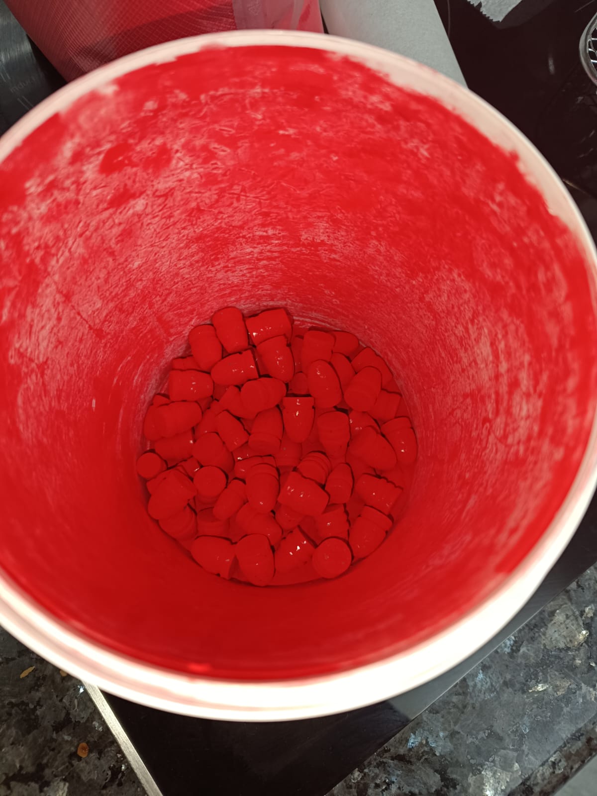

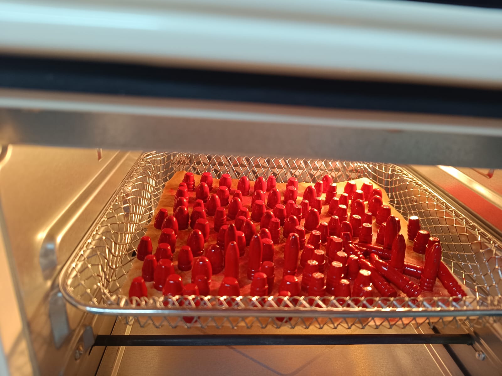

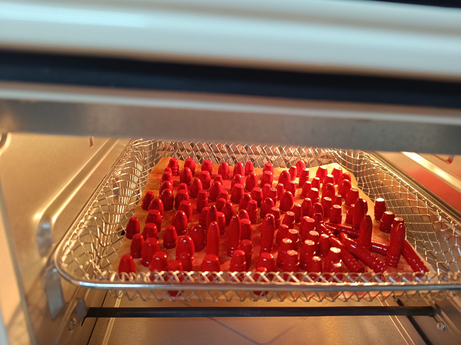

Primeras impresiones.
Hoy he tenido un rato para ponerme, después de haber comprado un bote de yogur marcado como 05 y pp, que ha resultado demasiado liviano o yo he metido demasiadas puntas, aunque no creo, quizás le he dado demasiado fuerte, el caso es que casi al final se ha desfondado.
Pero la prueba ha sido para mí muy satisfactoria:
    La pintura de poliuretano que compré, la del vendedor francés por eBay, se adhiere muy bien con el bote.
    El mayor problema lo he tenido en ponerlas en la bandeja del horno, sobre todo las largas. He puesto un popurrí de puntas, de varios calibres, para probar.
    Esta pintura no da olor, ni humo.
    200º y 10 minutos.
Supongo que usando bolas el resultado puede mejorar.
Al principio me he mosqueado, porque al comenzar a derretirse la pintura hacía como coscorros, luego se ha estirado y cohesionado, formando una película.
Los cantos y ranuras de engrase parecen limpios y afilados, (ahora está enfriando), pondré más fotos, pero estas son la que hay por ahora.
No sé si lo he hecho bien, pero creo que esta pintura puede ser un hallazgo. Quizás las he sacudido poco y tienen demasiada capa, aunque se aprecian incluso las marcas del molde en la parte superior de algunas y el residuo en el papel de horno es mínimo.

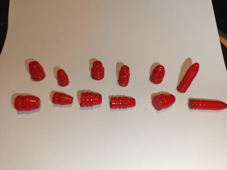

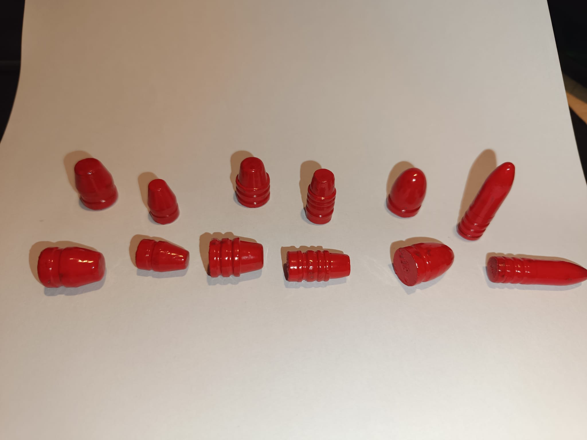

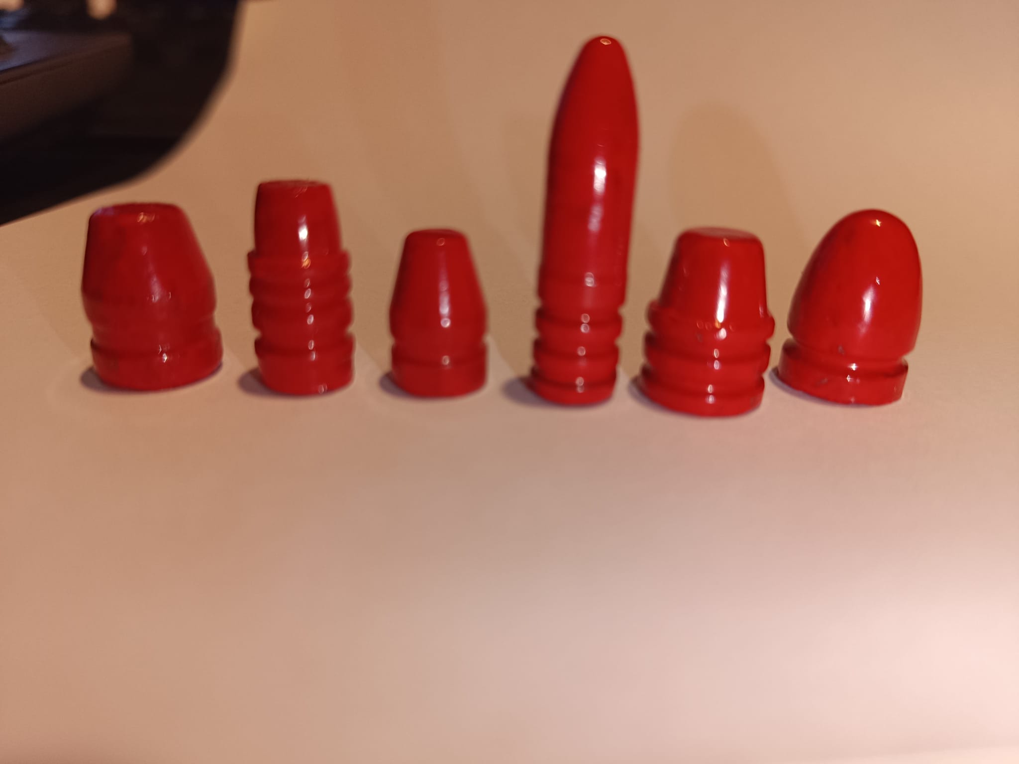

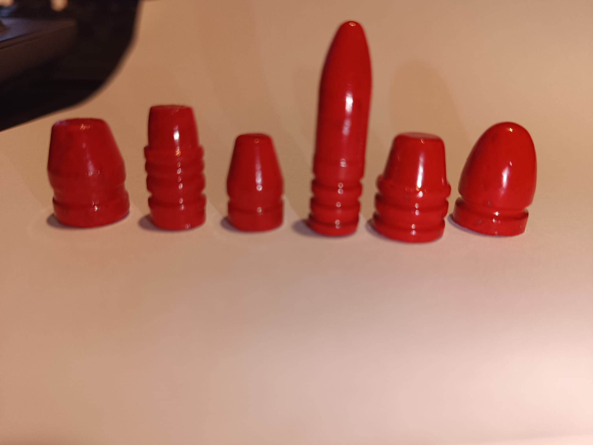

Más fotos, ya frías
De izquierda a derecha.
    45 Troncocónica.
    38/357 molde para gas-check.
    9 mm troncocónica.
    .308 con gas-check puesto.
    .45 SWC
    .45 Ojibal

Chinchu escribió:Más fotos, ya frías
    45 Troncocónica.
    9 mm troncocónica.
    .45 SWC
    .45 Ojibal
Buenas. Pues tienen muy buena pinta. Te quedaron como las comerciales de Ares. Si no recuerdo mal, ese recubrimiento es de poliéster, no? A ver cómo te va en las pruebas de tiro. El poliéster que tengo yo (Coatinng) no me dió buen resultado. Ya sólo montando las puntas en las vainas, en algunas se desprendía parte del recubrimiento, y en las pruebas de tiro no aprecié emplome pero con el problema de la fundición en el .30 tampoco no lo pude valorar del todo. Ahora tengo a punto unas puntas del .45 recubiertas de poliéster a las que quiero dar una capa más de epoxy, a ver cómo resultan.
Saludos y enhorabuena por tus resultados. Ya comentarás las pruebas de tiro.

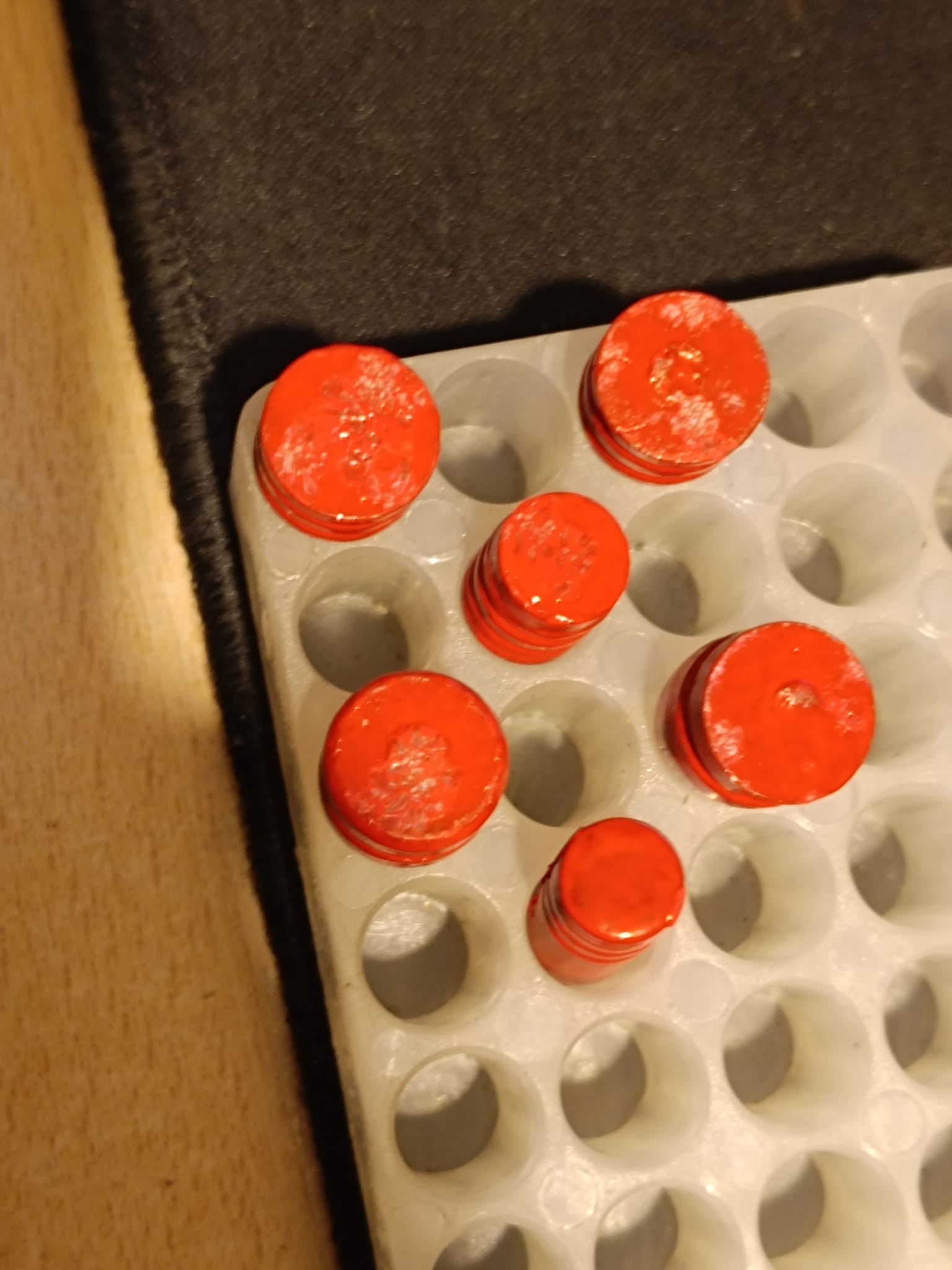

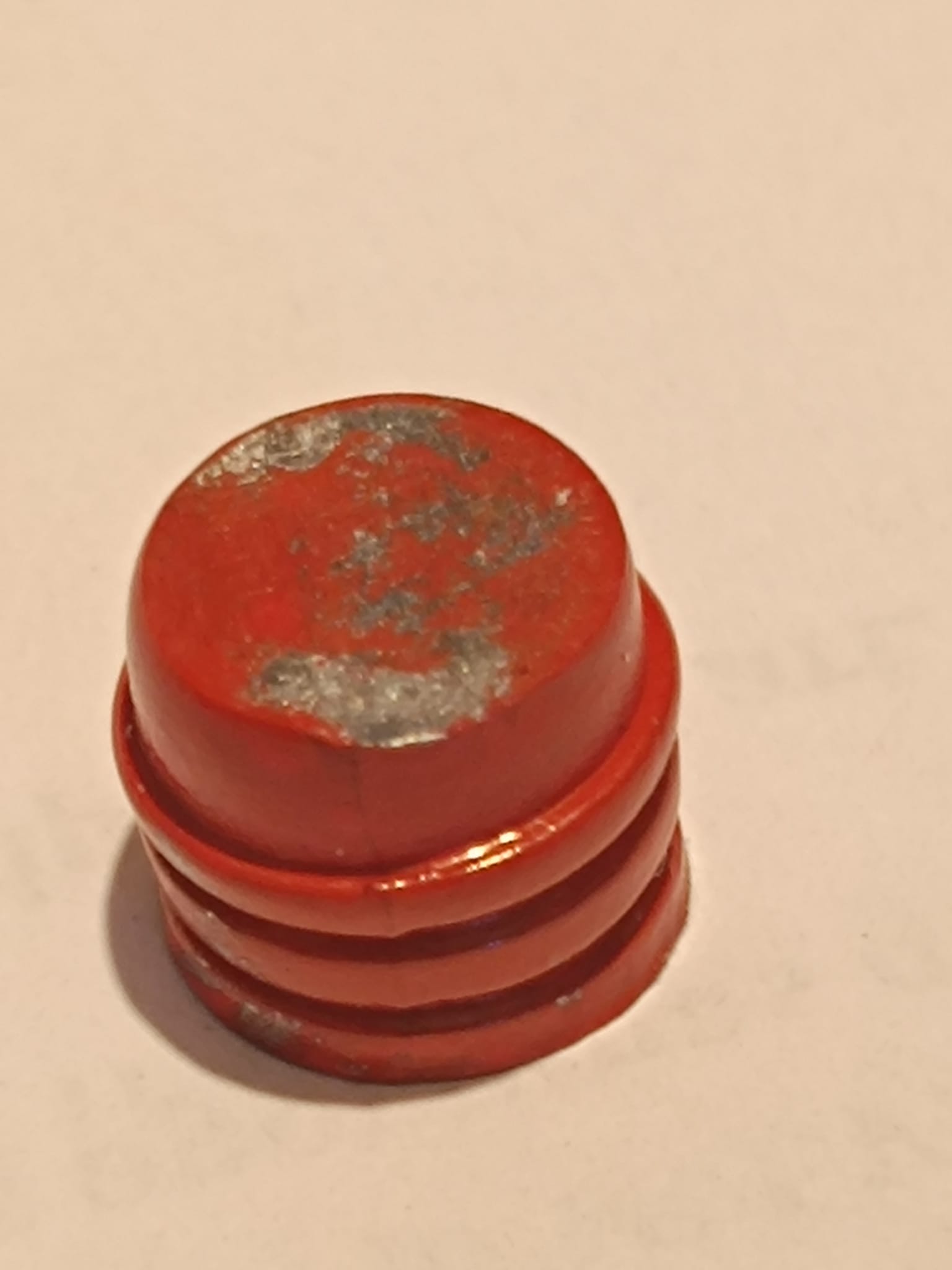

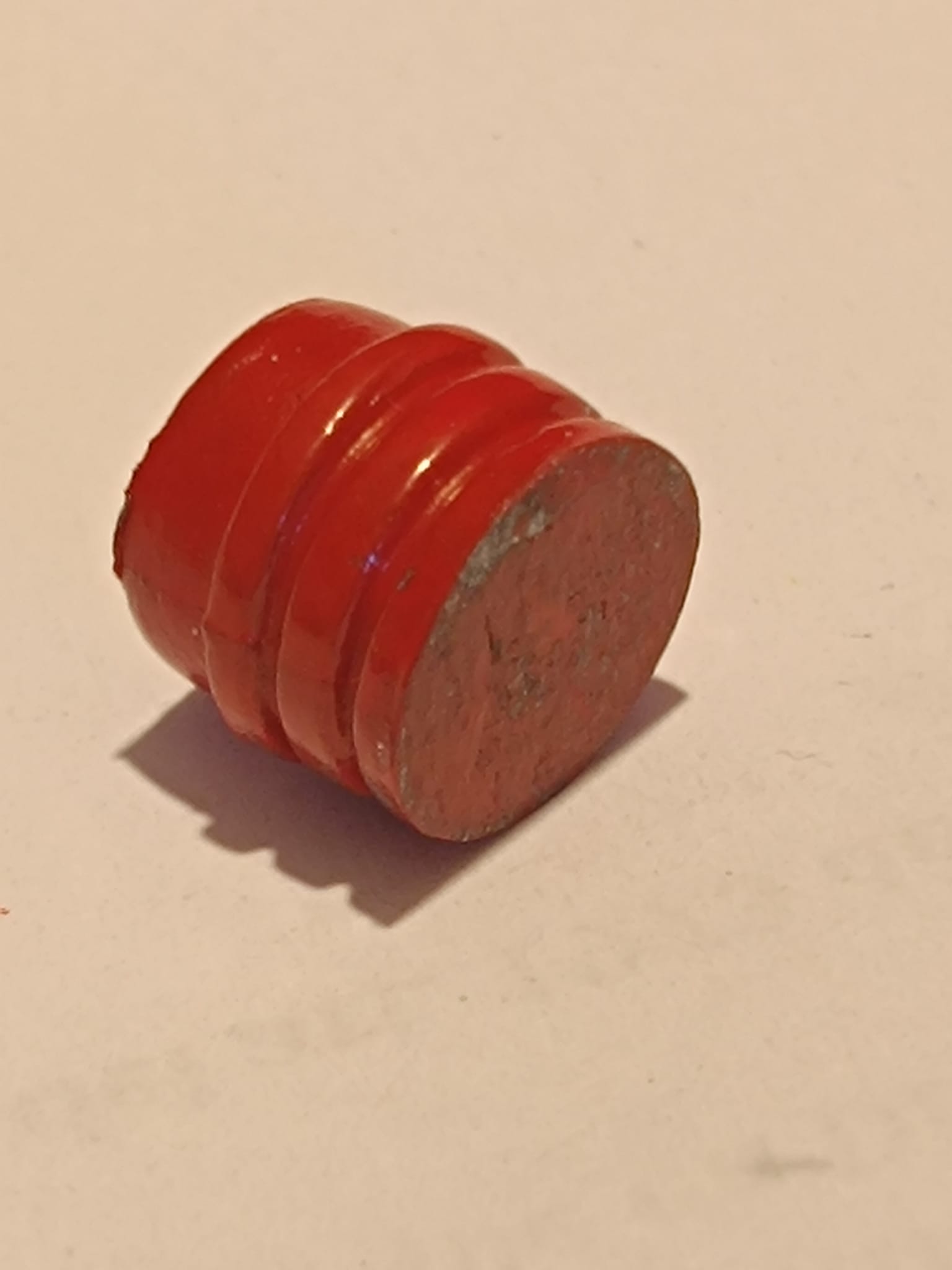

Así es como han quedado por debajo, la del machaqueo posiblemente lo provoqué yo, ya que al no usar un martillo y coger unos tacos de acero, los resbalé además de impactar, provocando algún tipo de abrasión. Las zonas mates son donde se "pegó" un poco el papel y quizás que al colocarlas yo les hice perder parte del polvo, quizás mejor usar de aluminio, no sé.
De todos modos es mi primera prueba, obviamente mejorable en alguien sin experiencia previa. Aplico lo que leo de vosotros, en la mejor medida que puedo.
¿Sería muy peregrina la idea de pintar en dos fases? Por ejemplo primero el culote, ubicando las puntas en un soporte o rejilla, y luego darles la vuelta y espolvorear sobre el resto?
Ahí lanzo la idea, quizás demasiado complicada.
Un saludo y mis mejores deseos para estas Fiestas.

Mensajepor saladp » 21 Dic 2024 21:27
En vez de complicarte con pintar primero el culote prueba antes a no ponerlas de pie en la bandeja, echarlas y ya esta. Simplemente que no esten montadas unas sobre otras. Se tocaran, y si hay exceso de polvo te quedara un poco de pegote en donde toque bandeja, esas si es mucho las desechas

Buenas. Perdonad, pero no acabo de entender lo de pintar el culo de las puntas. No se cómo las impregnáis exactamente; supongo que con el bote, pero a mí me queda toda la punta recubierta.
Yo siempre las pongo de pie en la bandeja del horno, y sin problemas.

Mensajepor saladp » 23 Dic 2024 17:05
al aplicar el polvo con pistola la superficie que esta en contacto con la bandeja no llega a cubrirse. Por eso las puntas ares no tienen el culote pintado. En marcas yanquis las pintan en una cuba rotatoria para evitar ese culote sin pintar. A mi personalmente me gusta que quede toda pintada para que aguante bien el fogonazo.

saladp escribió:al aplicar el polvo con pistola la superficie que esta en contacto con la bandeja no llega a cubrirse. Por eso las puntas ares no tienen el culote pintado. En marcas yanquis las pintan en una cuba rotatoria para evitar ese culote sin pintar. A mi personalmente me gusta que quede toda pintada para que aguante bien el fogonazo.
Buenas. Ok, daba por hecho que todos hacíamos el método del bote o del tumbler para recubrir las puntas. De todas formas no veo diferencias de pintar el culo o no. Hace tiempo tiré unas puntas comerciales del 9 con pistola y carabina que no llevaban el culo pintado, y la verdad no aprecié ninguna diferencia respecto a las otras.
Y por cierto, esta mañana probé con éxito unas puntas SWC en el .45 ACP recubiertas con poliéster de Coatinng. La precisión muy buena y nada de humo. El cañón con cero emplome, aunque tiré unas pocas para hacer la prueba. Me queda recargar una caja y tirarlas seguidas a ver cómo van, pero de momento creo que con el .45 este poliéster de Coatting funciona bien. Ya pondré unas fotos de las puntas cuando me ponga en el ordenador, que desde el móvil no puedo.
