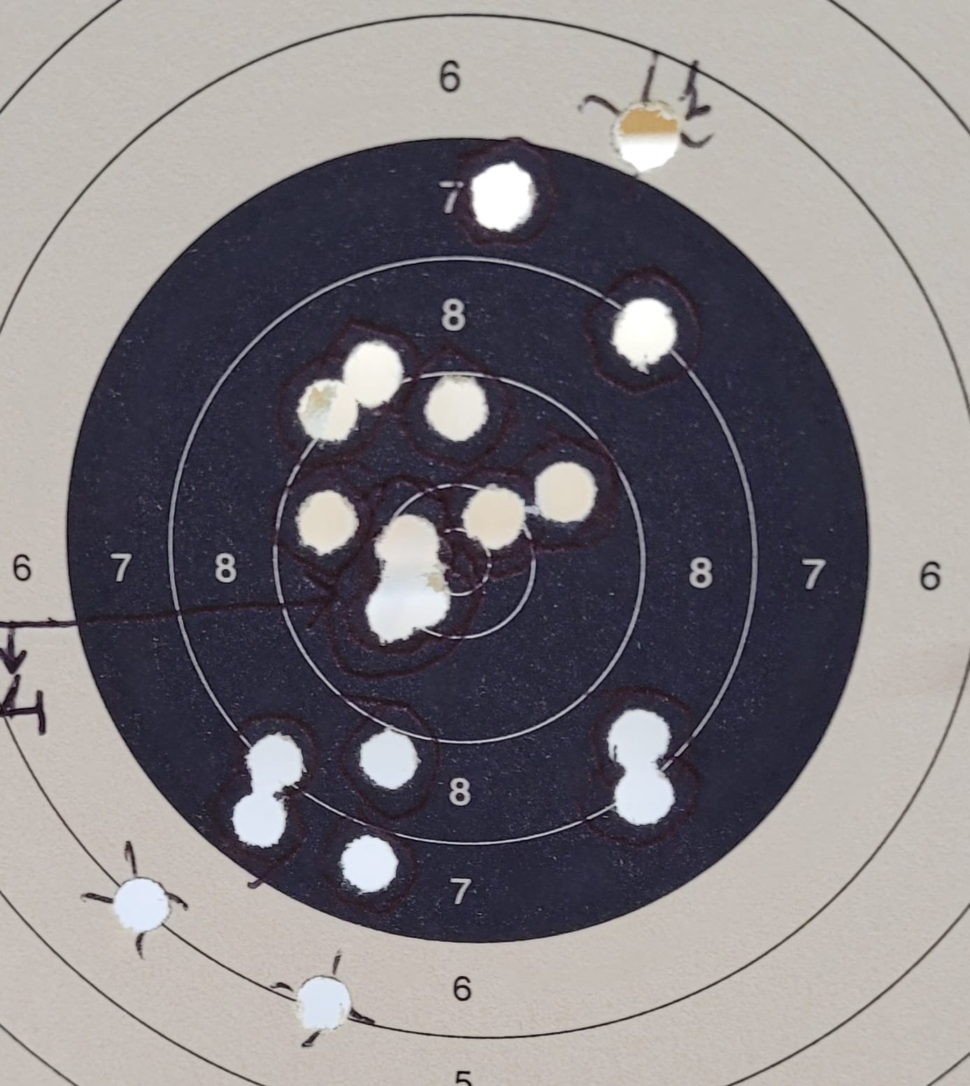

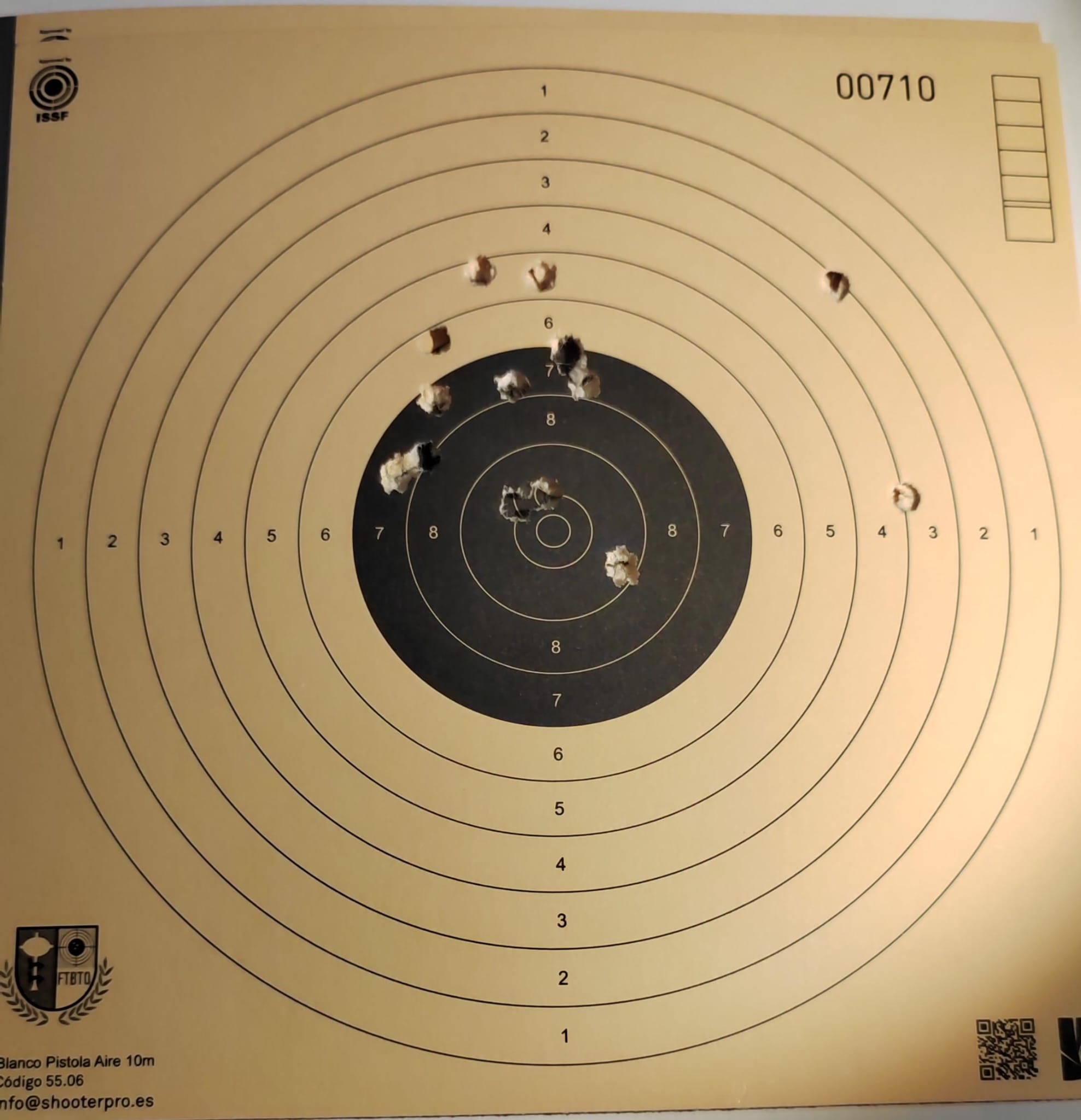

Hace una semana me he comprado la pistola Arcea (Snowpeak) Rival-25 (PP20).
La sensación a la vista, y en mano, es muy buena (y más teniendo en cuenta su precio).
Aún sólo he tenido una sesión de disparos con ella (y unas cuantas de tiro en seco en casa) y me ha dado muy buenas sensaciones en todo.
Para ser un novato total, los resultados, a 10 m, han sido mejor de lo esperado.

Buenos días, pues ya tengo la Rival-25 y la prueba de ayer me dejó satisfecho después del ajuste, también yo acuso el problema del tope móvil para ajustar el grip a la mano, terminé con la parte afectada de la mano roja como un tomate, pero esto que considero percata minuta lo pienso corregir a base de dremel. La potencia está en 6,70 julios, más que suficiente para 10 metros, y me atrevo a decir que ajustando el alza tiene que comportarse a 25m. En cuanto a la cantidad de disparos por depósito he de decir que alcanza los 100 perfectamente. Tal vez la mejor relación calidad precio. En resumidas cuentas, bastante satisfecho a mis 79 tacos

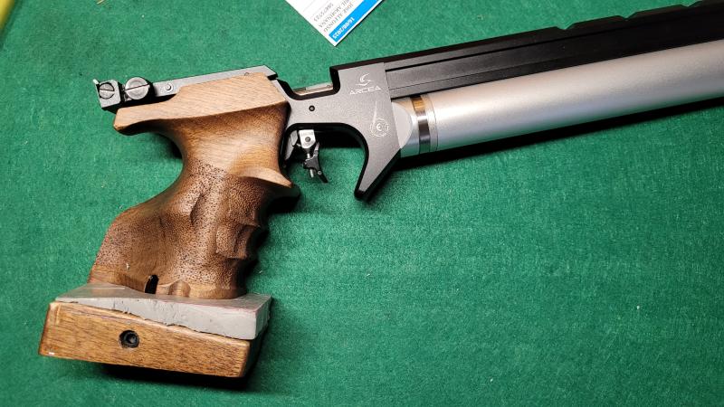

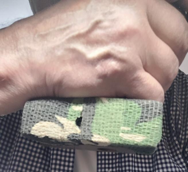

Solucionado el problema del tope móvil de la empuñadura. En absoluto hay que hacer uso de un Dremel aunque yo caí en el error de hacerlo y cuando apenas había rebajado como un milímetro me di cuenta. Hay que hacer una cuña que sea de un grosor de 1 cm, o poquito más, en la parte delantera, y en la parte trasera que apenas tenga 1 mm de grosor, por supuesto que respetando las curvas de la parte del tope móvil que roza con la empuñadura. Pongo un par de fotos que ilustran la chapucilla
en esta se nota la pieza
y aquí ya puesta con cinta autoadhesiva para disimular la diferencia de color
Es evidente que no es decorativo, pero ahora le empuñadura me queda como un guante

Te ha quedado de maravilla.
Por curiosidad ¿de qué material has hecho el suplemento?
Si es fácil, lo mismo me animo a ponerle yo también a la mía.

Me parece que es poliespan, no estoy seguro, su procedencia es uno de los portadianas de la galería de tiro de 25m que ya están tan perforados que se van a tirar a la basura, y se me ocurrió cortar un trozo para hacer esa pieza, es un material compacto, no pesa nada, que sin embargo no tiene la dureza de ía madera y se adapta muy bién en su contacto con la mano, con un cuter se corta muy bien y fácilmente. El recubrimiento ya es a gusto de cada cual, yo usé eso porque se adapta perfectamente a las irregularidades de la pieza sin dejar arrugas, y es facil encontrarlo en Ali, y cada rollo muy muy barato.

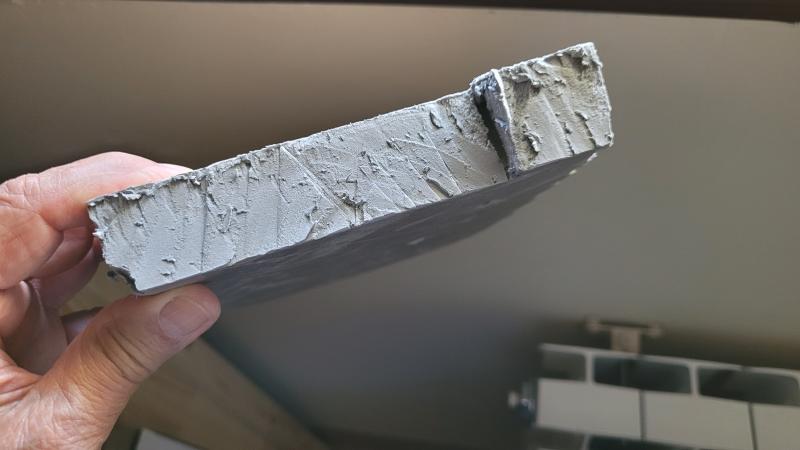

Me refería a que el porexpan o poliespan (poliestireno expandido) se fabrica de varias densidades.
La más habitual de ver es la de densidad muy baja, como el que se utiliza en las cajas y bandejas de productos frescos de alimentación para tener un buen aislamiento térmico.
Ese porexpan, poliespan, o corcho blanco, es muy muy ligero. Está hecho con bolitas apelmazadas de ese material y se rompe muy fácilmente con la mano.
Hay otro porexpan de alta densidad, que suele ser de color gris, que es mucho más fuerte.
Supongo que ése será el material que has utilizado para hacer el suplemento para la empuñadura de la pistola.

Buenos días. Exactamente es ese gris que dices el que he utilizado, ya por las veces que he empuñado y como se mantiene de adaptable cada día estoy más contento de haberlo elegido para eso.

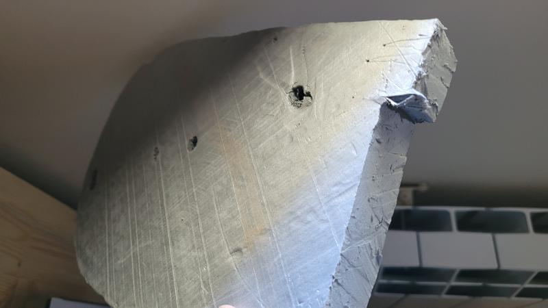

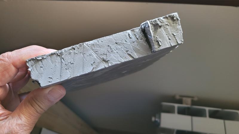

Con estas dos imágenes se puede ver exactamente la densidad del que he usado

Muchas gracias, Jabril, por tan completa información.
Es el tipo de porexpan de alta densidad (gris) que pensaba.
