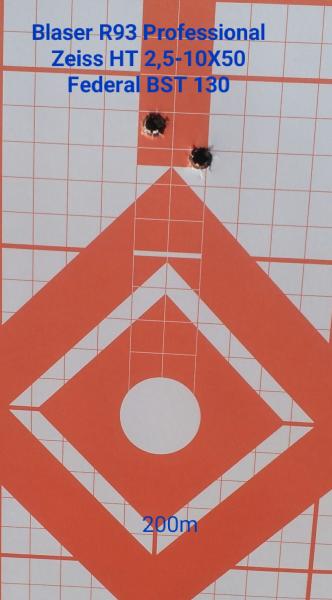

Ahora después de todo lo que ya habéis dicho sobre el MPBR, después de hablar de O'Connor y del dos setenta, tengo yo que decir cómo pongo a tiro el dos setenta y encima explicarlo! Ufff a ver cómo salgo de esta, ya me podéis ir corrigiendo si digo algún disparate.
Hay que decir que cuando compré el primer .270WCF (tengo dos) ya había oído sobre el PBR y me empezó a llegar información sobre un americano que puso al dos setenta en todo lo alto.
Una persona amante de este cartucho (que ya habéis nombrado en este hilo), me dijo que lo pudiese a tiro siete centímetros alto sobre el cero a cien metros, un +7,5 @ 100m, las clásicas 3". Así lo hice e intento hacer.
Con esa puesta a tiro inicial a 100m a 200m comprobé que hace esto. Cada cuadro es de 1cm de lado.

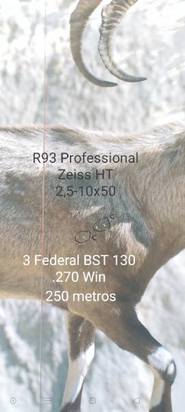

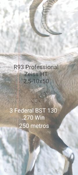

A 250m apuntando al centro del hombro hice esto tirando con el apoyo de la mochila, tumbado y los tres tiros son seguidos sin dejar enfriar, uno tras otro. Recuerdo que fue con el visor en x8 aumentos.
Así que hasta 270m que para mí ya son muchos apunto al centro del hombro y si se alargase hasta los 300m pondría la cruz a ras del lomo y rezaria mucho jejeje porque lo más largo que he tirado cazando ha sido a 240m y con el viejo .30-06 Sprg.

Añado a lo anterior que esto para mí tiene la ventaja de "no pensar" hasta esos 250m. Pero tiene la desventaja de que si no recuerdo mal el pico más alto de la trayectoria me lo da en los 145-150m y ahí sí tengo cuidado porque un corzo o similar en tamaño te lo pasas por encima sin darte cuenta.
Re: Puesta en tiro
Muy ilustrativo, 30cero6. Esa es casi la puesta en tiro de JOC, que ponía de dos a tres pulgadas alto en función de dónde fuera a cazar y el tiradero. Aquí hay que aclarar una cosa que no es menor: desde el año 48 (más bien, desde el primer año en que John Nosler hizo una Partition para el 270 Win) JOC no tiró otra bala de 130 grains. No sabemos lo precisas que eran en sus rifles, el 54 y el #2, pero desde luego no eran las que mejor CB tenían, y por tanto él sabría dónde estaba el segundo cero. Pero mataban muy bien.
