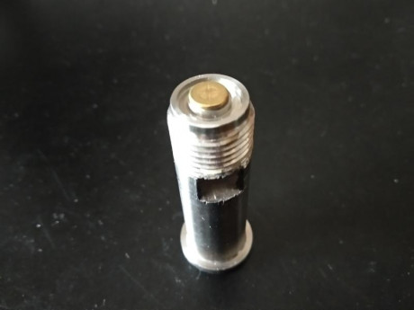

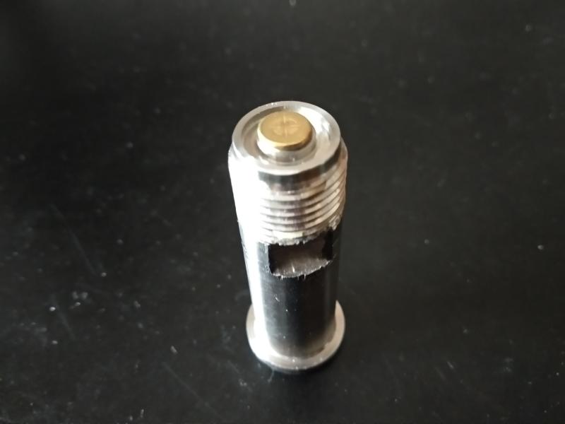

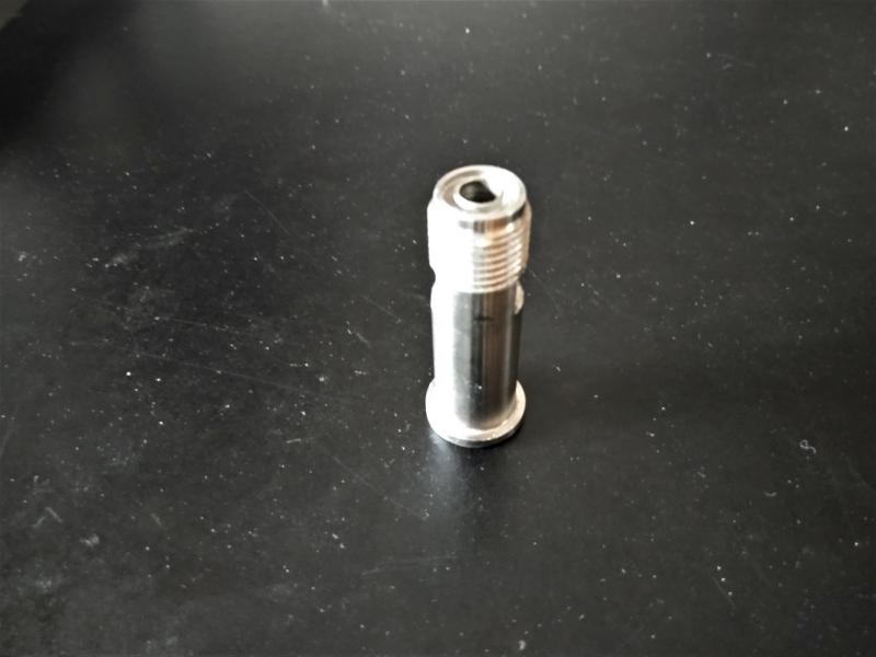

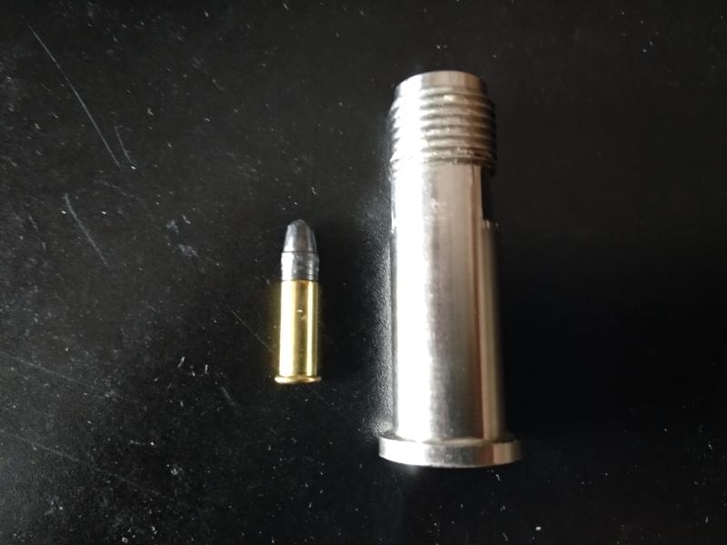

skanaker escribió:Otro de los "comecocos" por los que he pasado, ha sido el tema de escoger la municion.
Seleccionar por peso sin problemas ya que tengo varias basculas digitales, una de ellas genial, con la que he podido clasificar por peso y en grains varias municiones. Evidentemente cuanto mayor es la calidad de la municion menores son las diferencias. Esto BIEN.
Pero luego viene "el lio" de medirles el grosor del culote. Pense, como un compañero de aqui del Foro, en buscar un tubo de laton adecuado, pero me echo para atras el tema de refrentar los bordes perfectamente paralelos uno al otro y ambos perfectamente perpendiculares al "anima" del tubo.
Luego pense en acudir a un conocido tornero que me haria una pieza perfecta... pero costaria "pasta" y seguro que me tardaba la intemerata, ya que estas cosas pequeñas siempre se las toman un pelin a cachondeo.
Y al final "me se" encendio la bombilla, y cai en que "el artilugio" ya lo tenia hecho.
Ni mas ni menos que el cañon del .22 de mi Pardini Rapid Fire...
"Funciona" a la perfeccion y con los mismos resultados que el peso. Cuanto mayor es la calidad de la municion, menores son las diferencias de espesor del culote.
Os lo pongo por si a alguien le sirve.
Un saludote a todos y al Foro.

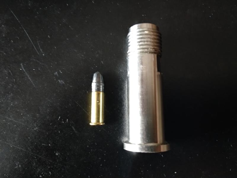

una vaina disparada del 222 o 223 da el servicio igual y es menos aparatosa.
Pues llame a un amigo que tira con .308 para ver si me conseguia la vaina y me ha regalado esto...
