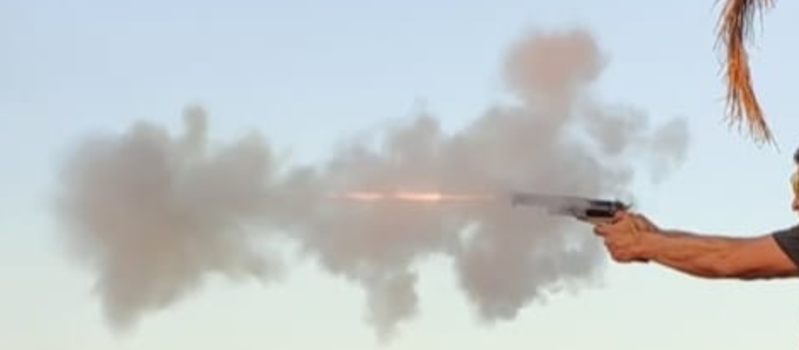

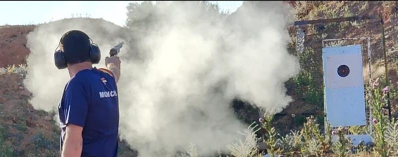

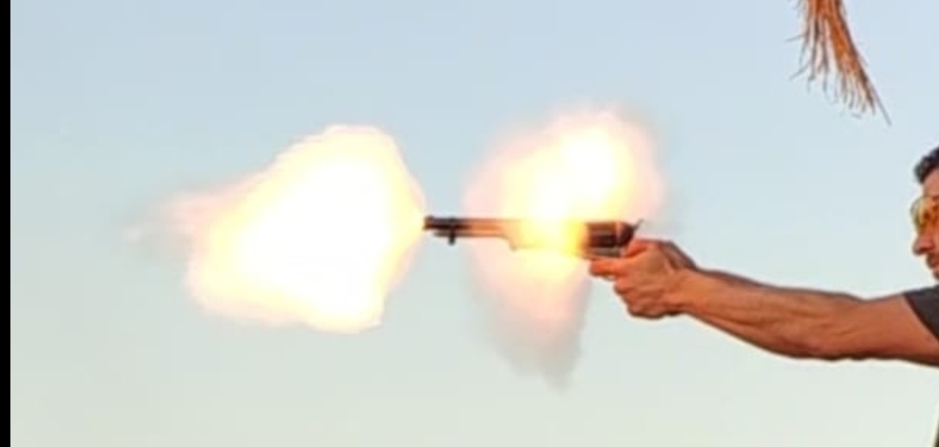

Pues con carga de 60gn en cada recamara, y brida sujetando la palanca al cañon, no me aventuro a tirar mas de los 6 disparos, ahora en cuanto tenga tiempo, quiero medir la velocidad, con la misma carga y mismo proyectil, pero 3 disparos con piston normal, y 3 con pistones plus, a ver si hay diferencia.
Las fotos son con pistones plus, y estan sacadas de video pasado a camara lenta, y no estan retocadas, como algun compañero me ha dicho.
monchi682
Mensajes: 9008
Registrado: 20 May 2013 21:09
Re: Potencia en revolveres de avancarga.
Mensajepor monchi682 » 03 Abr 2024 05:30
Ahí van
