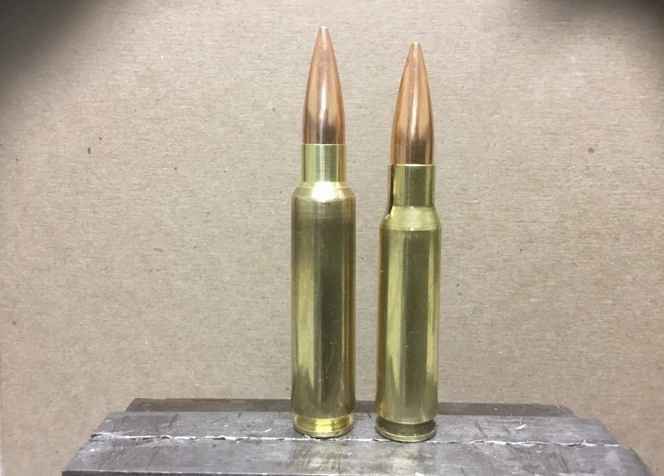

Un calibre q sería un digno sucesor ,seria el 30-284 winchester una auténtica maravilla para acciones cortas q se acerca mucho a las presentaciones de los wsm. Ahí va una foto junto al 308. Este pequeñín puede mover un proyectil de 165gn p encina de lo 900m/s en un cañón de 24"
Re: Sustituto para el 3006
Es muy interesante ese cartucho, que no sé si aún está en fase de wildcat o ya está legitimado.
No me importaría.
Lo único que los fabricantes de rifles se tendrían que poner las pilas con un cerrojo para ese culote rebatido conservando el diámetro de recámara.

Nada q no pueda hacer mejor 300 win mag .
En precisión, el 284wm es el preferido entre los tiradores yanquis de fclass hasta 1000yardas. Algo tendrá esa vaina?
En cuanto al culote no hay problema, sirve perfectamente el de un calibre estándar (12mm).
Acción corta, culote estandar, máxima precisión y potencia de un magnun...... quien da mas?

Pues... un short magnum
Que hombro mas raro que le queda
