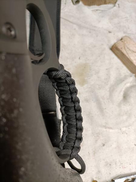

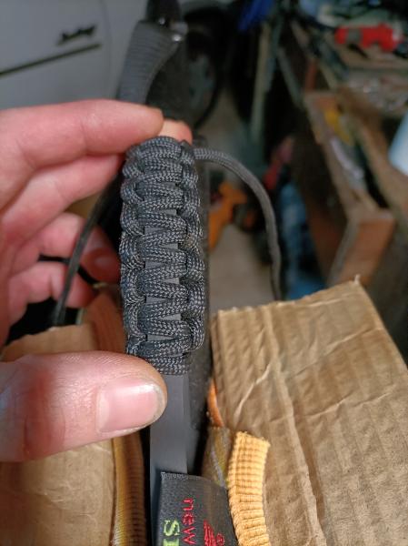

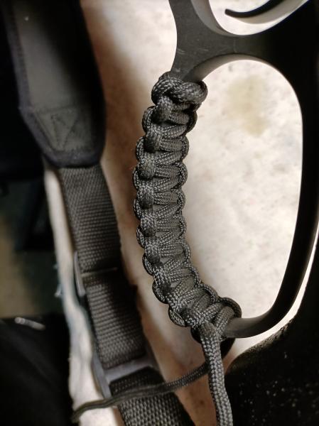

Le he hecho al mio una atadura de paracord diferente a la original,mucho mas comoda y bonita

Mensajepor PATXIMALAGA » 17 Ene 2021 14:01
Ahora igual me lio Kiazara2 pero parece el mismo que ya lleva de serie pero menos voluminoso por la cara exterior, vamos igual pero con menos metros de paracord. En cualquier caso gran trabajo !!

Mensajepor kiazara2 » 17 Ene 2021 14:56
Que va no se parece en nada al original,de la forma que lo he hecho es mucho mas ancho y mas comodo para los dedos,la forma que viene atado de serie es otro tipo de nudos muy similar a los que uso para fijar las anillas de las cañas de pesca,antes de dar resina
