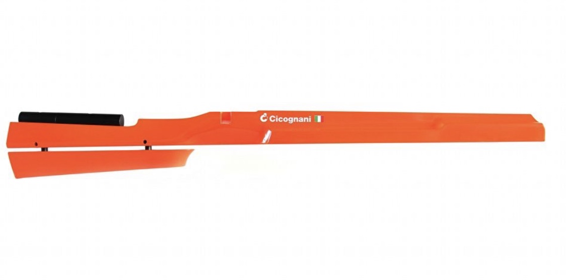

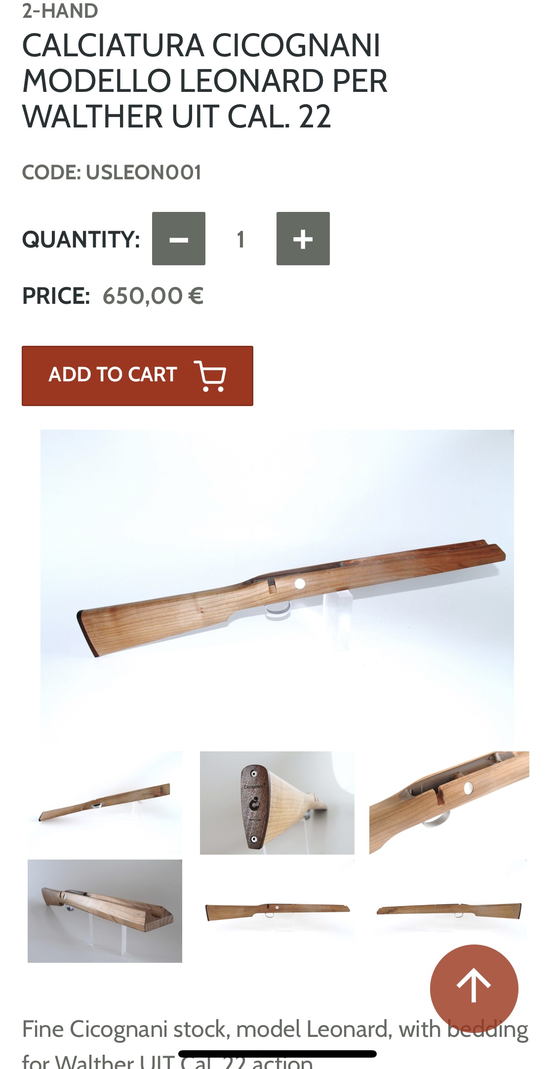

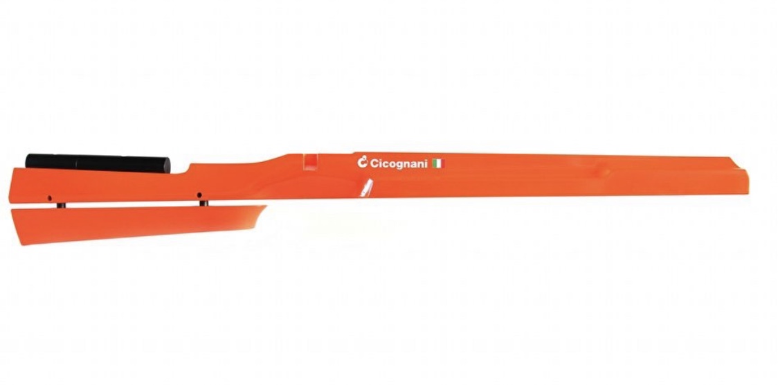

Si tanto interés tienes en no utilizar una culata original de Walther customizada para F Class y buscas además calidad probada y contrastada, Cicognani es la solución más extendida:
Que opinais de la walther kk500, algunos me dicen que esta en igualdad en precisión a las bleiker o grüing 40
Que opinais de la walther kk500, algunos me dicen que esta en igualdad en precisión a las bleiker o grüing 41
Que opinais de la walther kk500, algunos me dicen que esta en igualdad en precisión a las bleiker o grüing 42

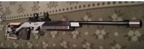

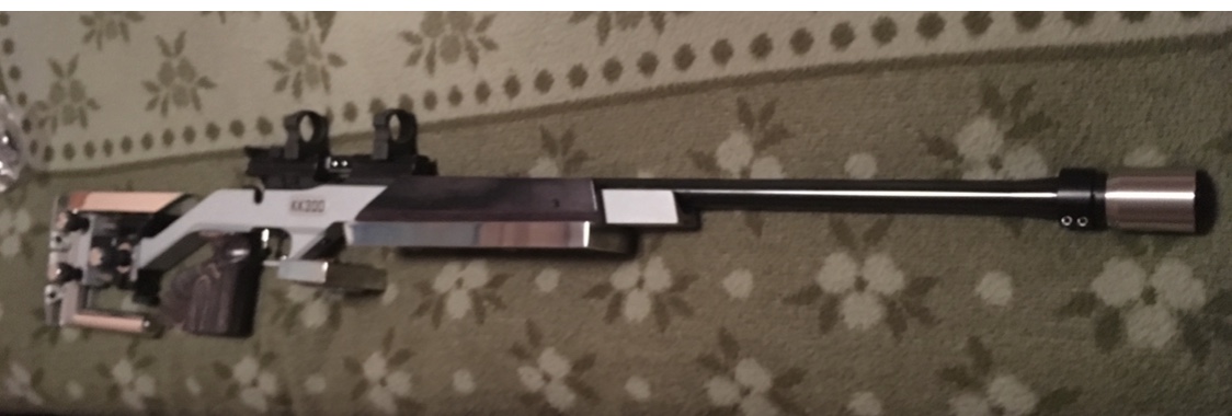

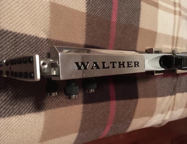

La culata original de aluminio Walther KK 300, adaptada para F Class, que tuve en su día:

Sharpshooter19
Mensajes: 77
Registrado: 26 Nov 2019 15:41
Re: ***CARABINA WALTHER KK500***
Mensajepor Sharpshooter19 » 23 Sep 2020 12:59
Glimmer escribió:La culata original de aluminio Walther KK 300, adaptada para F Class, que tuve en su día:
Muchas gracias Glimmer.
Muy útil toda la información.
Que modelo de culata Walther es éste???
Glimmer
Mensajes: 3773
Registrado: 04 Dic 2012 17:47
Mensajepor Glimmer » 23 Sep 2020 14:06

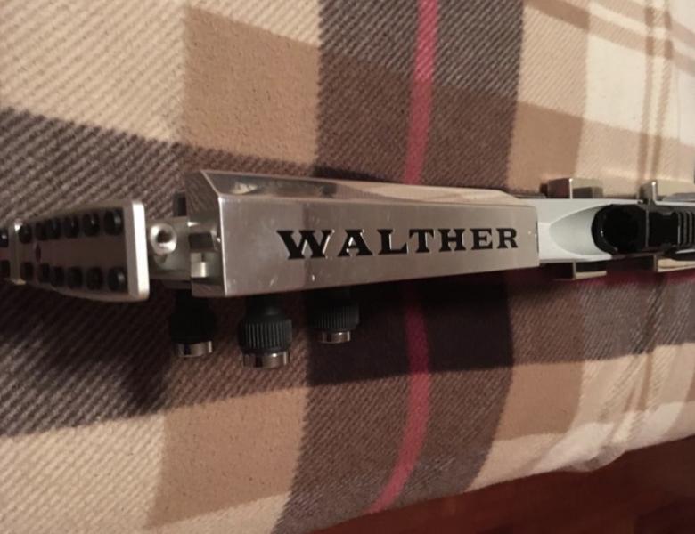

Se trata de la culata de fábrica customizada mediante carrillera, tubo de saquete y base para torreta en aluminio.
Las piezas las diseñé yo (por llamarlo de alguna manera) y fueron fabricadas luego en las instalaciones de mi tornero habitual.
La carrillera lleva la palabra ‘Walther’ pintada de negro a contrarrelieve, en huecograbado. Este trabajo en concreto lo hizo un grabador profesional, a partir del tipo de letra elegido por mí. El tornero le hizo por su parte un rebaje lateral en ángulo, un biselado, para favorecer el contacto con la cara, siguiendo mis instrucciones.
Esta carabina en concreto la vendí, pero está en buenas manos. Las de un estupendo tirador extremeño.

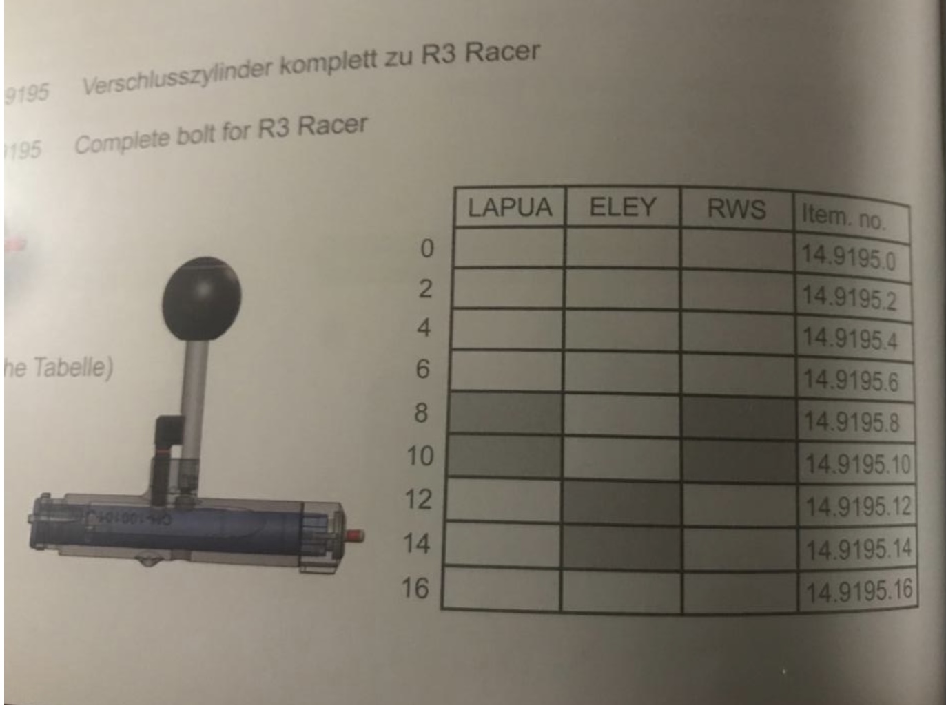

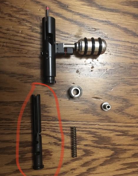

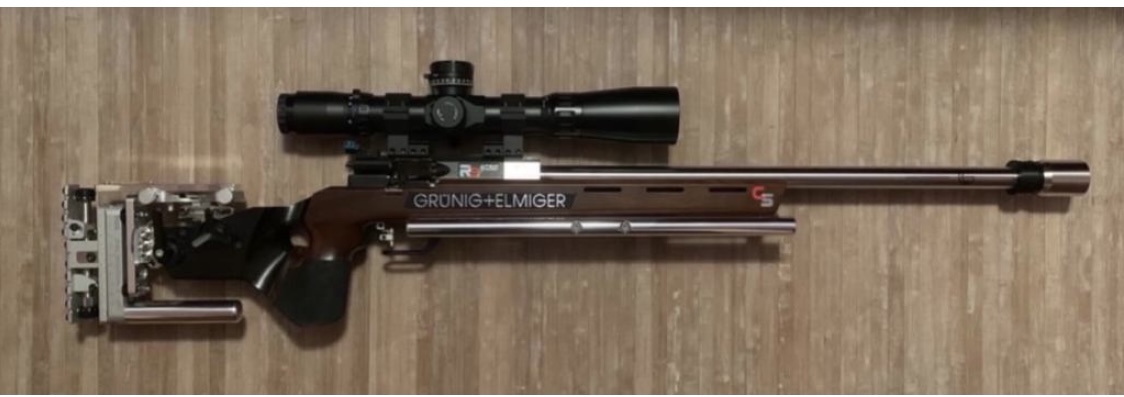

Glimmer escribió:Despiece de un cerrojo Grünig para que veas la galga:
Por la foto da la impresión de que la galga es esa pieza cuando, en realidad, es una anilla calibrada (la hay de diferentes espesores) y que se coloca en la pieza y asienta contra el resalto de mayor diámetro que tiene en el extremo inferior.
Se pueden enviar en un sobre normal por correo y no son caras.
Bleiker también las utiliza para ajustar el head space según la medida del culote de la munición seleccionada.
Glimmer
Mensajes: 3773
Mensajepor Glimmer » 08 Nov 2021 12:47
Va a ser que no.
Tanto a lo de que la galga no es una pieza tubular sino una mera anilla calibrada que se coloca en ella... como a lo de que no son caras.
La galga es lo remarcado con trazo rojo en la siguiente foto:
Que opinais de la walther kk500, algunos me dicen que esta en igualdad en precisión a las bleiker o grüing 120
Glimmer
Mensajes: 3773

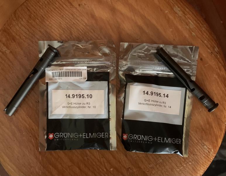

Mensajepor Glimmer » 08 Nov 2021 12:54
Y sé perfectamente de qué hablo, por tengo tres (3) galgas MONOPIEZA de la marca Grünig distintas: la 0 genérica, que viene de fábrica; una 10 para munición RWS que también vale, como las 8, para Lapua; y una 14, para Eley.
Aquí tienes fotografías que acabo de hacer a los sobres y galgas 10/14:
Que opinais de la walther kk500, algunos me dicen que esta en igualdad en precisión a las bleiker o grüing 130
Glimmer
Mensajes: 3773
Mensajepor Glimmer » 08 Nov 2021 13:02
Esas galgas Grünig no llevan anillas y comprarlas es bastante más complicado, en tiempo y dinero, que recibir un sobre con arandelitas.
Como Chano no tenga en stock, lo más probable según épocas, hay que pedirlas a Suiza, con todo lo que ello implica para según qué cosas como país extracomunitario.
Volvemos a lo mismo: tiempo, no una o dos semanas sobre todo ahora con lo del COVID; y dinero, que daría para tropecientas simples anillas. Máxime tratándose de Grünig-Elmiger, el Rolls Royce en el planeta Tierra junto a Bleiker de este tipo de armas.
Saludos cordiales.
Mensajepor BR1942 » 08 Nov 2021 13:33
Pues tenemos modelos diferentes.
La mía es la Racer World Champion. (Y me alegro que tenga el sistema de anilla :D )

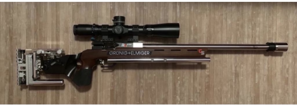

Mensajepor Glimmer » 08 Nov 2021 16:12
El sistema de acerrojamiento Racer R3 de mi Grünig – Elmiger es la evolución actual del X-Racer y, por extensión, del antiguo Racer World Champion de 2011, cuya novedad principal fue la incorporación de un sistema de variación del head space para adaptarse a determinadas municiones y lograr con ello mejores agrupaciones si cabe.
A día de hoy, la galga es monopieza para mayor exactitud y rigidez, pudiendo elegirse entre varias numeraciones.
Que opinais de la walther kk500, algunos me dicen que esta en igualdad en precisión a las bleiker o grüing 160
Que opinais de la walther kk500, algunos me dicen que esta en igualdad en precisión a las bleiker o grüing 161

Mensajepor BR1942 » 12 Nov 2021 12:55
Glimmer escribió:Y sé perfectamente de qué hablo, por tengo tres (3) galgas MONOPIEZA de la marca Grünig distintas: la 0 genérica, que viene de fábrica; una 10 para munición RWS que también vale, como las 8, para Lapua; y una 14, para Eley.
Pues hazme un favor porque yo tengo un housing numerado con lápiz eléctrico 110204 y una galga de 0,1 mm.
Estoy tirando con Tenex y no se si es la medida adecuada.¿Puedes medir la diferencia de longitud de las 10 y 14 tuyas?
Supongo que será de 0,1 mm que es la diferencia de espesor del culote de Tenex respecto a Lapua.
