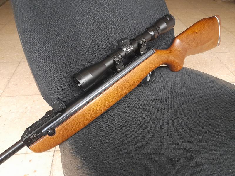

No te arrepentirás de la compra. Respecto al visor que comentas, según para qué distancia es más que suficiente y le quedará muy bien balanceado. Yo ahora en la mia llevo un 3-9x32 sencillito y va bien. Lo más que le pondría a esta carabina sería un 3-9x40 ya que un visor más grande desde mi opinión rompería el balance del conjunto. Ya nos contarás qué tal.

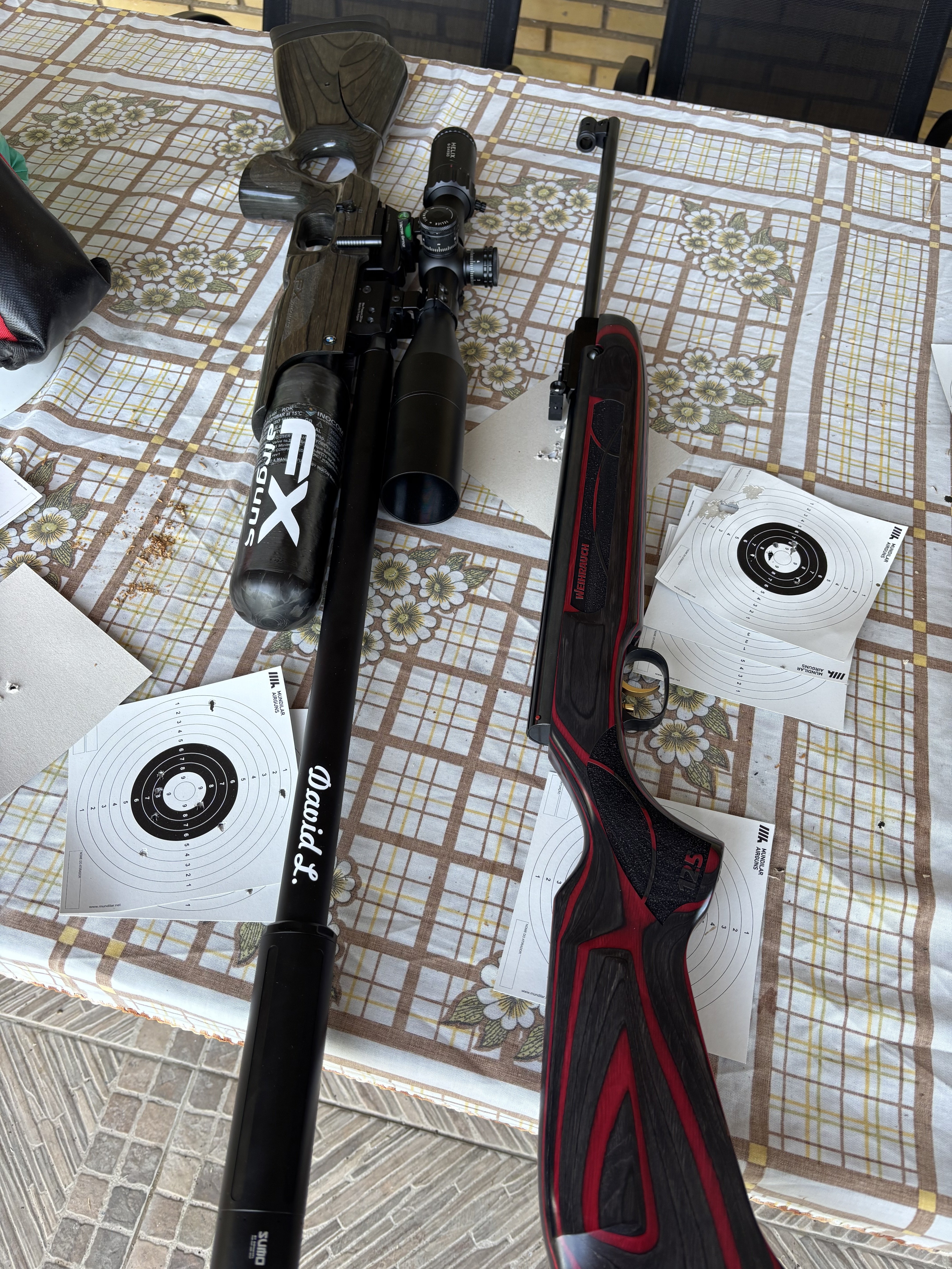

Sí se aflojan, siempre que acabo una sessión los ajusto, pensé que era un problema de potencia ya que tengo la HW80K, un mostruo perfecto, y siempre me intereso por tener una segunda, igual de perfecta pero con con más control... interesante post... pensando en la HW50 según la lectura total de post.
Si una sesión con la HW80 suele dirar unas 2 horas... tengo ganas de probar una hermans menor
