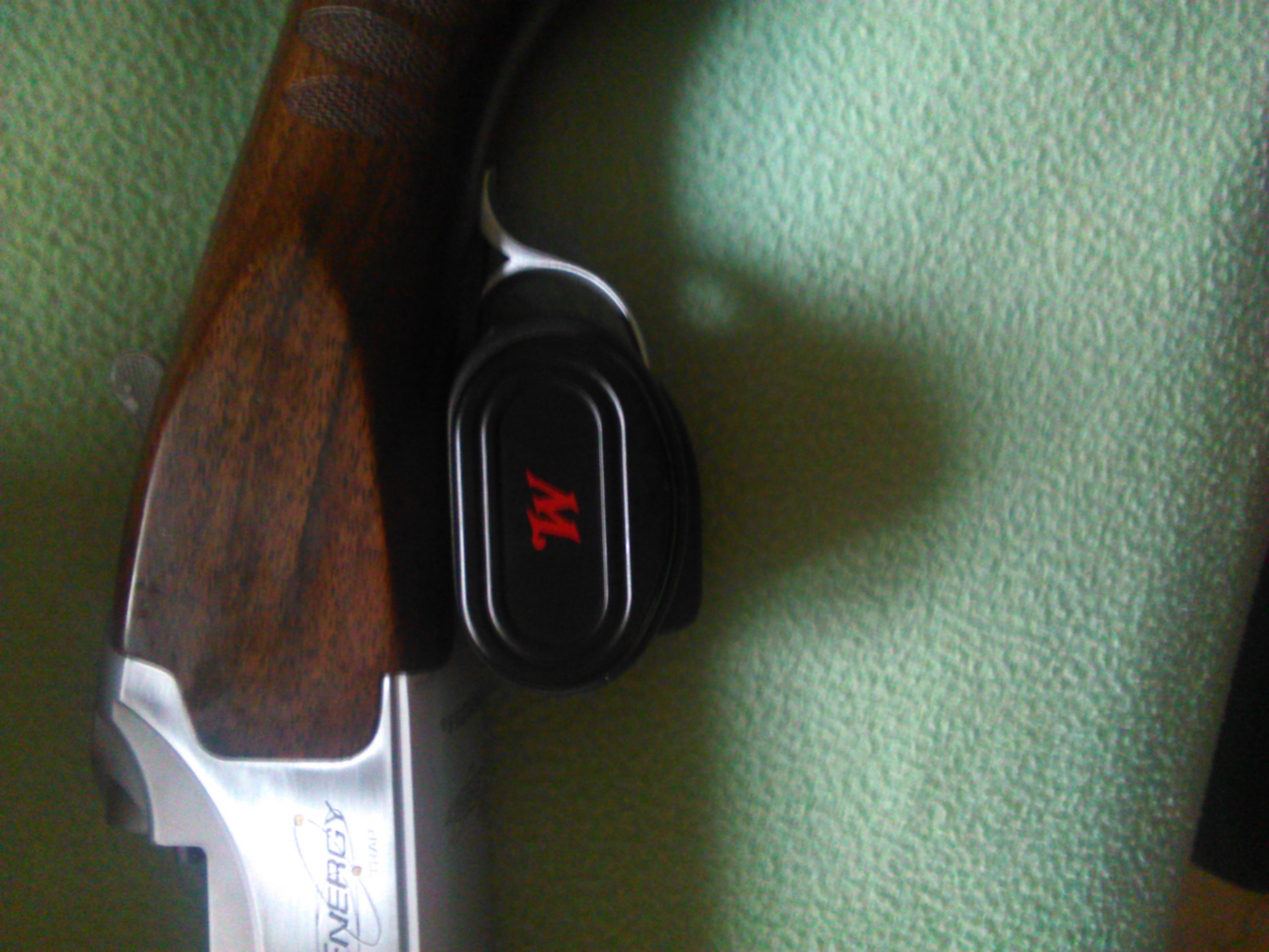

Venían con la escopeta? Porque ese candado mola!!

timbal escribió:Venían con la escopeta? Porque ese candado mola!!
Así es el candado y los puntos de mira venían con el arma.

Joder!!! Pues no sé si alguna escopeta viene tan completa como esa!!......... De donde eres? Tengo que probarla!!!! Jajajajaja qué mono esto del tiro!! Dios mío!

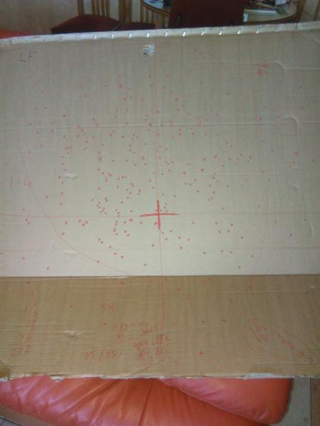

datos sobre chokes invector + signature trap.
medicion diametro de salida del choke M 18.3
0IM 18.2 LF 18.05FULL 17.90 X FULL 17.80Anima del cañon 18.80
Restriccion en decimas de mm M - 0.5 IM -0.60 LF -0.75 FULL- 0.9 XF -1.0
otra novedad,el guardamano lleva un sistema que regula el cierre y apertura,es decir puedes ajustar facilmente con una llave allen el conjunto guardamanos-bascula-cañones,si quieres que habra con mas o menos dureza.

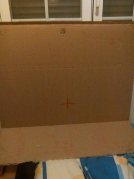

Ya nos cuentas como te va con 81 de cañon, si puedes plomeala,la mía es trap y la convergencia después de haber hecho bastantes pruebas de plomeo me sale a 75/25. En los dos cañones la misma convergencia.otro dato interesante es el peso si puedes pesalo todo y cuelga los datos.que la información que dan en la página web no es todo lo extensa, que nos gustaría. El peso de mi arma es 3.73kg en la página web es de 3,4kg.el cañón de 76 con choke pesa 1.550 , estaría bien comparar con la tuya.Salud

Espero que a mediados de mes venga,ya tengo preparadas las cartulinas para ver la convergencia de los cañones,ya pondré datos,peso,plomeo etc,muchísimas gracias maino,por el interés mostrado en aclararme las dudas,eso que comentas de los plomeos más anchos a que te refieres?abre más el tiro con esos brileys?he estado mirando una formula para ver el plomeo,ya te contaré,lo dicho un saludo y lo prometido es deuda.

Sabe alguien donde se fábrica este arma?
Tengo encargada una y no se donde las fabrican que tardan en 140
El cartón es de 90*90 y 24 gr

Mensajepor maino » 20 May 2016 00:08
Disparo efectuado a 32 metros con LF.

Mensajepor maino » 20 May 2016 09:31
haber si se ve mejor esta con la luz de dia
