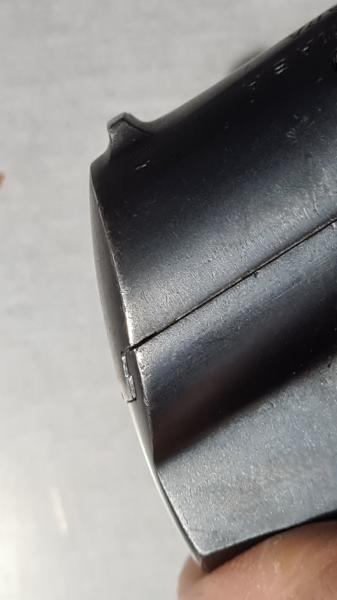

Tengo una consulta sobre mi ASTRA 600.
Resulta que casi siempre que intruduzco a mano el aliviapercutor en la recámara y cierro corredera resulta que no percute. Pero si meto el aliviapercutor en el cargador y monto entonces si.
¿Es un defecto o es que tiene un seguro de vaina no extraída que desconozco o algo así?.

Tiras hasta atrás de la corredera? Suéltala de golpe, no la acompañes con la mano. Suele ser un problema recurrente de los cazadores y las automáticas en el monte por no querer hacer ruido en el puesto. Que suenen bien los hierros ... Tiene una uña con mucha fuerza.

ruedas2 escribió:Tiras hasta atrás de la corredera? Suéltala de golpe, no la acompañes con la mano. Suele ser un problema recurrente de los cazadores y las automáticas en el monte por no querer hacer ruido en el puesto. Que suenen bien los hierros ... Tiene una uña con mucha fuerza.
Siempre suelto la corredera de golpe.
No obstante tampoco debería importar dado que el martillo está en su posición más retrasada de todos modos.

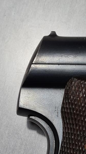

Por supuesto, no lo dudo.
Si la corredera no se suelta de golpe y la inercia no vence la resistencia de la uña para encajar en su sitio, queda una separación de aproximadamente un milímetro insalvable por la aguja.
La diferencia es tan sutil como fijarse en si la corredera ha ido hasta el final.
Pongo un ejemplo en estas dos fotografías te sirven para cualquier puro o purito de la familia.
O quizás el problema esté en el aliviapercutores, sin ver es difícil opinar y muy fácil equivocarse

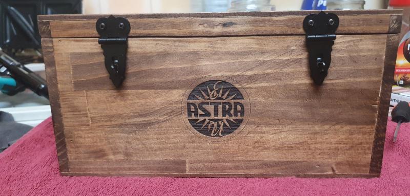

Mensajepor Jarkov 1943 » 05 Feb 2022 21:56

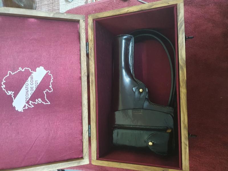

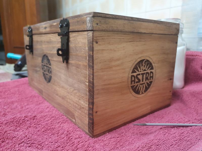

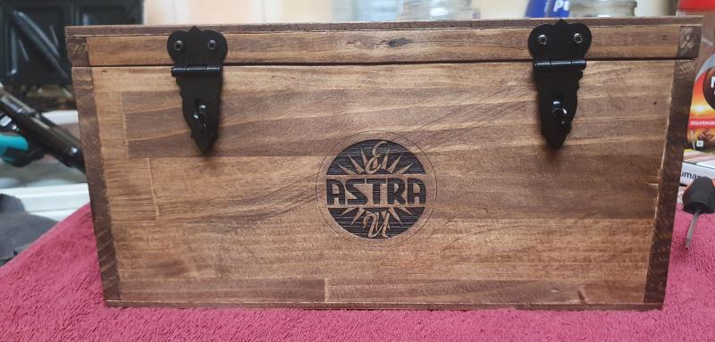

Hola a todos. La funda ya la he mostrado, pero me apetece mostrar la caja que la contenerá. Creo que es buen homenaje, para el oficial que la portó en nuestra Guerra Civil, y un digno lugar de reposo.
empiezo este post con el objeto de aglutinar en el todo lo relacionado con las puro , empiezo poniendo 50
empiezo este post con el objeto de aglutinar en el todo lo relacionado con las puro , empiezo poniendo 51
empiezo este post con el objeto de aglutinar en el todo lo relacionado con las puro , empiezo poniendo 52
galil
Mensajes: 2237
Registrado: 02 May 2008 04:01
Re: Las Astra Puro: Historia, fotos y curiosidades
Mensajepor galil » 06 Feb 2022 09:25
Jarkov 1943 escribió:Hola a todos. La funda ya la he mostrado, pero me apetece mostrar la caja que la contenerá. Creo que es buen homenaje, para el oficial que la portó en nuestra Guerra Civil, y un digno lugar de reposo.
Cierto. Muy bonita.

Mensajepor Jarkov 1943 » 06 Feb 2022 10:51
Muchas gracias Galil.
Fe de erratas; donde pone contenerá es contendrá.
Lo siento, estaba apurado y con las prisas no revisé el texto antes de enviar.

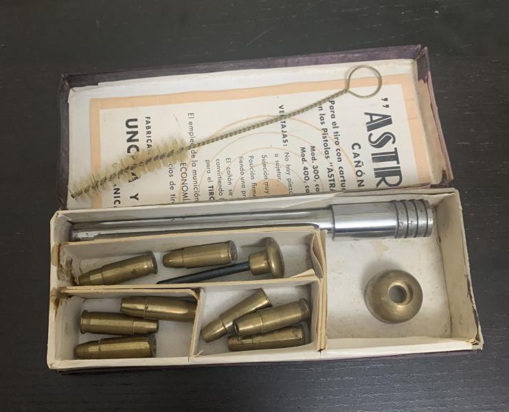

Asibil
Mensajes: 16
Registrado: 15 Feb 2022 15:09
Mensajepor Asibil » 09 Mar 2022 22:24
Buenas noches! Si alguien tiene información se lo agradecería! Muchas gracias!
empiezo este post con el objeto de aglutinar en el todo lo relacionado con las puro , empiezo poniendo 90
ruedas2
Mensajes: 780
Registrado: 08 May 2012 23:14
Mensajepor ruedas2 » 09 Mar 2022 22:30

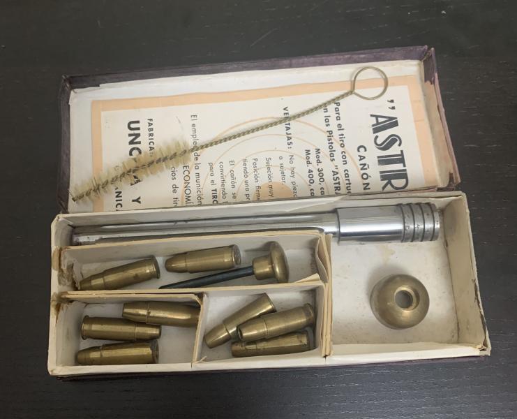

Una preciosidad, un poco fuera de normativa ... Supongo que la foto te la ha pasado "un amigo" ...
Es un cañon reductor a munición flovert de 4mm para entrenamiento en tiro de salón.
Los pistoncillos flobert se ponían en los casquillos de bronce y se alimentaba con ellos los cargadores originales, evidentemente no automatizaba. Veo también el accesorio para desencajarlos una. Es disparados. El kit completo.

Asibil
Mensajes: 16
Mensajepor Asibil » 09 Mar 2022 22:40
Si es una foto q tengo!! Me parecia algo curioso!! Muchas gracias por la información!
ruedas2
Mensajes: 780
Mensajepor ruedas2 » 09 Mar 2022 22:43
Es algo muy complicado de ver, se hicieron muy pocos. Yo solo lo he visto una vez en directo.
