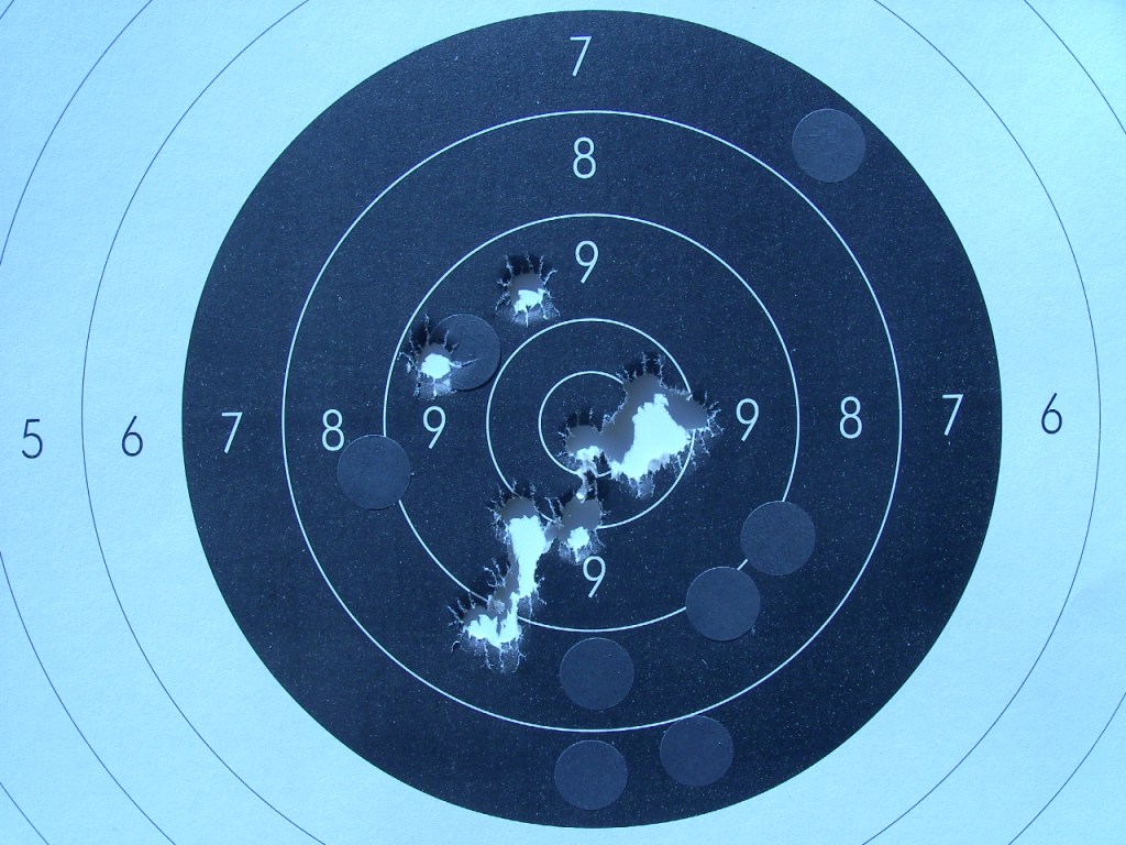

Vamos al turrón, hoy tocaba Elda y me he ido con la idea de tirar dos series, una con la bala recalibrada como yo lo considero "normal" que es con la punta palante como dice Fire y la otra mixta con una palante y otra patrás............ joder esto parece la yenka. :wink:
La primera serie ha ido bien (he empezado con tres dieces lo cual facilita mucho la vida :mrgreen: )
Aunque no hay una concentración total, el tiro está equilibrado en todas las direcciones

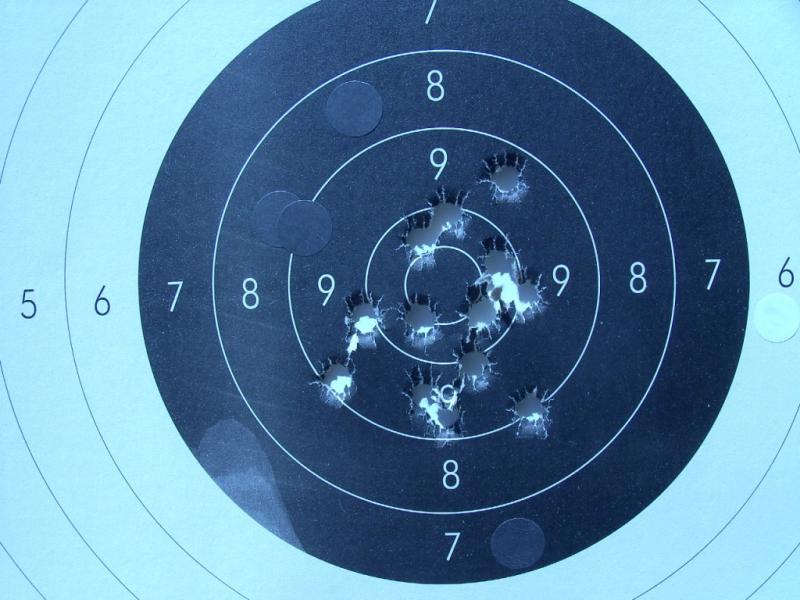

Luego la prueba con el recalibrado mixto. He empezado tirando y agrupando bajo, como podía ser a causa del diferente recalibrado (uno no acaba de sorprenderse nunca en esto de la avancarga :shock: ), he seguido tirando sin tocar nada y el tiro ha ido más centrado.
Como me sobraban un par de proyectiles con recalibrado estandar (según mi forma de recalibrar) los he tirado y uno ha sido el diez más centrado y el otro vaya usted a saber por donde ha pasado.
Curiosamente la agrupación ha sido más cerrada, y aparentemente el agujero en el papel es algo mayor (los proyectiles quedan un poco más chatos), pero todos sabemos que un grano no hace granero.
Como hay campeonato encima, y en la Semana Santa no voy a poder entrenar seguiremos en la línea estandar pero se me ha quedado la luz ambar encendida
