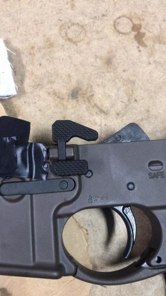

JoNaK escribió:Material explicito :o o ,esperamos fotos con los juguetes puestos

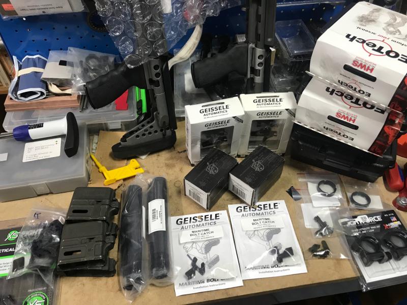

Ahí van algunas piezas montadas :birra^:

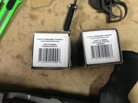

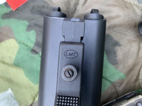

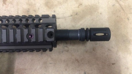

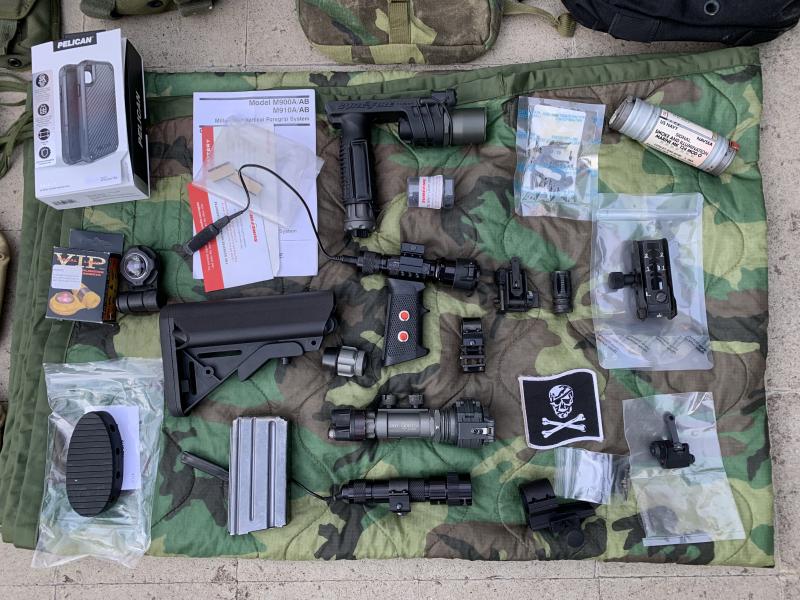

Llegan algunos accesorios más para el proyecto clon del M4 SOPMOD :caba:
hola compañeros invito a los amantes de estos cacharros a desempolvarlos y enseñarnoslos... 20
hola compañeros invito a los amantes de estos cacharros a desempolvarlos y enseñarnoslos... 21
hola compañeros invito a los amantes de estos cacharros a desempolvarlos y enseñarnoslos... 22

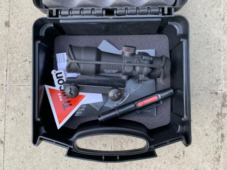

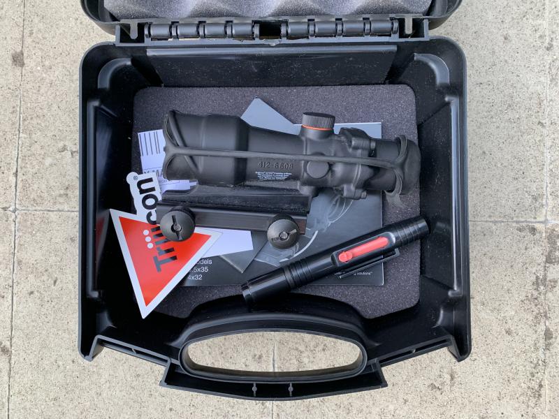

Una óptica para el clone Block I. Una cosa menos en la lista.
hola compañeros invito a los amantes de estos cacharros a desempolvarlos y enseñarnoslos... 70
hola compañeros invito a los amantes de estos cacharros a desempolvarlos y enseñarnoslos... 71

Mensajes: 57
Registrado: 02 Mar 2018 15:52
Re: nuestros ar 15
Mensajepor TAC » 02 Ene 2019 20:45
Hola
uff menuda envidia buena pieza!!!

Mensajepor alantravis » 05 Ene 2019 01:09
Me alegro te guste TAC, se ve bien de narices. Muy nitido. A ver si consigo la herramienta para instalar el buffer tube mil-spec de Colt y comparto fotos del bicho ya terminado con la culata LMT SOPMOD y la mira ACOG de Trijicon.
Buen año a todos!

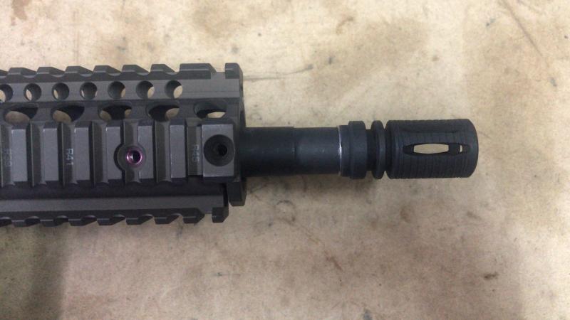

Buenas, tengo un AR15 Schmeisser al cual le he cambiado la mira delantera. El resultado es que no mecaniza bien, bueno no mecaniza, pues se ha quedado tiro a tiro teniendo que tirar del cerrojo cada vez que quiero realizar un disparo y extraer la vaina . El tubo de gases lo puse como creo que estaba en la anterior mira. Evidentemente algo he hecho mal, alguna idea ?

Que has bloqueado la salida de gases, bien porque has girado el gas tube justo al revés o bien por mal posicionado el gas block, aunque esto último sería bastante significativo al estar más desplazado.
Una foto de esa zona seguro que arroja luz al problema.

Mensajepor Afaelo » 07 Ene 2019 20:14
Gracias Parachut, ahora mirando detenidamente me doy cuenta que hay un pequeño agujerito por el que pierde los gases. He puesto una mira de mala calidad, la compre a los chinos creo que era para airsoft. No encuentro la que quiero poner que es como la llevaba cuando lo compre, punta como un triangulo. Las que veo no llevan la perforación para los pasadores. en fin seguiré buscando.

Afaelo escribió:Gracias Parachut, ahora mirando detenidamente me doy cuenta que hay un pequeño agujerito por el que pierde los gases. He puesto una mira de mala calidad, la compre a los chinos creo que era para airsoft. No encuentro la que quiero poner que es como la llevaba cuando lo compre, punta como un triangulo. Las que veo no llevan la perforación para los pasadores. en fin seguiré buscando.
¿Has puesto un gas block de airsoft al AR15? :shock:
Los gas block "triangulares" de recambio vienen sin los agujeros porque no en todos lo rifles los pasadores van exactamente en la misma posición. Tendrías que llevarlos a un armero a que te lo monte.

Mensajepor Afaelo » 07 Ene 2019 22:25
Pensé que no tendría trascendencia en el funcionamiento y me equivoqué. Tengo uno de hierro, pero sin agujeros para los pasadores. Creo que como dices tendré que llevarlo a un armero. Un saludo.
