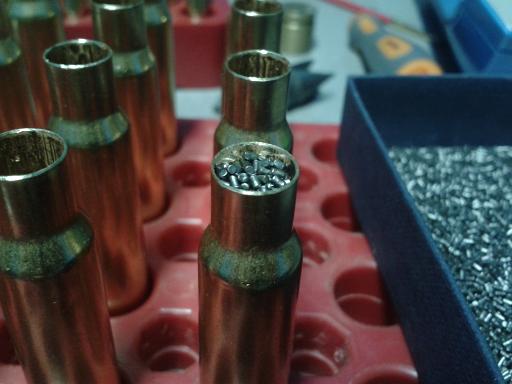

Buenos dias tropa
81 de 8000 asentada ....

Son lotes.
A mi con mi lote, me queda todo el cuello libre. Obviamente, la carga no es de 81 grs. Mirare a ver cuanto le meto. No obstante, como tampoco tienes experiencia de lotes anteriores, la pregunta sobra.
A mi, con respecto a la 7000 la misma carga, de 67,9 grs, para 225-250, me ocupa un pelin mas que el anterior lote. Vamos, que me permite, comprimiendo un poco, meter en la longitud apta para cargador ( 84,2 ). Si quisiera hacer cargas Macht, libraria algo y la polvora "sonaria" al agitar la vaina.Yo no suelo vibrarla, por que se me sale el güezo del codo
, y es una imagen fea. No obstante, cerciorate que la vaina que me has sacado en la foto no sea del 308 W..
de todos modos, ¡¡que diferencia en la misma polvora ese espacio que es todo el cuello !!.
Ok. Yo tengo que probar ahora lo que he hecho. ¿ alguna experiencia con cargas comprimidas ?.

Y en que lugar metes ahora el plomo, o lo metes pretando los granos de modo incondicional y hacia abajo con una prensa.
Anda explicate que me tienes intrigado, moviendo la vaina se recolocan los granos y bajan u que.

agustiniglesia escribió:Y en que lugar metes ahora el plomo, o lo metes pretando los granos de modo incondicional y hacia abajo con una prensa.![]()
Anda explicate que me tienes intrigado, moviendo la vaina se recolocan los granos y bajan u que.![]()
La vaina ya esta bien movida para que se asienten los granos, si no se me quedaba en el embudo
Esta claro, con este lote me tendre que pasar a la retrocarga y listo

No te creas tu que despues de llenarla no mire el culote a ver si seguia poniendo 338
Lo que me tiene perdido es si es cosa de lotes defectuosos, o de lotes mal marcados
Por ejemplo para el 308 tambien tengo un bote de tub3000 de los chachi piruli
Con la 8000, tengo sobrecarga con 72gn en el 338 y tu vas bien con 68gn de tub7000, ¿sera mi bote de 8000 como el tuyo de 7000?

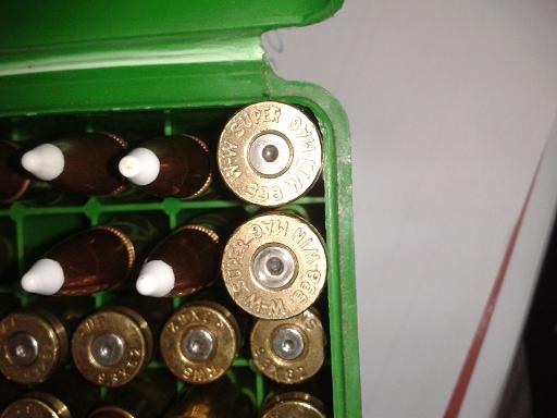

Asi quedan los pistones con 72gn y con 73gn, asi de memoria creo que vectan indica carga maxima de 72gn de tub7000, asi que lo mio con tub8000 deveria ser mas que seguro....

Eso es lo que me preocupa, que todo tenga consecuencias. En la carga de 7000, todavia le quedan unas decimas de grain para la carga alta. No obstante, el factor riesgo, lo mitigo, pues tengo todas las puntas molycoteadas. Asi pues, reduzco los efectos de ese punto de sobrepresion si lo hubiere.
Como me jode, y es que lo peor, es que como el consumo es el que es, cuando vuelves a comprar otro tanto, estas en la misma. No hay una homogeneizacion...¿ o si ?. Con el color del tomate pasa igual...cambia segun lotes. Lo idoneo es coger una tonelada del mismo lote y a cascarla....
. Es un vuelta a empezar continuo. Bueno, sobre todo, cuidado.
¡¡¡Y llevate el chrony !!, que no hace falta varilla....

Me gustan las recetas de cansino y josetxo, el toque de gracia que le da el fabricante de la harina poniendo unos dias levadura y otros no tiene su gracia
Buena pinta tienen esas puntas.... ¿Nosler AccuBond? Ideales para ñu Kudu y otros similares...
