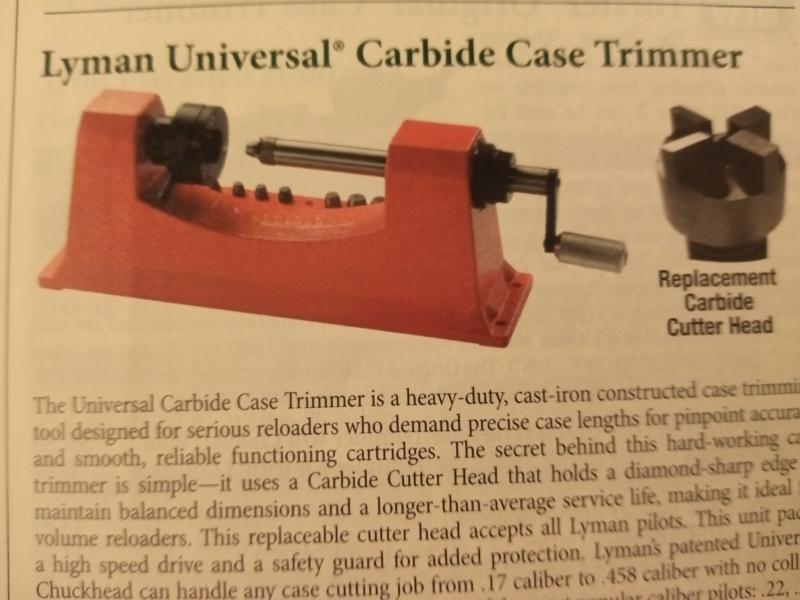

En un trimmer tenemos una cosa para cada extremo: el holder para sujetar la vaina, sea por el culote, como la mayoría, o por el cuerpo, como el Wilson y en parte el Forster; y el pilot para la boca, al objeto de mantener centrada la vaina mientras gira el tronco que tiene las cuchillas y que por la fricción al girar haría miverse algo la vaina si no tuviera el pilot que la mantuviera centrada en el eje mayor. Son dos cosas distintas. En este tutorial está en la página ... página ...

Página 2, de 6 de julio de 2013. Ahí se ven los holders, que son las piezas grandes de la izquierda, y los pilots que son las pequeñas de la derecha, ambos sobre un sobre amarillo de la NRA (hay que hacer patria
Observarás que los pilots tienen un rabito que se inserta en el centro del extremo del tronco, entre las cuchillas. Es el sistema convencional de los pilots.
Adjunto una foto de catálogo mostrando otro sistema de holder, que es el Chuckhead de Lyman, un cierre por bloqueo que sirve para distintos tamaños de culotes. No sé exactamente cuál es el que te han mostrado.

El me enseño ese que es universal como dice su nombre y otro que era el Accutrimer que no es universal. Había unos 45€ de diferencia.

Vale. Pues entonces parece claro que es a base de pilots. No es mal sistema. Yo lo he usado muchos años y la calidad del producto es notable. Lo que pasa es que el Wilson es de sobresaliente. Pero con eso ya va bien.
Dicho lo cual, insisto en que el desbarbado/chamfraneado es importantísimo. También vigilar que cuando los hagamos no caiga viruta alguna dentro de la vaina porque se puede trasladar al ánima y crearnos un problema añadido si se aloja en el rincón del estriado.
Una de las ventajas del chamfraneado interior es que ayuda a asentar la bala, y más concretamente a darle estabilidad hasta que se engarce. Pensemos que hay seating dies que están diseñados para mantener la bala erguida en la fase de engarzado, porque llevan un tubito interior o algo así, pero muchos no.
