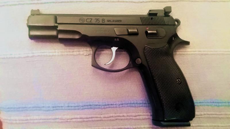

Esa LPA que pones en la foto es la misma que yo monte. Sirve perfectamente para la cz75B
El guion delantero es redondo por un lado y plano por el otro.
En la foto se ve el lado redondo, el que va hacia adentro.
No necesitas limar nada.

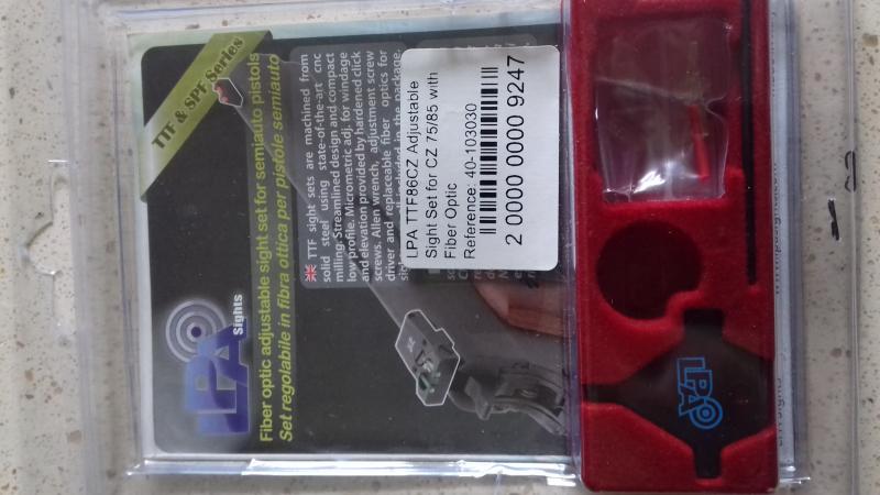

Mañana te paso fotos de como queda y de la caja con la referencia.

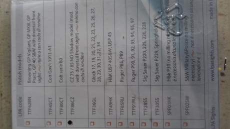

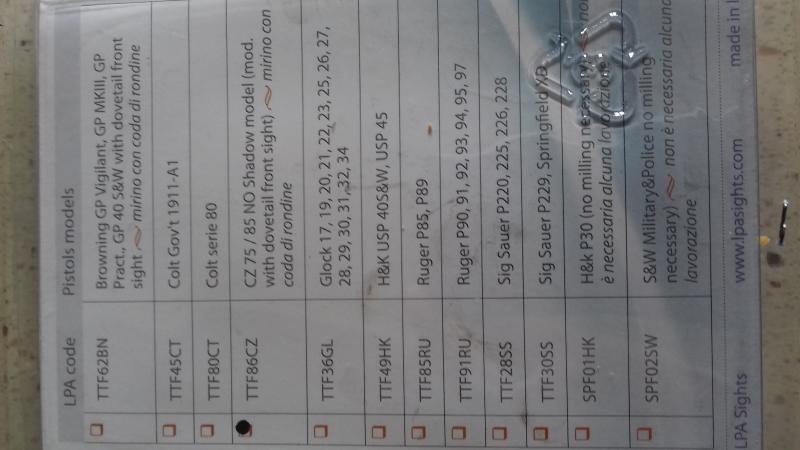

Si la que tienes es la 75b en la foto viene la referencia que tienes que pedir es la que tiene marcado un punto negro, como verás en la referencia los dos últimos dígitos vienen 2 asterisco que tienes que sustituir con los números que hay al final dependiendo si las miras las quieres lisas, con rallitas o con puntos blancos, yo las mías para precision las pedí lisas código 07,
estos números de referencia son para el pack que viene con las miras y el punto a su altura necesaria que es más alto que el que trae de combate.
Vienen de fabrica preparadas para entrar en el mismo sitio que trae las originales no hay que fresar nada.
Si el modelo que tienes es la 75 antigua la referencia para el conjunto de miras y punto sería la referencia superior a la que tiene marcada la referencia con punto negro ( Cz75 old model)

El compi me ha confirmado que las q he pedido el las ha puesto sin problemas, y tiene la misma pistola. En la referencia que he pedido aparece 86CZ asi que supongo que le iran bien
Gracias x la tabla.

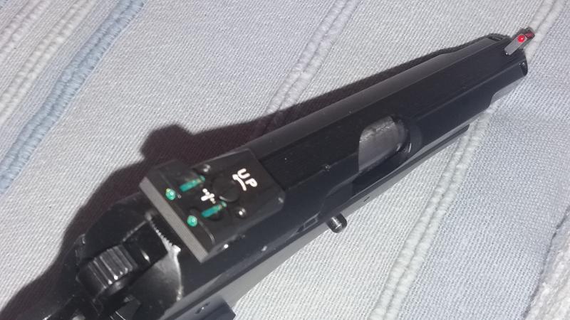

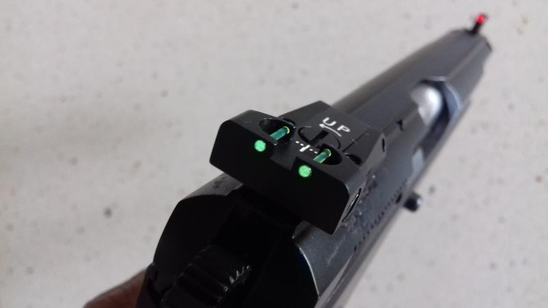

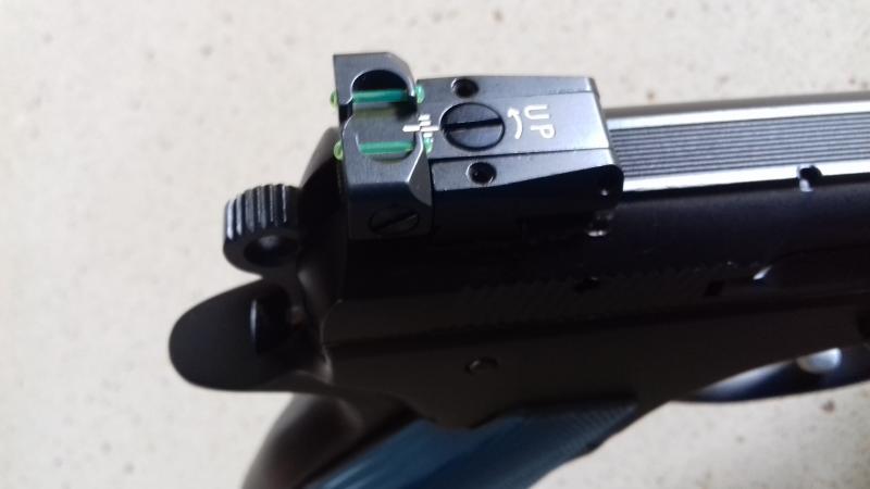

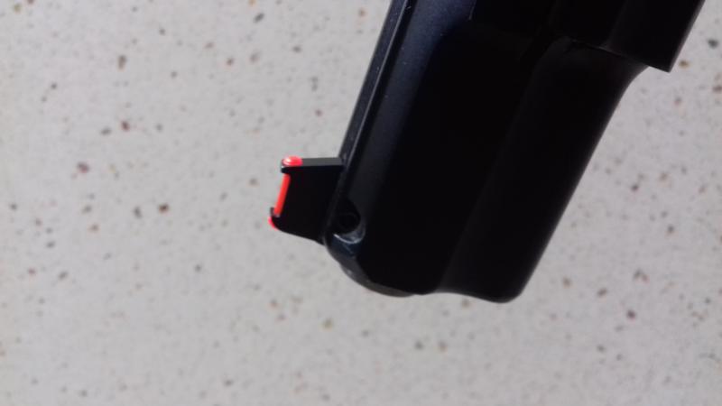

El guion delantero no trae la muesca para el pasador, hay que taladrarlo una vez puesto.
Peeero, entra tan sumamente duro a presión que es imposible que se salga aunque no lleve pasador.
Por cierto, la mira trasera entra de izquierda a derecha según cojes la cz como si fueras a disparar.
La cola de milano es cónica, es mayor por la izda que por la dcha.
Yo para no marcarla al meterla use un simple trozo de cartón como forro y no se le nota el mas mínimo golpe ni rayadura.
Otra cosa es la cz, que cuando la compre ya tenia rayonazos en la corredera de haberle cambiado las mieras.
A ver como lo soy arreglar, porque no es pavon, está pintada.

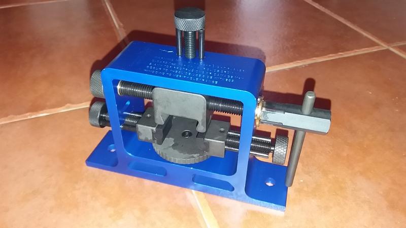

Gracias por las fotos, 99% que son las que he pedido, me llegaran mañana. En algun sitio lei que, como dices, hay que ponerla de izquierda a derecha, de todas formas pensaba medirla con calibre cuando llegue por si eran conicas, que lo seran.

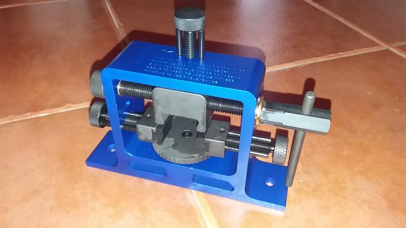

Yo compre la herramienta de la foto para sacar la original y poner la nueva la verdad que va de maravilla y supercomodo de hacer. Vale para casi cualquier corredera con cola de milano y seguro que se le pueden dar mas usos.
El punto de tus fotos se ve bastante alto respecto al original, supongo que el alza tambien quedara mas alta que la original. ¿Tu tapas el blanco con el punto o lo ves por encima (es la forma que a mi me gusta apuntar, viendo siempre el blanco), enrasado con la alineacion de los 3 puntos?.
El hueco del pasador lo hare a dremel y lima con paciencia, me da yuyu meter una broca por la corredera, sobre todo si el punto es de acero, si fuera aluminio todavia, pero los taladros de la corredera para el pasador podrian coger holguras.

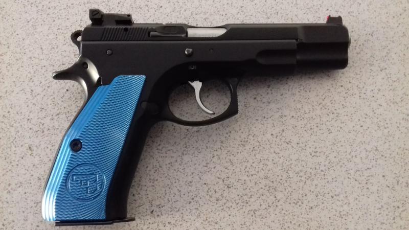

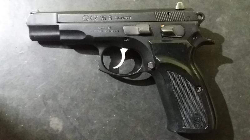

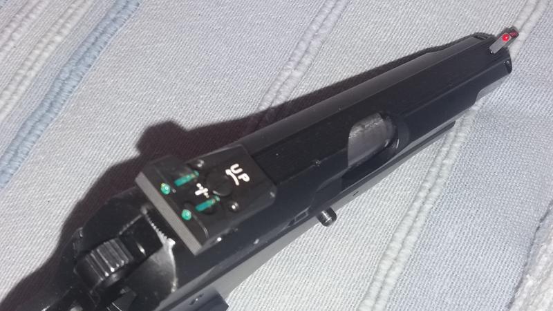

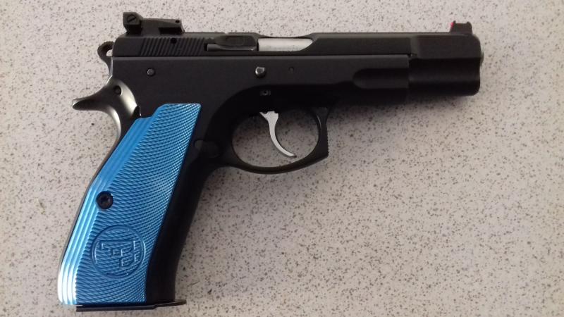

Bueno, miras puestas y muelles cambiados, no me ha costado tanto como pensaba, hay videos en youtube que ayudan mucho, sobre todo con el muelle del gatillo.
Las miras efectivamente son exactamente las mismas que las que puso el compañero, no se porque en la tienda de primeras me dijeron que no servian...en fin las he podido poner sin mayor problema, solo he tenido que lijar un poco el punto porque entraba durisimo que me daba miedo romperlo, luego le hice la caja del pasador y lo puse, por si acaso.
Tambien la he cambiado las cachas, que las originales que traia estaban feisimas de lo gastadas y arañadas que estaban.
Por suerte el armazon y corredera estan bastante bien, apenas algunas pequeñas marcas de uso, casi imperceptibles.
Hice unas tandas para medir el peso del disparador, la media de 20 disparos (en accion simple) antes de modificar nada salia en 2120 gr. Despues de cambiar muelles ha quedado en 1710 gr. Es una mejora notable, pero yo todavia quisiera bajarlo a 1300-1500 gr.
Con que peso de gatillo estais tirando?
Bueno, me queda probarla este finde para asegurarme que pica bien los cartuchos y que no ametralla, ademas de ver que tal van las miras, de momento se ve que son muy luminosas, a ver en la galeria.
