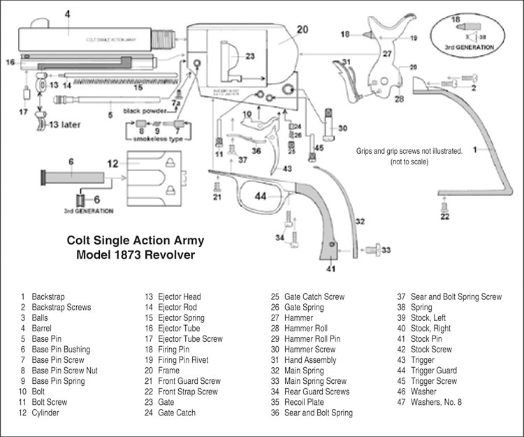

Un compañero comentó que los SAA Uberti Stallion del 22lr según su manual no podían usar munición de alta velocidad,
Pregunte a ARMINSE y me afirmaron que estaban probados para cualquier presión del 22lr, y así es, pero al estrenar el mío opino que observé donde están "capados",
La energía del muelle del percutor sirve para el 22lr estándar cuyo latón es más blando que el de alta velocidad, se ve que en el BOPE, o donde fuese, ajustaron la presión del muelle como la original del siglo XIX cuando se usaban latones más blandos.
Con munición de alta velocidad falla entre el 15 y el 20% de los disparos y la huella del percutor es muy débil.
Con munición estándar, 100 % de disparos correctos. No obstante seguiré probando, así y todo no me parece demasiado difícil ajustar el muelle para aumentar su presión.
Si algún compañero tiene experiencias al respecto se agradecerá conocerlas.

No creo que en el BOPE ajusten nada, mira a ver que no tengas el tornillo del muelle flojo, en mi Uberti venían casi todos flojos. :roll:
Gracias, es muy posible que los tiros vayan por ahí.

Hola Dressler, gracias por la información, acabo de hablar con ARMINSE y me confirmaron que es un problema muy común, me dijeron que desmonte el muelle que se lo envíe y que inmediatamente me remitirán el correcto.
Sobre el desmontaje del muelle me dijeron que es muy sencillo y que solo se trata de tres tornillos.
Si alguien posee información de como hacerlo se agradecerá que me digan paso a paso lo que tengo que hacer.

flobert6 escribió:Hola Dressler, gracias por la información, acabo de hablar con ARMINSE y me confirmaron que es un problema muy común, me dijeron que desmonte el muelle que se lo envíe y que inmediatamente me remitirán el correcto.
Es fácil, si tu revólver tiene la empuñadura de una pieza tienes que quitar los dos tornillos de la parte superior del "chasis" metálico que la abraza (donde se te juntan pulgar e índice al empuñarlo) y el tornillo de la parte inferior, que es el que une la pieza delantera con la trasera. Una vez tengas fuera esos tres tornillos la empuñadura saldrá tirando hacia atrás, y luego sólo te queda aflojar y quitar el tornillo que une el muelle al chasis delantero. Sacas el muelle, vuelves a poner cada tornillo en su sitio para que no se te pierdan y cuando tengas el muelle nuevo lo vuelves a montar todo invirtiendo el orden de desmontaje. Procura usar un destornillador adecuado para evitar dañar los tornillos, que no son demasiado buenos. Con un poco de cuidado y paciencia lo tienes en cinco minutos. :wink:
Edito para poner el despiece, tienes que quitar la pieza marcada como 1 y para ello quitas los tornillos marcados como 2 y 22. El muelle es el 32 y su tornillo el 33.
