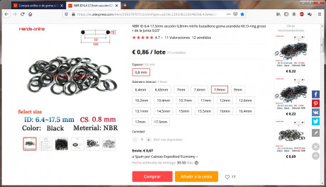

Hola Grosspower:
Que medidas son las que pedistes? Estoy esperando recibir las de 8x1 mm, pero no se si son las que no sellaban o las que mordia el cañón. En la página de Aliexpress que indicas:
https://s.click.aliexpress.com/e/NKR1Guu
las que mas se aproximan al tamaño son las de 8, 9 y 10 mm. ambas de 1mm de grueso. He medido las originales con un calibre Vernier y salvo error en el ajuste de la herramienta me da 9,5 x 0,8 mm, pero no encuentro nada mas fino de 1 mm. En la nomenclatura que usan los chinos para las medidas de las juntas, CS es el grueso y OD el diámetro. Seguiré buscando a ratos a ver si encuentro algo, pero desde luego que poniendo el calibre a 1 mm las juntas originales pasan holgadas. Si quieres dar un vistazo tu también a ver si encuentras algo........cuatro ojos ven mas que dos.
A qualsevol lloc on me trobe, sóc un tros del paisatge de la meva pàtria.
Grosspower
Mensajes: 533
Registrado: 03 Feb 2019 21:20
Re: STINGER ARES CO2 .22 por ThisCharming
Mensajepor Grosspower » 30 Ene 2020 09:02
Chequinfumfa escribió:
Respecto a las dos juntas finitas del cañón, va a ser más complicado coger la medida exacta al ser tan pequeña, he intentado en dos ocasiones pedir en AliExpress unas de la medida que cogí (mal medidas, no tengo herramienta tan exacta) y eran equivocadas....seguramente por décimas de milímetro, una no sellaba y la otra me la mordía al pasar el cañón :? menos mal que no llegaron al euro.
Las hay en páginas de UK pero muy caras para lo que son...
Hola Grosspower:
Lamento decirte que las que yo pedí son equivocadas...lo siento :( buscaré las medidas que has cogido tu a ver si encuentro algo, que por cierto, muchas gracias por hacerlo :birra^:
Chequinfumfa
Mensajes: 58
Registrado: 30 Dic 2019 18:21
Ubicación: Comunidad Valenciana
Mensajepor Chequinfumfa » 30 Ene 2020 10:06

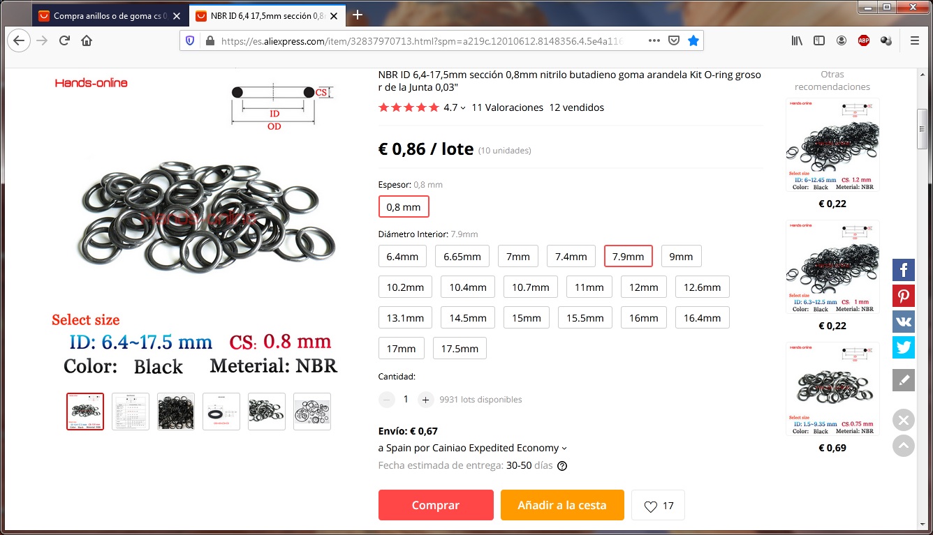

Creo que las tengo:
Si me da 9,5 de diámetro exterior y 0,8 de grosor, el diámetro interior es de 7,9 lo que cuadra perfectamente con éstas. Vienen 10 unidades y las he pedido. Si quieres puedes esperar a que las reciba y te digo si valen. Con uno solo que se "arruine" en caso negativo, es suficiente. :lol:
Aquí el enlace:
https://es.aliexpress.com/item/32837970 ... 1169RsR5dT

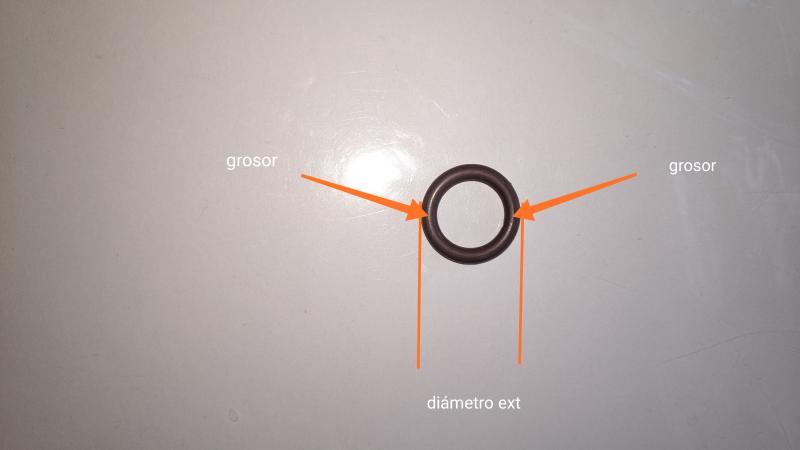

Hola, buenos días, Chequinfumfá uns observación por si acaso aclara algo, si a 9,5 de diámetro exterior le quitas 0,8 de grosor, la diferencia son 8,7 mm de diámetro interior y no 7,9 mm . Ojo, que es lo que observo, a no ser que haya interpretado mal a qué corresponden las medidas. Te dejé un MP por una curiosidad :wink:
Chequinfumfa
Mensajes: 58
Mensajepor Chequinfumfa » 30 Ene 2020 10:29
Ten en cuenta que es una circunferencia. Yo interpreto que es 0,8 a ambos lados. No sé......igual estoy equivocado. Cuando venga el pedido lo sabremos a menos que tengamos por aquí a algún compañero matemático que nos lo aclare. Te he contestado al MP
Un abrazo.
Jabril
Mensajes: 1356
Registrado: 05 May 2019 19:46
Mensajepor Jabril » 30 Ene 2020 10:33
Mas razón que un santo, craso error el mío, efectivamente, el grosor de 0,8 mm se multiplica por 2 para calcular el diámetro interior. :D
Grosspower
Mensajes: 533
Mensajepor Grosspower » 30 Ene 2020 10:35
Jabril escribió:Hola, buenos días, Chequinfumfá uns observación por si acaso aclara algo, si a 9,5 de diámetro exterior le quitas 0,8 de grosor, la diferencia son 8,7 mm y no 7,9 mm . Ojo, que es lo que observo, a no ser que haya interpretado mal a qué corresponden las medidas. Te dejé un MP por una curiosidad :wink:
El compañero ha echo bien las medidas...hay que quitarle dos veces el grosor para calcular el diámetro interior, a ver cómo te explico, cogiendo el diámetro de la junta, te encontrarás dos veces con el grosor por "ambos lados"...bueno mira una imagen vale más que mil palabras :mrgreen:
Espero que me haya explicado bien y te sea de ayuda.
Un saludo :birra^:

Chequinfumfa escribió:Creo que las tengo:
Aquí el enlace:
Pues compañero yo las he pedido también, total por 1.50 cómo bien dices no nos vamos a arruinar :lol: :lol: esperaremos a que lleguen a casa para probarlas :D de nuevo gracias por ayudarnos :birra^:
