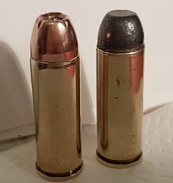

La munición comercial que he usado (Magtech) me ha dado bastantes problemas de alimentación al hundirse la punta en la vaina después de meterla en el cargador de la Tigre, indiferentemente si metía 3, 5, 8 o mas cartuchos.
¿Cuando recargue debo crimpar bastante para evitar esto o sencillamente cierro la boca lo mínimo imprescindible? La verdad es que es muy incómodo tener una interrupción de este tipo y lo quiero evitar el máximo posible.

Buena pregunta. Yo no crimpo y siempre me he preguntado si el ltc puede variar al alimentar la munición. Pero con munición original me parece más difícil que pase.
Re: Tutorial de recarga de munición de arma larga rayada
Hola, a riesgo de equivocarme, entiendo que... si recargas para un arma con cargador tubular, ( y si me equivoco que alguien me corrija ) el crimpado es cuanto menos que OBLIGATORIO para evitar que se hunda la punta en la vaina por el retroceso de cada disparo.
Otra cosa es para armas de cerrojo o monotiros en que la punta debe entra con una suavidad muy muy diferente que en las armas con cargador , o bién en este caso con cargador tubular y.... entiendo que .. inexcusablemente con punta no afilada para evitar algun problema de encendido no deseado
O sea, semiautomáticos... semiautomáticas, y armas con cargadores tubulares SI es indispensable el crimpado.
Para monotiros ó bien cerrojo alimentados tiro a tiro, SIN crimpado y una entrada de la punta en la vaina lo mas suave.... que sea posible

Correcto en cuanto al crimp de la munición para cargador tubular. Hubo una excepción, no sé si más, con el rifle Remington 14, que era de corredera, para el que John Pedersen diseñó un cargador espiral para que las puntas de las balas spitzer no contactaran con el pistón del cartucho delantero. Fuera de eso, es cierto lo que dices.

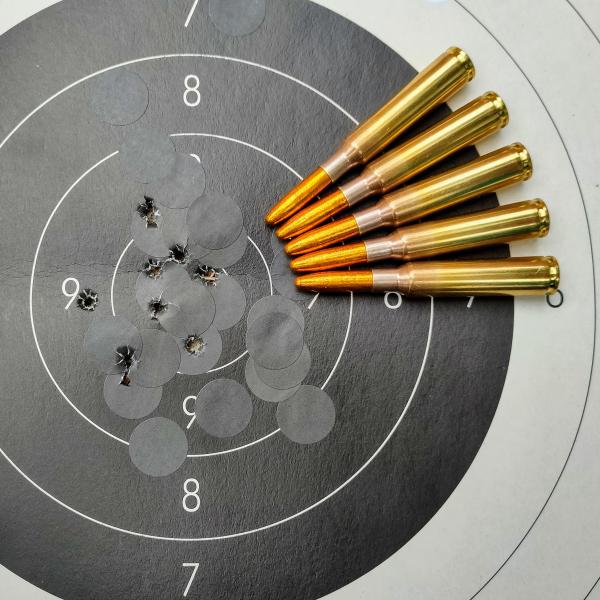

He aquí los primeros resultados con las nuevas vainas lapua. La prueba es a 50 metros con miras abiertas.

kanik escribió:Hola, a riesgo de equivocarme, entiendo que... si recargas para un arma con cargador tubular, ( y si me equivoco que alguien me corrija ) el crimpado es cuanto menos que OBLIGATORIO para evitar que se hunda la punta en la vaina por el retroceso de cada disparo.
Eso he leído yo siempre, pero yo recargo el 45 colt con punta de plomo y sin crimpar, solo poner recta de nuevo la vaina, y nunca se me ha metido ninguna punta dentro, y las tiro en 5 rifles diferentes con cargador tubular.

wibols escribió:Eso he leído yo siempre, pero yo recargo el 45 colt con punta de plomo y sin crimpar, solo poner recta de nuevo la vaina, y nunca se me ha metido ninguna punta dentro, y las tiro en 5 rifles diferentes con cargador tubular.
Wibols... Para revolver también es recomendable crimpar.
En ocasiones, el retroceso puede ser lo suficientemente fuerte para que los proyectiles vayan saliéndose... hasta el punto de que queden tan afuera que no permitan girar el tambor.
En puntas pugnator de 250 gr. (.45 Colt), siempre crimpo en su ranura correspondiente, y lo mismo con las Hornadys XTP de 240 gr..

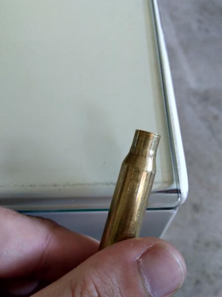

Escribo, soy un novato que lleva poco en la recarga. Y me ha pasado algo en varías vainas y necesito ayuda para localizar el problema. Pongo una foto de una de ellas. Son 307 disparadas en un cetme. El caso es que en el cuello se forma una deformación como un abombamiento y no sé si no he devuelto bien la forma a la vaina o qué ha pasado. Un saludo a todos

¿Esa imagen de la vaina es después de recalibrar?
