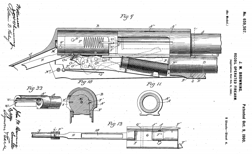

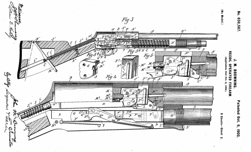

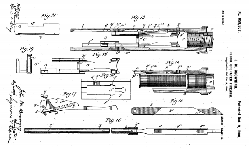

Josus, Para celebrar tu incorporación a nuestra pandilla y la adquisición de esa fantástica FN Browning 1900 de nuestro estimado agmalunbres voy a poner las imágenes de la patente de la Auto-5 que tengo y que he sacado del pdf de dicha patente.
Sigue......

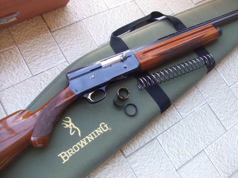

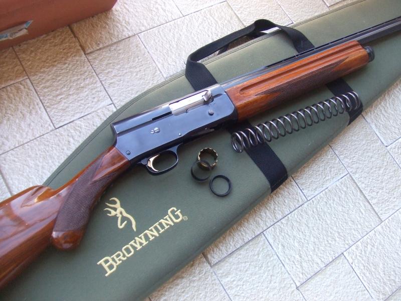

Josus, el tema de los acabados es algo muy particular, yo personalmente no lo haría porque para mí la originalidad es un valor, me gustan las armas totalmente originales como salieron en su tiempo, no les pongo nunca nada ni tan siquiera una cantonera de goma, de hecho no les hace falta si su sistema funciona correctamente.
En cuanto al muelle y sus 22 cm, les suele ocurrir a causa de estar muchos años montadas sin disparar una de las dos que tengo le ocurrió, esa diferencia es importante pues la fuerza no es la misma e incrementa sustancialmente el retroceso, pero si has ido leyendo este hilo ya lo sabes.
Si la quieres probar jajaja, vaya tontería acabo de decir jajaja y no quieres tragarte mucho retroceso con ese muelle de 22 cm, ponle muy, muy poco aceite en los anillos del freno solo una gota, una no mas, para que te retenga mucho mientras no consigues uno nuevo.

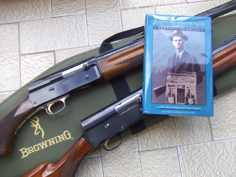

Tienes una Auto-5 preciosa de acero que creo que es el modelo normal si puedes pesarla me gustaría saber su peso.
La Ligth Twelve totalmente de acero pesa 3.550 kg, la Ligth Twelve de acero con el grupo disparador de aluminio cromado de negro que es una de las que tengo yo de 1962 pesa 3.260 kg.
A veces los admiradores de la auto-5 podemos parecer exagerados a vista de los demás y lo comprendo, pero 130

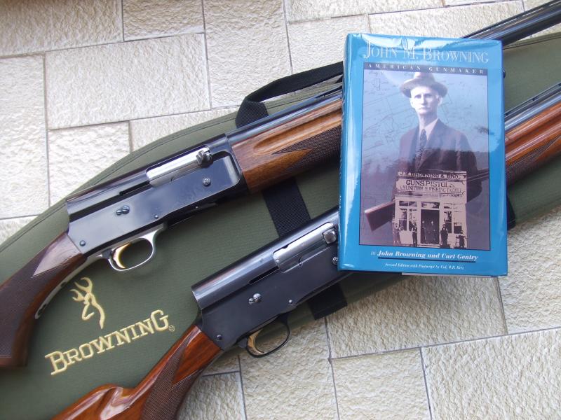

Mis dos Auto-5, arriba Allegé, abajo Ligth twelve
En 1958 se ofrecieron al mercado las Auto-5 ligeras y superligeras ( allegé y super allegé) de aluminio y a los modelos de acero se les cambio el grupo del disparador de acero a aluminio para aligerarlas un poco.
Un abrazo. Josep

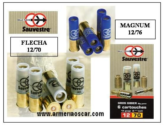

Josus: hay balas que debido a que son huecas como un dedal, se aplastan al pasar por el cañón y el choke no sufre.
También hay otras soluciones como la antigua MG o GM que ahora fabrican otras marcas como SAGA, creo, es una Brenneke con las estrías triangulares en vez de cuadradas, lo que hace que se aplasten fácilmente como en el caso anterior.
También tenemos las SAUVESTRE y sus imitaciones, con unas fundas de plástico que se separan al salir del cañón y entonces sólo queda la bala, que nunca toca al cañón.
Mira las balas de SAGA, pinchando en las ilustraciones, te explican las características pero ahora no tengo tiempo.
https://www.saga.es/productos.asp?id=7

Josus, el empleo de cartuchos de bala en un cañón de una estrella es delicado, yo de ti solo emplearía cartuchos Sauvestre que son encapsulados como te ha comentado Brugent y que son los que te pueden dar las máximas garantías de no dañar el choke, son caros pero muy eficientes y te lo digo porque yo son los que tengo.
A veces los admiradores de la auto-5 podemos parecer exagerados a vista de los demás y lo comprendo, pero 160
Una garantia total en mi opinión claro

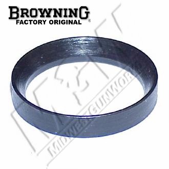

Por cierto no nos has dicho la longitud del cañón o al menos yo no lo he visto.
Ahora una duda, he estado mirando las fotos con ampliación y con sumo detenimiento y me ha parecido que no tienes el anillo del freno.
¿Es verdad o es que no sale en las fotos?
El anillo de freno es imprescindible para el funcionamiento del sistema de amortiguación y frenado, te pongo una imagen de dicho anillo.
A veces los admiradores de la auto-5 podemos parecer exagerados a vista de los demás y lo comprendo, pero 161
Anillo de freno.
Anillo de freno..jpg (19.67 KiB) Visto 2112 veces
Un abrazo.Josep

Gracias por la info a todos, me apunto a la sauvestre, si es un poco cara, tampoco se tiran tantos en la temporada. La fabarm es de 3*, quizas sea mas recomendable.La longitud del cañon son 72cm, y sí que tengo el anillo del freno. Cuando la abrí, estaba en la posición de caragas suaves, gracias a este hilo puse la configuracion para tirar 36g!!!
